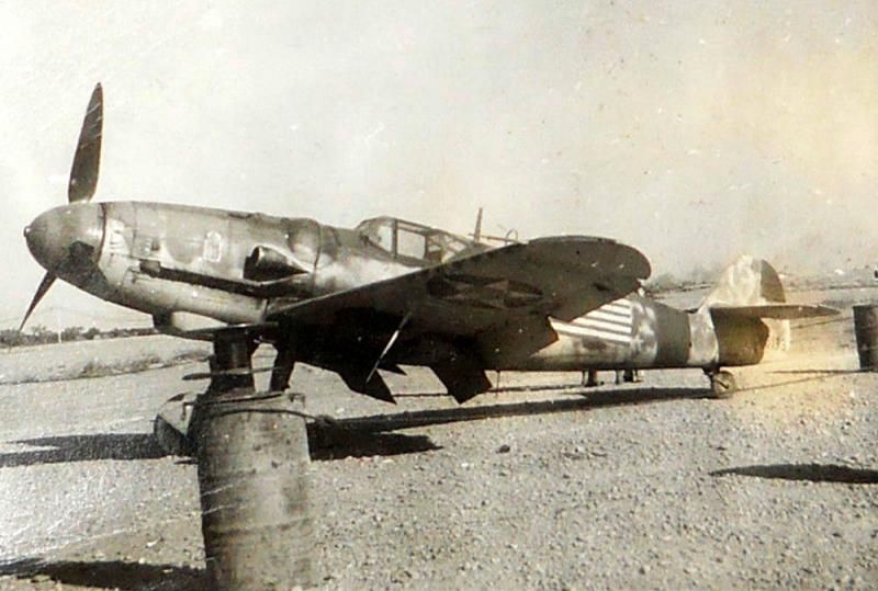

Kuba P. odświeżył ciekawy wątek z chorwackim Gustawem, a mi się chce zrobić już niebawem BF109G-6 (Wk Nr166133) na którym "Bazu" zwiał do Aliantów. Możecie mi przybliżyć jaka to wersja i produkcja i czy miał coś szczególnego na co warto zwrócić uwagę?

Bf 109G-6 W.Nr.166133 to chyba jeden z tych, co miały nietypową podstawę wlotu powietrza do sprężarki bez uskoku. Miały taką jak w G-2/G-4.

Stawiam flaszkę temu kto mi pokaże jak wyglądał ten Messer zanim namazano mu tę flagę na kadłubie.
Znanych G-6 z Erla Haube w oznakowaniu rumuńskim przed zmianą sojuszników jest ekstremalnie mało. Owszem można się domyślać jak wyglądały na podstawie późniejszych ujęć z kokardami ale zdjęć z krzyżami nie widziałem żadnych.... :-/

Postprzez Kuba P. » wtorek, 29 lipca 2014, 22:38
iras67 napisał(a):Możecie mi przybliżyć jaka to wersja i produkcja i czy miał coś szczególnego na co warto zwrócić uwagę?
Produkcja Messerschmitta, prawdopodobnie Werk Obertaubling. Wariant G-6, bez instalacji MW-50.
Osłony silnika projektu Erla, po prawej dodatkowy bąbel pod Beulem.
Komplet anten wliczając prętową dla FuG 16ZY (pod lewym skrzydłem). Antena radio FuG 16 z masztem, czyli przy otwartej klamce w osłonie kabiny drut powinien się wyraźnie luzować i wiotczeć nawet jeśli osłona kabiny nie jest odchylona.
Chwyt powietrza do sprężarki z podstawą bez wycięcia u góry więc to co zrobił Edek w modelu. Celownik Revi 16B
Usterzenie poziome klasyczne, metalowe. Lewa opona wygląda na gładką, prawa na wcześniejszą z bieżnikiem (trudno jednoznacznie stwierdzić). Tylne kółko bez uziemienia (brak białego bandaża).

quest napisał(a):Stawiam flaszkę temu kto mi pokaże jak wyglądał ten Messer zanim namazano mu tę flagę na kadłubie.
Pzdr.
Spotkałem sie z informacją (Lotnictwo numer 16 spec.) że był to samolot używany przez Lt.av Dusescu biała "31". Samolot wybrano do tej niecodziennej misji z powodu małego nalotu(7,5h) .Przed lotem wymontowano radio żeby zrobić miejsce dla pasażera.

Postprzez Kuba P. » środa, 30 lipca 2014, 09:52
iras67 napisał(a):Samolot wybrano do tej niecodziennej misji z powodu małego nalotu(7,5h)
To samo chciałem napisać po oględzinach zdjęć - ten samolot ma praktycznie niewytarte śmigło. Zwykle w Gustavach tylna strona łopat śmigła szybko obierała się do gołego aluminium, wręcz zeszlifowywało farbę. Maszyny tej serii oblatywano gdzieś na przełomie lipca/sierpnia 1944 więc to był w zasadzie nowy samolot.

Postprzez Kuba P. » sobota, 2 sierpnia 2014, 18:53
Jest jeszcze coś z tym 109:
Kołpak śmigła jest zamalowany ale przebija spod niego wzór spirali. Częste, przy malowaniu czarno-białego kołpaka.
Swoją drogą kolejny z wielu dowód na to, że spirala na kołpaku jest elementem szybkiej identyfikacji swój-obcy i jeśli ten 109 leciał z taką wielką flagą USA, znakami USAF to i element szybkiej identyfikacji Luftwaffe i sojuszników - spirala - musiał zniknąć. To tak ad vocem wątku, gdzie mało obeznani w temacie użytkownicy forum usiłowali coś stękać nie na temat i potem to nawet ku radości licznie zgromadzonych nawet "argumentować".
