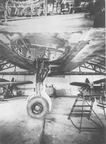

Postprzez Arcturus » niedziela, 28 września 2014, 19:29
piotr dmitruk napisał(a):Na zdjęciach widać ciemny.
Na niektórych tak, ale na niektórych chyba jasny :) Zrobię ciemny. Pozostaje pytanie, jak pomalować wnęki podwozia, ja jakoś nie umiem ze zdjęć nic wykumać. BYć może tam powinien być jasnoszary...

Re: Do335 Anteater - kolory kokpitu
Postprzez piotr dmitruk » niedziela, 28 września 2014, 20:20
Coś jasnego, metal, albo RLM 02, albo kolor spodu.
Postprzez Arcturus » niedziela, 28 września 2014, 20:59
Na drugim zdjęciu chyb metal, ale to nic nie znaczy, bo to budowany egzemplarz. Swoją drogą znalazłem w MOnografiach sylwetki barwne nie wykończonych A-12, prawie całych w kolorze metalu, z pomalowanym jedynie ogonem. Trochę mnie kusi takie nietypowe malowanie.
Postprzez HK1885 » poniedziałek, 29 września 2014, 08:03
No to knujta chłopy co i jak.
Mam Pfeila w kolejce i wiedza się przyda.
Jakieś tam zdjęcia z netów są, ale to odrestaurowany egzemplarz. Chociaż... na czymś musieli się oprzeć.

Posty: 1912
Postprzez Arcturus » poniedziałek, 29 września 2014, 08:41
Czyli golenie w 66, a wnętrza komór i pokryw srebrne... No ale to tylko odbudowany. Na zdjęciach prototypów jednak wyraźnie widać, że golenie są ciemne (http://xplanes.free.fr/do335/do335-4.htm). Więcej kolorków - więcej funu, więc może przyjmę taką opcję.
Postprzez GrzegorzS » poniedziałek, 29 września 2014, 17:51
Golenie raczej RLM 02. RLM 66 raczej do kabiny, no i nie maluj przypadkiem amortyzatorów na czerwono :mrgreen:

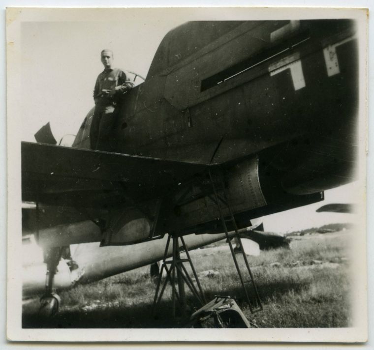

Postprzez Artur Domański » poniedziałek, 29 września 2014, 18:57
Artur
Artur Domański
Posty: 1229
Lokalizacja: Włocławek
Postprzez Arcturus » wtorek, 30 września 2014, 18:30
Dziękuję, Arturze, kolejne użyteczne zdjęcie.
