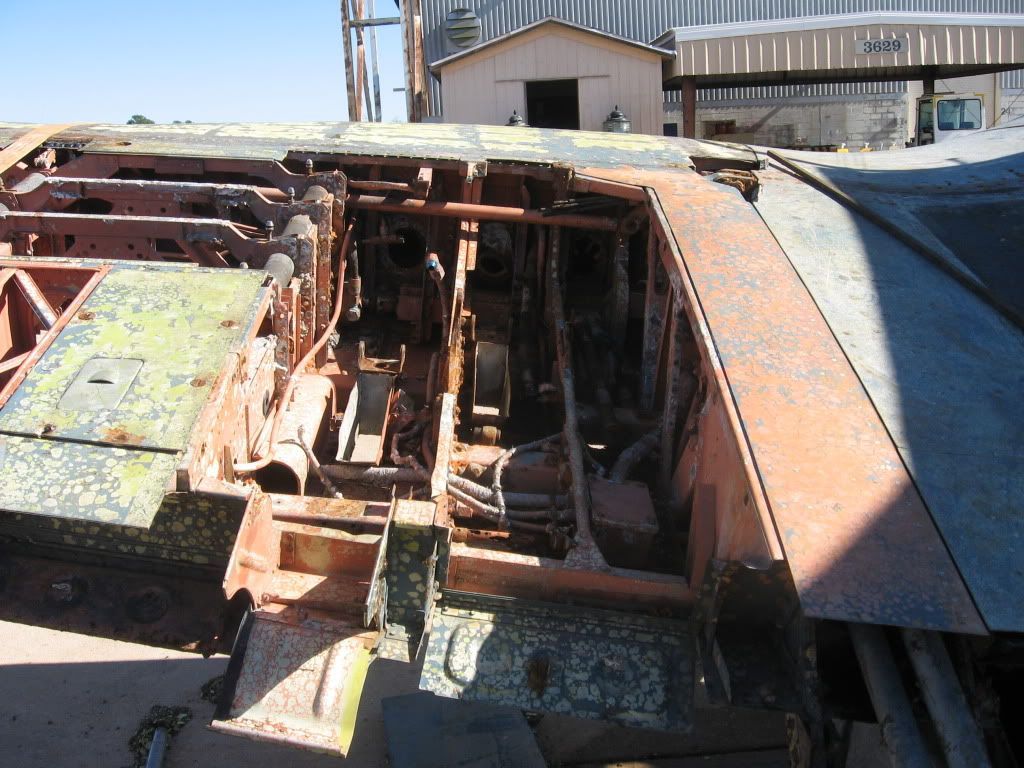

Postprzez karolkonw » niedziela, 14 grudnia 2014, 17:20
Jestemw trakcie budowy Corsaira w wersji 1D i tak przeglądając zdjęcia archiwalne i foty maszyn muzealnych próbowałem dojść do jakiegoś ładu z tym jak i gdzie wykorzystywano farbę podkładowa na corsairach.
Być może rozumuje błędnie patrząc na te zdjęcia ale analizując obicia i uszkodzenia powłoki dochodzę do takich wniosków:
- podkładowa zielono/żółta widzę ze wychodzi pod obiciami ale tylko w do miejsca "zgięcia" skrzydeł
- na zdjęciach kadłuba podkład znalazłem tylko w okolicach kabiny
Czy był jakiś schemat nakładania bądź nie nakładania tego podkładu?
Jesli to jakaś oczywista oczywistość to wybaczcie za zawracanie gitary

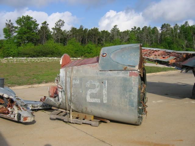

Postprzez macias13_84 » niedziela, 14 grudnia 2014, 17:48
Te zdjęcia zdają się temu przeczyć
Co do kadłuba
Tutaj odrestaurowywany, może wedle prawideł epoki
