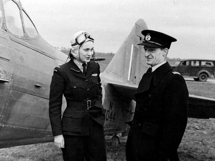

Postprzez piotr dmitruk » czwartek, 12 lutego 2015, 23:48
Spotkałem to zdjęcie z podpisem "Jadwiga Piłsudska przy samolocie Hawker Henley". Po bliższym przyjrzeniu się okazuje się, że nie jest to ten samolot, nie zgadza się układ okien, kształt statecznika i komory kółka ogonowego. próba wyszukania po numerze też mi nic nie dała. Czy ktoś wie, co to za samolot?

Postprzez LordDisneyland » czwartek, 12 lutego 2015, 23:58
A nie jest to Harvard przypadkiem?

Postprzez Cichociemny » piątek, 13 lutego 2015, 00:00
Wg mnie Harvard.

Postprzez piotr dmitruk » piątek, 13 lutego 2015, 00:00
Harvard ma stałe kółko ogonowe.

Postprzez LordDisneyland » piątek, 13 lutego 2015, 00:10
No i?
Zerknij na to choćby zdjęcie- nie wygląda ci to podobnie?
http://upload.wikimedia.org/wikipedia/c ... arvard.jpg
http://www.skytamer.com/1.2/2003/3425.jpg
Harvard II...

Postprzez piotr dmitruk » piątek, 13 lutego 2015, 00:18
Pewnie masz rację, bo kształt okien się zgadza, choć na żadnym zdjęciu wnęka kółka nie jest tak głęboka, żeby było widać front steru kierunku.

Postprzez macias13_84 » piątek, 13 lutego 2015, 00:19
Ewidentnie T6.
To nie jest front steru kierunku, brak osłony i krawędź wnęki

Postprzez Cichociemny » piątek, 13 lutego 2015, 00:21
piotr dmitruk napisał(a):(...) choć na żadnym zdjęciu wnęka kółka nie jest tak głęboka, żeby było widać front steru kierunku.

Postprzez piotr dmitruk » piątek, 13 lutego 2015, 00:23

Postprzez macias13_84 » piątek, 13 lutego 2015, 00:23
Chyba cichociemny zgarnął całą pulę :mrgreen:
Maszyna możliwe że z tej samej partii
N7033 na Twoim zdjęciu możliwe że N7044

Postprzez posejdon » piątek, 13 lutego 2015, 22:00
Ja poznałem po kształcie statecznika. Pierwsza myśl jaka mi się nasunęła jak go zobaczyłem to Texan. Szkoda, że dopiero dziś... ;o)
