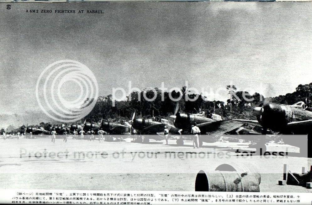

Zasady malowania i oznakowania samolotów Cesarstwa Japonii mnie nieco przerastają, dlatego potrzebuję drobnej pomocy z Zerem.
Chcę wykonać model wczesnej wersji czyli A6M2 Model 21 i chcąc nie chcąc uparłem się na egzemplarz zielony. Dysponuję modelem Airfixa (1:72) który takowe malowanie według instrukcji posiada, ale jak się okazało jest to malowanie ze szkolnego dywizjonu i maszyna powinna być żółto-pomarańczowa od spodu, co kompletnie mi się nie podoba. Szukałem więc dalej i wujek Gugiel podpowiedział mi takiego cosia, z Rabaul.
Według Wikipedii jest to maszyna 251 Kokutai w którym latał m.in. Hiroyoshi Nishizawa.
Obok tego zdjęcia udało mi się wygrzebać jeszcze takie
To pierwsze, przedstawia jednak raczej maszyny z 582 Kokutai z Buin, podobne zdjęcie znalazłem tutaj
https://books.google.pl/books?id=K4akomzp2ncC&pg=PA39&lpg=PA39&dq=kokutai+251&source=bl&ots=orphFr8XST&sig=OZUAHvbEHsVLJiXaqrApXIT9FHw&hl=pl&sa=X&ei=kIiaVam3Fob2Uqu2j9AO&ved=0CDMQ6AEwAg#v=onepage&q=kokutai%20251&f=false
Ale widać na nim tylko A6M3, w tekście są zaś opisane jako "A6M" bez podziału na wersje (choć patrząc na inne zdjęcia grupowe w wielu dywizjonach była mieszanka M2 i M3). Na zdjęciu z książki widać na stateczniku pionowym numer samolotu, który nie jest widoczny na zdjęciu które wkleiłem w wątku (acz na nim ledwo widać nawet hinomaru).
Z Buin są również zdjęcia zielonych zer z 204 Ku.
Moje pytanie - jakie oznaczenia na stateczniku i ewentualnie kadłubie musiałyby mieć wczesne zielone Zera z któregoś z tych trzech dywizjonów? (Gdzieś dalej w tej książce znalazłem zdjęcie z 204 Ku pokazujące zero z kodem W1-151(?), ale czy to na pewno M2 Model 21? Wydaje mi się, że ma rynienki na osłonie silnika, ale nie mam 100% pewności).
Żeby sobie jeszcze utrudnić życie na znalazłem takie dwa "pomaziańce"
Jednak pojawiały się one tylko na stronach z japońskimi krzakami, albo z bukwami więc absolutnie nie mam pojęcia co one są. Ktoś ma pomysł co to za jednostka i jakie powinny posiadać oznaczenia? Malowanie zapewne nieregularne zielone ciapki na goły metal. A spód?
Wiem nie znam się i nie poszukałem sam odpowiednio dużo, ale przyznaję, to absolutnie nie moja bajka i po rosyjsku nie panimaju nic a nic.
Wtem! - czyli kolejne przemyślenia
Zdjęcie z wikipedii, przedstawiające M2 Model 21 to raczej maszyna z 582 Ku, z Buin, natomiast trzecie z wklejonych jest gorszą odbitką zdjęcia z tej samej serii co zdjęcie czwarte (zwróćcie uwagę na samoloty w tle i biegnących mechaników, to raczej na pewno ta sama seria), być może to są właśnie maszyny 251 Ku?
Na doczepkę jeszcze jedno zdjęcie maszyn z winklami opisane jako Rabaul
I artystyczna wizja łaciatego Zero z Rabaul, najpewniej na bazie podklejonych wyżej zdjęć
:!: :arrow: Powoli coś mi się zaczyna rozjaśniać. Te pomaziane nie są srebrne, tylko szare. Są to samoloty marynarki więc były pomalowane w całości na szaro (IJN Grey że tak z angielska rzucę), ale po przebazowaniu na Rabaul dostały jakiś kawałek kamuflażu w postaci popsikanych zielonych łat.
Znalazłem jeszcze jedną interpretację "łaciatego" w formie graficznej
http://www.simulshop.com/product/pacificc/pacific-combat-pilot_13_ss_l_121112154528.jpg
i jedną modelarską.
http://www.hyperscale.com/2008/galleries/a6m2type2132ra_1.htm
Co ciekawe obie graficzne wersje mają pionowe białe pasy na kadłubie za hinomaru, model ich nie ma, jednak w miejscu pasków kadłub jest mocniej zamalowany.
Hasegawa puściła swego czasu combo z Rabaul i wrzuciła malowanie maszyny z winklem. Winkiel jest biały...
http://www.amazon.com/HAS02077-Hasegawa-Fighter-Rabaul-Combo/dp/B00HCZ5NP8
Tutaj jest dla odmiany malowanka z maszyną z Buin (258 Ku), z tak samo malowanymi cyframi na stateczniku, ale z żółtym winkem.

Postprzez Murek » poniedziałek, 6 lipca 2015, 18:15
A ja kiedyś tak zinterpretowałem temat przemalowanych Zer:
viewtopic.php?f=13&t=25571
Może wątek i dyskusja w nim pomogą nieco.

Postprzez Sherman » poniedziałek, 6 lipca 2015, 18:29
Murek, serdeczne dzięki :!: Mam mniej więcej jasność. Teraz tylko jakieś takie numerki znaleźć :cry:

Postprzez marco2607 » wtorek, 7 lipca 2015, 08:00
Parę ciekawych malowań A6M2 pokazują kalki rising decals , możesz na ich wzór zamówić maski do numeru lub kupić kalkę,ale to nie będzie takie proste ;o)
http://www.risingdecals.com/72-048/72-0 ... uction.jpg
http://www.rising.risingdecals.com/inde ... ero-pt-iii
Przy okazji masz kolorystykę malowania. Jedna uwaga wszystkie wczesne zera były malowane na kolor karmelkowy ,
i na to było malowanie zielonych plamek różnego rodzaju.( nie było schematu).
