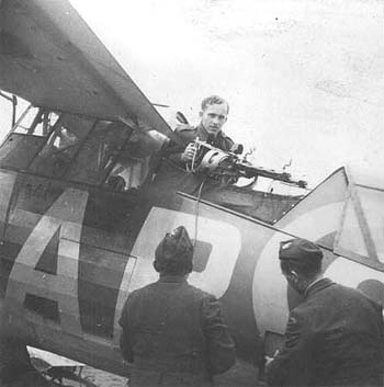

Witam mam pytanie do Szanownego grona odnośnie uzbrojenia w/w samolotów używanych w 309 dywizjonie (AR-M, lub AR-V).Chodzi mi o uzbrojenie w kabinie obserwatora(rodzaj karabinu, pojedynczy czy zdwojony)może ma ktoś jakieś wyraźne zdjęcie lub rysunek

Według zdjęć z Polskiego Samolotu i Barwy Królikiewicza oba zasilane z taśm czyli zdwojone

Mam tylko takie zdjęcie ,ale to trochę za mało aby wydedukować sposób mocowania, muszę szukać dalej .
