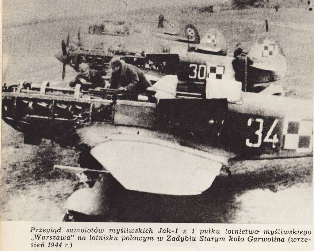

Wpadl mi w rece Yak-1b Accurate Miniatures w skali 1/48 i postanowilem zrobic go w polskim malowaniu.
W sieci znalazlem zdjecie na ktorym widac Jaki z duzymi szchownicami.
Proboje znalezc jakichkolwiek informacji na temat tych samolotow. Wszelka pomoc mile widziana.
Grzegorz

Postprzez Sparrow » piątek, 22 kwietnia 2016, 08:30
Podpis pod zdjęciem jest nieprawidłowy, bo w 1944 r. Jaki miały czerwone gwiazdy, a małe szachownice tylko na przodzie kadłuba. Fotografia jest powojenna.

Postprzez RAV » piątek, 22 kwietnia 2016, 08:30
To są Jaki-9. Popatrz na osłony podwozia.

Postprzez gzt » piątek, 22 kwietnia 2016, 08:44
dzieki ! to rozjasnilo nieco sytuacje :-)

Postprzez macias13_84 » piątek, 22 kwietnia 2016, 09:30
Dokładnie jak pisze RAV, to są Jak-9M ewentualnie 9T.
Jak wrócę z pracy wieczorkiem to zerknę w Polish Wings 20, to coś się wygrzebie, a tymczasem zerknij sobie tutaj:
http://www.modelmaker.com.pl/D48040-Yak ... vol-1/371/
http://www.modelmaker.com.pl/D48050-Yak ... vol-2/568/
Lub ewentualnie maseczki z Montexu

Postprzez macias13_84 » piątek, 22 kwietnia 2016, 12:41
Jeżeli idzie o maszynę z numerem 48, to w Polish Wings 20, z tego co pamiętam jest rozwinięta teoria jakoby sam napis fundacyjny nie znajdował się pod kabiną lecz przed samą gwiazdą. Poparte jest to materiałem fotograficznym, na którym widać na obu bokach tego Jaka świeże podmalówki w tym miejscu, oraz brak jakichkolwiek takowych śladów pod samą owiewką.
Same kalkomanie ModelMakera oparte o w/w publikację Stratusa

Postprzez gzt » piątek, 22 kwietnia 2016, 14:18
dzieki Panowie ! Kalki zamowione i mam nadzieje ze do czasu mojej iwzytyw Warszawie wszystko juz bedzie gotowe :-)
Jedynie ten Montex sprawia mi kolopot ale bez niego mozna sie obejsc.
Jeszcze raz dzieki za informacje !
