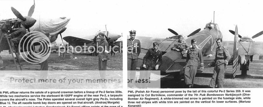

Panowie szukam wszelkich materiałów dotyczących Pe-2 które służyły po wojnie w naszej armii. Najbardziej wpadł mi w oko egzemplarz pe-2 359 seria, konkretnie ''chyba'' niebieska 12-taki cały szary (znalazłem jedno zdjęcie w Squadron signal). Przy okazji czym się różniły pe-2 od Pe-2s.

Ja mam tyle
ObrazekObrazekObrazekObrazek
Ciekawe są zwłaszcza wersje z szachownicami pod kabiną ewidentnie wojenne co nie zdążyły nad Berlin :mrgreen:
Jeżeli idzie o malowanie i oznakowanie poszczególnych eskadr to wszystko jest ładnie opisane w pierwszym wydaniu Polskiego samolotu i barwy p. Królikiewicza

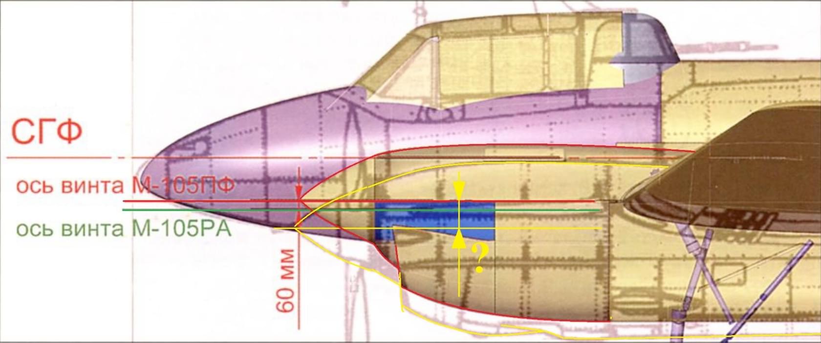

Postprzez Ralf_S » czwartek, 17 grudnia 2015, 20:15
hacz napisał(a):Przy okazji czym się różniły pe-2 od Pe-2s.
Jakoś nie mogę namierzyć swojego HT o Peszce - tam były świetnie rozpisane różnice.
W M-Hobby był trzyczęściowy artykuł o Pe-2. Różnice między Zvezdowym modelem, a min. naszymi odmianami są mniej więcej takie:
Skan z M-Hobby tylko do celów dyskusji!!!

Postprzez macias13_84 » piątek, 18 grudnia 2015, 12:55
Czy ktoś władający mową Puszkina byłby uprzejmy wyjaśnić w czym tkwi problem bo sam zamieszczony rysunek bardziej gmatwa niż wyjaśnia.
Różnica pomiędzy osiami zieloną a czerwoną dotyczy różnić pomiędzy M-105PF a M-105RA z tego co wywnioskowałem
Natomiast zostało to nałożone na rysunek innej wersji (seria 205?), gdzie różnica w przesunięciu osi śmigła wynosi dużo więcej.
Rozumiem że różnice pomiędzy naszymi wersjami, a produktem Zvezdy sprowadza się do lini czerwonej i zielonej czyli 1,25mm przesunięcia w 1/48?
