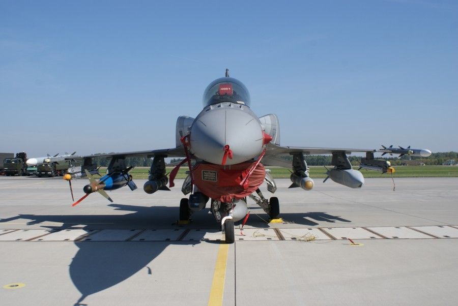

F-16 po zamontowaniu CFT potencjalnie mają "wolne" węzły 4/6. Umożliwia to powiększenie ilości zabieranego uzbrojenia.
Jakie warianty uzbrojenia można na nich powiesić?

Powiem trochę od tyłu, bo nie mam teraz pod ręką schematu. Generalnie można podwieszać tam bomby różnego rodzaju. Na pewno nie można tam podwiesić AGM-154. Być może się to zmieni podczas dostosowania do przenoszenia AGM-158.
Parę fotek

Na węzłach 4/6 nie można podwiesić uzbrojenia naprowadzanego GPS, czyli bomb JDAM, pocisków JSOW i JASSM.

Postprzez karambolis8 » poniedziałek, 23 stycznia 2017, 14:26
Wychodzi na to, że z tego co mamy to tylko GBU-12, GBU-31 i AGM-54? Proszę mnie poprawić jeśli się mylę.
karambolis8
Posty: 2257
Re: F-16 z CFT -uzbrojenie.
Postprzez dranio » poniedziałek, 23 stycznia 2017, 14:35
Raczej GBU-24 a nie GBU-31. Ta ostatnia to JDAM. I nie AGM-54 tylko AGM-65 (zakładam, że chodziło Ci o Mavericka).

Postprzez karambolis8 » poniedziałek, 23 stycznia 2017, 14:40
Oczywiście chodziło mi o Mavericka. Czyli GBU-12 i 24. A co jest na tym zdjęciu? GBU-10?

Postprzez dranio » poniedziałek, 23 stycznia 2017, 15:25
Moim zdaniem GBU-24.

Postprzez RAV » poniedziałek, 23 stycznia 2017, 16:03
dranio napisał(a):Moim zdaniem GBU-24.
Zgadza się, przy czym to zdjęcie wykonano na Alasce, więc bomby mogą nie pochodzić z polskiego arsenału.

Postprzez karambolis8 » poniedziałek, 23 stycznia 2017, 16:51
GBU-24 masz na lewym jastrzębiu. Na prawym to wyraźnie inna bomba. Brak nosa i moim zdaniem inny ogonek. Aczkolwiek ponownie się pomyliłem, nie wygląda też to jak GBU-10.

Postprzez dranio » poniedziałek, 23 stycznia 2017, 17:04
Mi chodziło o lewego F-16. Na prawym wiszą niekierowane Mk. 84 wagomiaru 2000 funtów.
