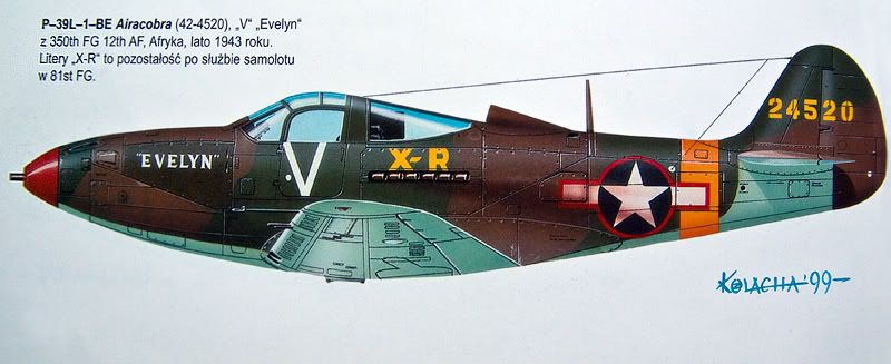

Pozwoliłem sobie przenieść pytanie o malowanie poniższego samolota z HP w bardziej zacne miejsce.
http://forum.armyairforces.com/download ... e=1;179318
Ankiety nie będzie ale zastanawiam się, która malowanie ma najwięcej wspólnego z rzeczywistością
-Temperate Scheme RAF kolorami duPonta-czyli tak jak chciał Eduard w instrukcji do P-39 sprzed ok.10 lat, jak dla mnie byłoby to poprawne dla P-400 zbudowanego na zamówienie RAF ale nie dla P-39L zamłówionego przez USAAF,
-Desert Scheme RAF-czyli jak dla mnie totalne s.f,
-klasyczne OD/NG uzupełnione o piaskowe plamy-uważam że opcja najbardziej prawdopodobna.

W monografii Bell P-39 Airacobra cz1., Jacek Tomalik, AJ Press 1999 znalazłem to:
No teraz masz zgryz ;o)

Należy zauważyć, że w czasie wojny nikt się nie bawi w przemalowywanie samolotu, który w każdej chwili może być utracony. Najczęściej pozostaje w barwach w jakich opuścił fabrykę, chyba, że organizuje się zmianę kamuflażu w całej jednostce. Możliwe jest pomalowanie, od wiosny do lata, kołpaka śmigła na czerwono, ale całego samolotu? Never. Kolejna nieścisłość- liery X-R. Raz białe- raz żółte, tym bardziej niemożliwe, gdy była, jak to się sugeruje, pozostałość po poprzedniej jednostce. Bardziej możliwe byłoby ich całkowite zamalowanie farbą, która była pod ręką.
Najprawdopodobniej Eduard i autor monografii sugerowali się tym samym źródłem, tak więc, aby rozstrzygnąć problem należałoby dotrzeć do zdjęć tego samolotu.

No i zdaje się problem się rozstrzygnął:
http://forum.armyairforces.com/tm.aspx? ... e=1#180057
W trzecim od góry poście ozhawka40 masz zdjęcie oryginału.
A jeśli chodzi o to drugie, jednolite malowanie z obiecanymi kalkami, też masz zgryz ;o) W w/w monografii kołpak śmigła jest czarny... :)
Tak, to wygląda na Desert Pink i Light Blue. Ewentualnie podobną mieszankę, przynajmniej jeśli chodzi o górę płatowca. Po jakimś czasie na pewno elegancko wypłowiała.

Dzięki, bardzo interesujący tekst. Mam rozumieć że Temperate Scheme kolorami du Ponta jest poprawny dla Evelyn?

Jacek Bzunek napisał(a):Dzięki, bardzo interesujący tekst. Mam rozumieć że Temperate Scheme kolorami du Ponta jest poprawny dla Evelyn?
Po analizie zdjęcia sądzę, że tak. Poza tym samolot jest zbyt dobrze pomalowany- jeśli byłby malowany w warunkach polowych widać by było niedoróbki. Jedyny inny kolor, to pokrywa luku uzbrojenia.
Jacek Bzunek napisał(a):Zgryzem mogą być jedyne słuszne nr. katalogowe farb?
Tym akurat bym się za mocno nie martwił. Każda ówczesna farba miała to do siebie, że jej odcień zmieniał się z upływem czasu i to drastycznie. Konia z rzędem temu, kto określi jaki był odcień np. olive drab w funkcji czasu...
W tym przypadku, osobiście, zastosowałbym desert pink taki jak na Tornado z wojny irackiej i sporo pobrudził.
