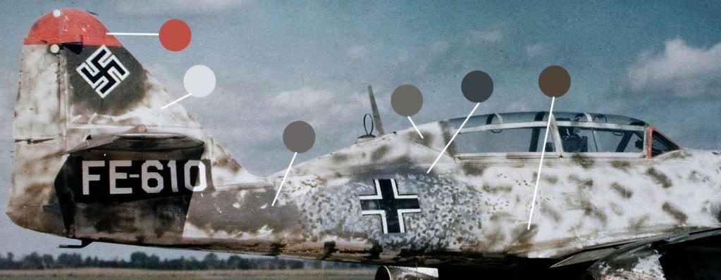

zabrałem się za takiego cudaka, wybrałem sobie ten egzemplarz bo można poszaleć, jednakże mam parę wątpliwości.
Znalazłem sobie taki punkt odniesienia: http://www.indianamilitary.org/FreemanA ... B/0610.htm
W związku z tym - dobre podejrzenia mam, że został on przemalowany przez aliantów? Jakie kamuflaże mam dobrać? Jestem w tym temacie noga.
Obstawiałbym, że jest to taki kamuflaż:
Ale co wychodzi spod spodu i dlaczego tak mocarnie?

W skrócie. Oryginalnie ten samolot nosił taki kamuflaż jak pokazałeś. Potem przejęli go Brytyjczycy, który zamalowali niemieckie oznakowania i nanieśli swoje znaki. Następnie podarowano go Amerykanom, którzy na brytyjskie znaki namalowali swoje (plus kod FE, imię własne "Ole Fruit Cake", znaczek Watson Whizzers). Jak samolot przestał być już potrzebny do testów to potem próbowali nieudolnie odtworzyć niemieckie malowanie. Zapacykowali więc wszystko co do tej pory namalowano starając się wpasować w schemat kamuflażu i już bez zachowania kroju naniesiono krzyże i swastyki. Wszystko to były tylko miejscowe poprawki, więc zostało sporo niemieckiej farby, która wieczna nie była i blakła oraz odłaziła płatami. Potem samolot był jeszcze raz przemalowywany, ale już całościowo i całkowicie od czapy.

Ponieważ nieuchronnie zbliżam się do malowania... jedna kwestia mnie męczy.
Jaki kolor wyziewa się spod tego jasnoniebieskiego kamuflażu? RLM 70, 71, 80?
Spód czarny?

Oryginalne malowanie pod niemieckim zarządem miało ponoć wyglądać tak:
Spód - czarny
Góra - niebieska 76
Centki na niebieskim - szarofioletowe 75*
*Merrick/Hitchcock 1980
Smith/Creek 2000

Postprzez Adam Obrębski » poniedziałek, 31 października 2011, 19:20
Tak, tak, ale spod tego kamuflażu, o którym wspomniałeś, a który alianci już wymalowali, coś wychodzi i ten kolor spędza mi sen z powiek...

Nie rozumiem. To co napisałem jest pierwszym NIEMIECKIM kamuflażem "10" (przyjmijmy, pomijam kwestie techniczne przebudowy w B&V) to co ma spod niego wychodzić?
Masz kolorowe zdjęcia FE610 to może zrób malowanie tej maszyny ze zdjęcia, będzie bardzo ciekawe.
Nie czaję o co chodzi z tym "wyzieraniem spod niebieskiego". :?

z czerwona 6ka nie jest sprawa łatwa. Jeżeli chcesz ją robić jako FE610 to będzie to przekładaniec kamuflaży jeden na drugim-nie mniej projekt bardzo ciekawy, może nawet jeden z trudniejszych kamuflaży na samolocie.
Kiedyś robiłem mały research w tym temacie i zgromadziłem dokumentacje fotograficzną tego egz.-jak jesteś zainteresowany daj znać.
610ka najlepiej się prezentowała na zdjęciach od razu po zdobyciu przez Brytyjczyków: wtedy jeszcze kamuflaż był niemiecki+brytyjskie kokardy. Potem to już co każdy chciał to malował :)
Poniżej fotka krótko po zdobycie już z brytyjskimi kokardami.
http://imageshack.us/photo/my-images/585/242812.jpg/
Moim zdaniem kamuflaż niemiecki powstał poprzez "nasprayjowania" na ciemniejszy kolor (81/82?) wężyków z jasnego szarego koloru RLM76. Na zbliżeniach widac że to jasne wężyki na ciemnym tle a nie jak się przyjmuje w większości nocników: ciemne plami na jasnym tle.

@ndrew napisał(a):Moim zdaniem kamuflaż niemiecki powstał poprzez "nasprayjowania" na ciemniejszy kolor (81/82?) wężyków z jasnego szarego koloru RLM76. Na zbliżeniach widac że to jasne wężyki na ciemnym tle a nie jak się przyjmuje w większości nocników: ciemne plami na jasnym tle.

Me262 tak jak i inne samoloty które przewieziono do USA są mocno sfatygowane. Powłoka lakiernicza wykazuje silne zuzycie pomimo krótkiego okresu jaki minął od zdobycia do przewiezienia do USA. Przyczyną mogło być pokrycie wszystkich samolotów jeszcze w Europie specjalny smarem lub innym ustrojstwem na czas podróży statkiem. Wg. mnie to jest przyczyną dlaczego samoloty mają taki brudny kamuflaż-najlepiej to widać na RLM76. Dobrym przykładem takiego sponiewieranego camo jest He219 UHU-ale to zupełnie inna bajka :)
Myślę że nocniki przebudowano z 2 miejscowych dziennych czyli mogły mieć kamuflaż "rybi" z 81/82 na górze i 76 na dole. Potem górę potraktowano wężykami z 76 a dół cały na czarno.
W galerii jest parę fotek pokazujących przeobrażenia camo tego samolotu: od oryginału w Luftwaffe poprzez barwy brytyjskie do amerykańskich. Domyślam się że kolorowe fotki też Was interesują więc wrzucam 2 w dobrej jakości :)
