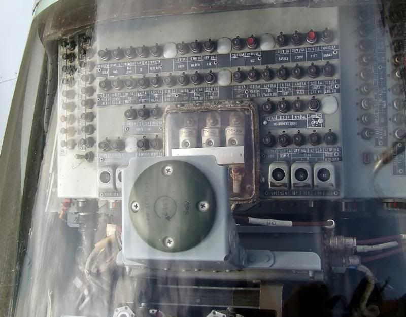

Fotel katapultowy typu K-36 DM zabudowany jest w samolocie MiG-29 na dwóch szynach oraz prowadnicy teleskopowej. Do dźwigni katapultowania fotela podłączony jest włącznik elektromagnetyczny który po pociągnięciu dźwigni uruchamia sekwencję uruchomienia fotela.
A tu trochę szczegółów:
Na poniższym zdjęciu widać przewody o które pytasz. Jest to panel do podłączenia instalacji tlenowej, przeciw przeciążeniowej oraz radiowej pilota.

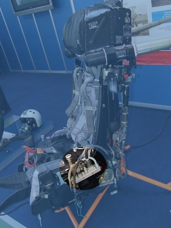

No i sam fotel:
Mam nadzieję że trochę naświetliłem ci ten temat Maciek ;o) . Jakbyś potrzebował więcej szczegółów to bym musiał trochę pogrzebać w Manualu... :roll: .

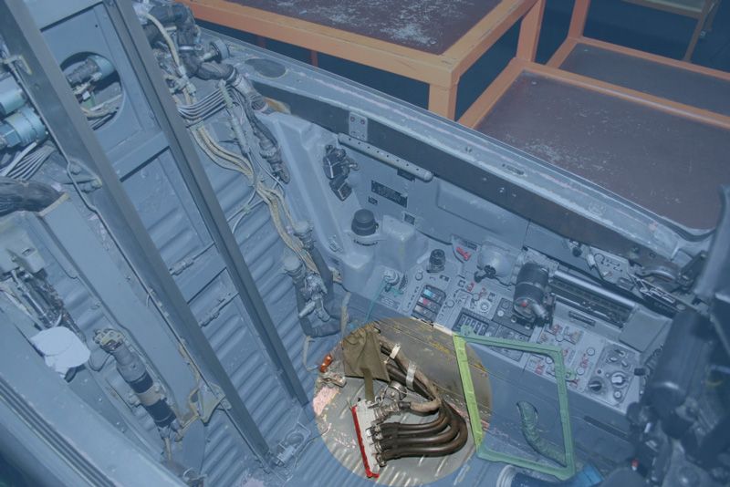

Dziękuję, bardzo pomocne zdjęcia jeśli chodzi o ułożenie kabli, zwłaszcza na tylnej ścianie. Ja robię 111 z Fericem, ten samolot ma trochę inną antenę za szynami fotela i inne skrzynki z kablami (przymocowane do szyn). Zresztą nieważne, w kwestii fotela jaśniej, ale pytanie dodatkowe - na 2 zdjęciu od góry widać leżącą na podłodze listwę z dochodzącymi do niej przewodami. Czy to się wpinało do fotela bezpośrednio? Bo w większości zdjęć samego fotela widać taką listwę z krótkimi fragmentami kabli z lewej strony.

Maciek_66 napisał(a):na 2 zdjęciu od góry widać leżącą na podłodze listwę z dochodzącymi do niej przewodami.
Ta listwa to właśnie panel o którym piszę. Po zabudowaniu fotela katapultowego jest on mocowany poziomo do fotela po lewej stronie.

nobie1973 napisał(a):No i sam fotel:
Na wielu zdjęciach nasze Migi-29 mają pasy w kolorze żółto-pomarańczowym. Skąd się to bierze? ;o)

Rozumiem, że ten element w kółku na tym zdjęciu:
to ten sam element, który jest w kółku na poniższym zdjęciu:
Obrazek?

BOMI21 napisał(a):Na wielu zdjęciach nasze Migi-29 mają pasy w kolorze żółto-pomarańczowym. Skąd się to bierze? ;o)
Takie przyszly oryginalne. Fotel na zdjeciu pochodzi z eks-niemieckiego MiG-a 29 stad i inna kolorystyka.

Tak Maciek zgadza się to ten sam panel tylko na pierwszym zdjęciu jest wymontowany z kabiny pilota i pokazany w pozycji w jakiej się go montuje do fotela kiedy jest on zabudowany w kabinie. Standardowo fotel demontuje się bez tego panelu i po wymontowaniu fotela panel pozostaje w kabinie jak na zdjęciu drugim. Wygląd fotela katapultowego po wybudowaniu z samolotu przedstawiają zdjęcia które zamieściłem. Twoje pierwsze zdjęcie przedstawia fotel eksponowany na ekspozycji wystawowej, montuje się wtedy ten panel bo ładnie i efektownie wygląda :mrgreen: .

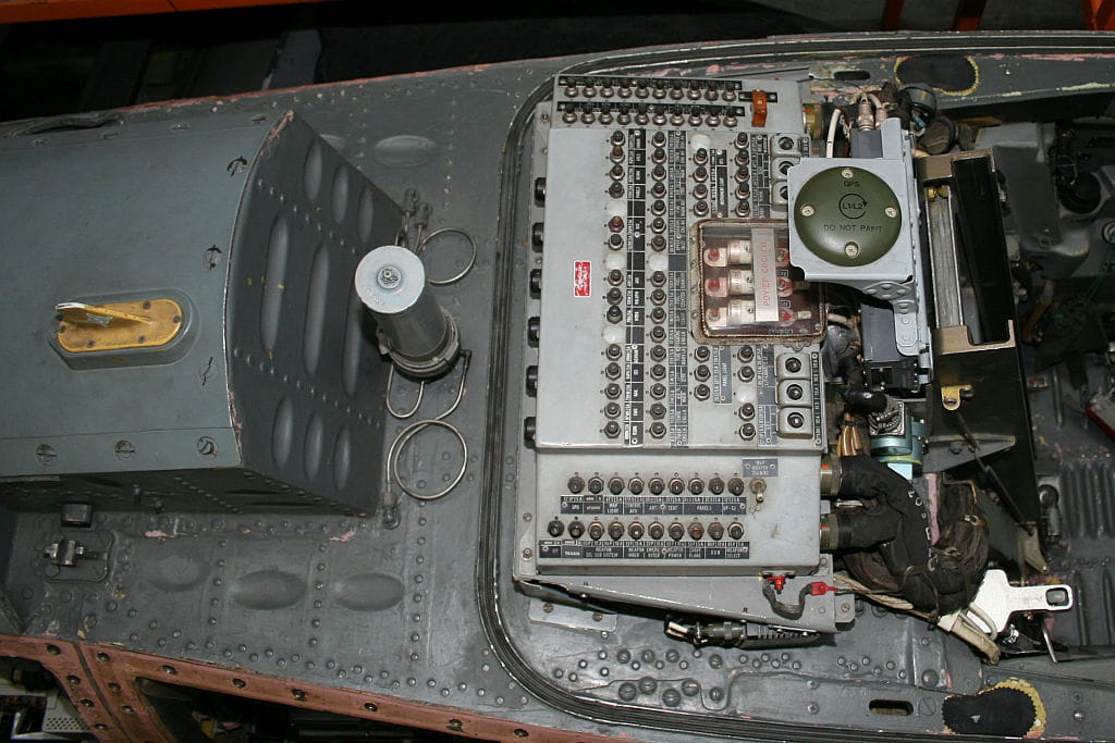

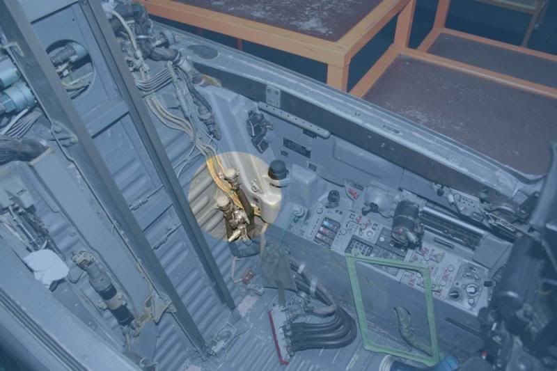

Czy zaznaczone na poniższym zdjęciu przewody to tak się kończą, czy jak się zamontuje fotel, to z czymś się je łączy? Te szare elementy wyglądaja jak korki zaślepiające...

Zdjęcie 1 – tak te szare elementy to są zagłuszki na wiązkach elektrycznych, podłączanych jeśli dobrze pamiętam do fotela katapultowego po jego zabudowaniu w kabinie.

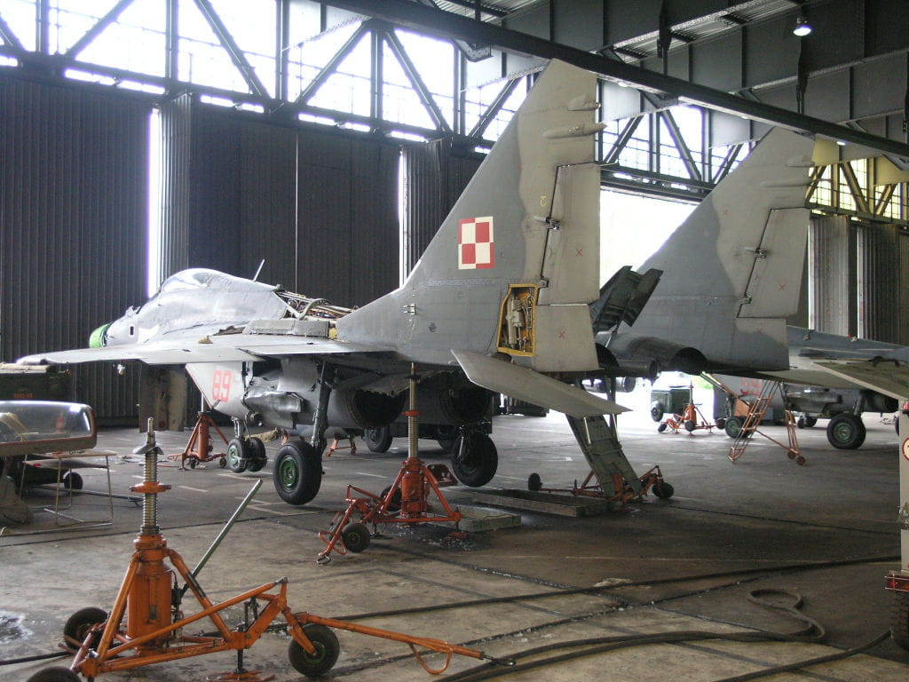

Jeśli chodzi o powierzchnie sterowe to przypadłością MiG-a 29 jest że obie lotki podczas postoju samolotu na ziemi wychylone są delikatnie ale zauważalnie w górę, jak widać to na zdjęciach:
Jeśli chodzi o hamulec aerodynamiczny to możliwe jest jego całkowite wychylenie jego dwóch połówek podczas postoju samolotu na ziemi tylko po strawieniu ciśnienia z instalacji hydraulicznej. Kąt wychylenia jednak jest różny w zależności od tego czy samolot stoi na podnośnikach podczas obsług, czy też bezpośrednio na kołach podwozia.
Tak to wygląda gdy samolot stoi na podnośnikach:
Tak gdy samolot stoi na kołach podwozia:
