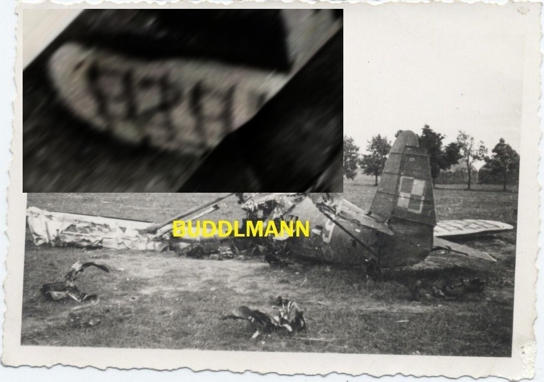

Postprzez Bogdan Stanek » niedziela, 17 listopada 2024, 01:17
Zdjęcie jedenastki ze 132 eskadry myśliwskiej, pod skrzydłem, prawdopodobnie, 929 P.
Numer malowany na 4-ech pasach skrzydła /w miejscu numeru 2-u cyfrowego/, bez zmiany położenia szachownicy.
Czcionka, tj. szerokość i wysokość, jak w płatowcu 804-P/131em/.
W poznańskich jedenastkach występuje zbieżność numeru kadłubowego z trzycyfrowym podskrzydłowym:
131 em
4 - 804
5 - 825
132 em
9 - 929
Bogdan Stanek

Postprzez quest » wtorek, 19 listopada 2024, 14:17
Hej.
Raczej 829.
Gdzie 8 to dyon myśliwski w 3 PL, 2 132 Esk a 9 to nr takt samolotu. Analogicznie 825.
A zatem przy 804 8 III/3, 0 131 Esk. i 4 nr takt.
Numer wojskowy 829 to zdaje się być 8.1xx.
Swoją drogą czy mi się wydaje, ale 825 był uzbrojony w km-y w skrzydłach?
Pzdr.
quest
Posty: 244
Dołączył(a): poniedziałek, 31 października 2011, 14:35
Re: Szachownice i inne oznaczenia na PZL P-11
Postprzez Bogdan Stanek » wtorek, 19 listopada 2024, 20:12
quest napisał(a):Hej.
Raczej 829.
Pzdr.
829 ?, mam wątpliwości bo "ósemki" poznańskie nie są symetryczne względem osi x/góra mniejsza/ i byłoby to zauważalne nawet przy tym kącie fotografowania. Na zdjęciu góry wydają się być tej samej wielkości.
"5" wg tego co widzę u siebie, kaemów w skrzydłach nie miała.
Dwa ujęcia /w załączeniu/ nie pokazują lejków w natarciach skrzydeł/widać oba/ a powinno być je widać pomimo słabej jakości fot.

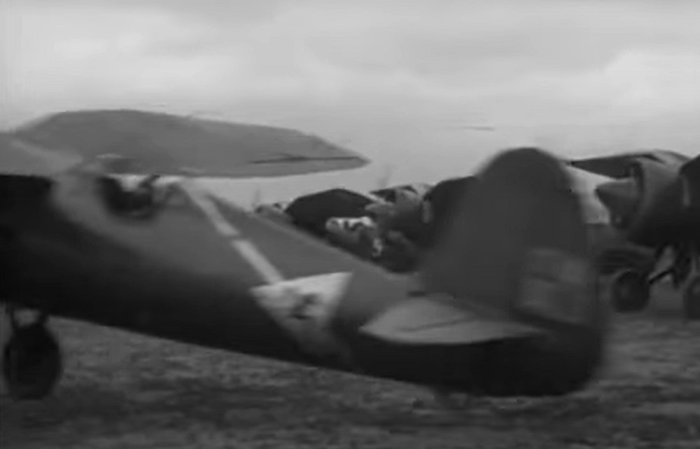

Postprzez Bogdan Stanek » niedziela, 5 stycznia 2025, 18:20
Niewiele jest jedenastek z odmiennym usytuowaniem szachownicy na sterze kierunku.
Ta, należąca do dowódcy dyonu I/III, do nich należy.
Szachownica "opiera się" o pierwszy grzbiet, łączenia blach, od dołu.
Przedstawiona jedenastka ma pod skrzydłem białą literę "N" w przeciwieństwie do tej samej przedstawionej na zdjęciu
"w locie" bo tam była czarna.
Jeżeli idzie o numer podskrzydłowy, to najbardziej prawdopodobnym /wg mnie/ jest nim "31".
Poza tym, nie można wykluczyć "małych" szachownic na skrzydłach /wg stanu na czas nakręcenia kroniki/,
bo przeglądając ujęcia "poklatkowo" plama szachownicy zdaje mi się być mniejsza niż zwykle i wyżej.

Postprzez Bogdan Stanek » środa, 8 stycznia 2025, 15:40
inne ujęcie tej samej P11,
warto dodać, że P11 nr 55 ze 141 Esk.m./T Laskowski/ też tak miała.
Bogdan Stanek

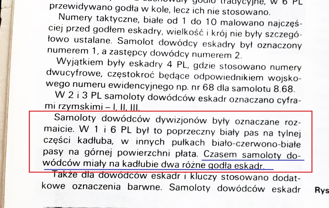

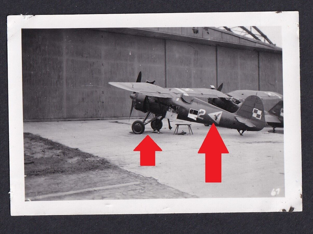

Postprzez Bogdan Stanek » czwartek, 23 stycznia 2025, 16:08
Poniżej, fragment tekstu z książki "Samoloty Myśliwskie Września 1939"-K. Cieślak, W. Gawrych, A. Glass,
Bardzo mi się spodobał podkreślony fragment, daje nowe możliwości oznaczenia P11c.
Nie wiem, co jest źródłem tej informacji /dla autora/ ale samolot Kowalczyka na zdjęciach z prawej strony ma sowę a na tych z lewej strony jaskółkę.
To tej pory sądziłem, że to różne samoloty.
Pan Ledwoch w swojej ostatniej monografii o P11, przedstawił ten płatowiec z sową z lewej strony i przypisał go do 113-tej eskadry.
Nie chce się to zgodzić z informacjami o ilości samolotów w eskadrach 113 i 114 /odpowiednio 10 i 12 samolotów/.
Gdyby przyjąć za prawdę powyższe, czy nie rozwiązywałoby to tego "rebusa" ?
