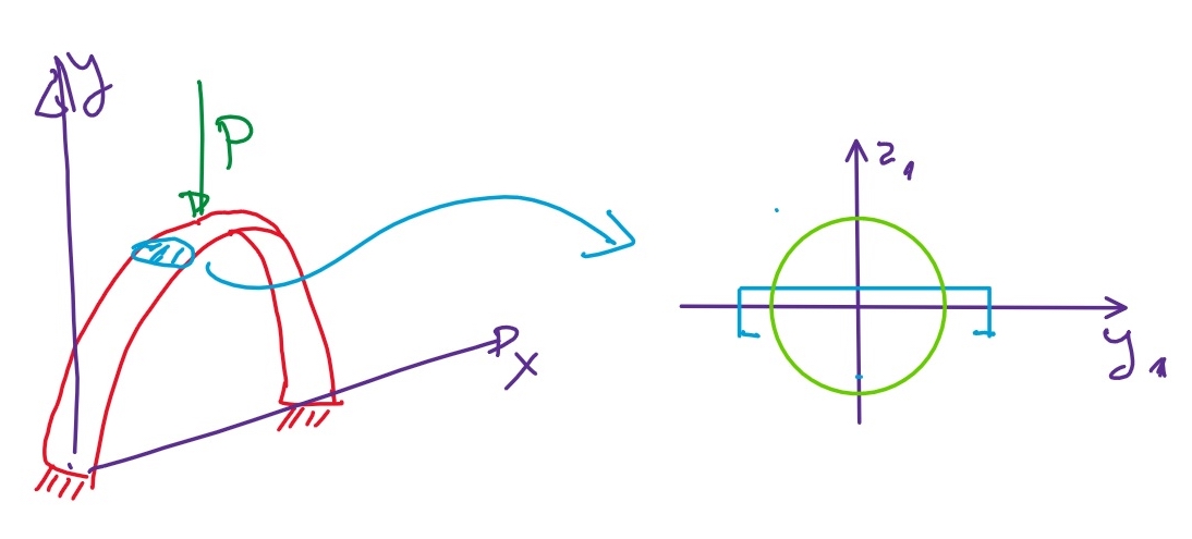

1. Puławszczaki to górnopłaty. Po kapotażu opierały się na płacie i zgniecionym stateczniku pionowym. Jak pokazują zdjęcia różnych maszyn z rodziny leżących na plecach, kabina raczej nie była zbyt zagrożona.
2. Ten element nie jest sztywny w tej płaszczyźnie, w której powinien być, gdyby miał być pałąkiem przeciwkapotażowym.
3. P.24 nie miał w kabinie kratownicy. Tam była konstrukcja półskorupowa bez elementów, które mogłyby racjonalnie przejąć obciążenia od uderzenia z góry. Poza tym nie bardzo wyobrażam sobie sensownego "wpięcia" się w tę strukturę w warunkach polowych.

Postprzez piotr dmitruk » piątek, 13 stycznia 2023, 12:09
Słusznie, kozioł przeciwkapotażowy w tym samolocie wydaje się mało przydatny, a poza tym można go wbudować od wewnątrz zagłówka, bez upośledzenia pola widzenia pilota. Bardziej w tym miejscu bym się spodziewał dodatkowej płyty pancernej dla ochrony głowy pilota przed atakiem z tyłu. Nieco podobne, tylko większe, mają pod oszkleniem Su-25
1 - masz rację, to górnopłaty i na zdjęciach widać, że w przypadku kapotażu kabina raczej nie była mocno zagrożona.
Nie wziąłeś tylko pod uwagę specyfiki ukształtowania terenu o którym piszemy; w Grecji jest sporo przewyższeń i nie jest tak pięknie płasko, jak u nas, w Bułgarii, czy Rumunii.
Ponieważ zdarzyły się przypadki przymusowego lądowania w terenie górzystym pełnym nierówności i głazów, postanowiono dodatkowo chronić pilota,
2 - ten element nie miał chronić boków, tylko "szczyt" głowy i tam był najsztywniejszy, gdyby nie był, to by go nie montowali,

Paweł Wymysłowski napisał(a):2. Ten element nie jest sztywny w tej płaszczyźnie, w której powinien być, gdyby miał być pałąkiem przeciwkapotażowym.
Nie to chodzi. Taki pałąk przeciwkapotażowy to z wytrzymałościowego punktu widzenia byłaby rama zbudowana z pręta o zakrzywionej osi. Jest ona zginana w płaszczyźnie prostopadłej do osi kadłuba (xy, patrz rysunek) i w tej płaszczyźnie musi być sztywna. Żeby to osiągnąć przekrój poprzeczny pręta musi być odpowiednio ukształtowany - musi mieć odpowiednio wysoki moment bezwładności tzn. mówiąc kolokwialnie materiał przekroju poprzecznego musi być rozłożony dostatecznie daleko od osi względem której zachodzi zginanie (oś y1 z prawej strony rysunku, y1z1 to płaszczyzna przekroju poprzecznego ramy, w różnych miejscach różnie zorientowana względem xy). Z tego co widać na zdjęciach ten pałąk jest z płaskiej blachy z wywiniętymi końcami, która wyżej opisanego warunku nie spełnia (to tak jakbyś zginał plastikową linijkę prostopadle do jej dłuższego boku - sztywna nie będzie, obróć na kant i spróbuj zgiąć - o, to co innego). Na rysunku pokazałem też prosty kształt, który warunek sztywności by spełniał.

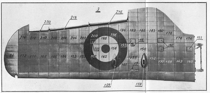

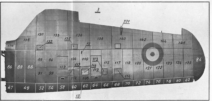

Jakiś czas temu pytałem, czy ktoś widział zdjęcie P.24F bez kamuflażu. I w końcu znalazłem. W katalogu części P.24F/G. Jest to co prawda malowanie fabryczne bez oznaczeń taktycznych, ale zawsze:
W tym samym katalogu struktura skrzydła jest opisana na zdjęciach, na których widoczne są oznaczenia państwowe. Od spodu kokardy są duże, wąsko rozstawione:
ale od góry są o małej i rozstawione szeroko:
czyli nie tak jak na rysunkach i w modelach.

A nie ma znaczenia że sylwetka ogólna to 24F (działka!) a zdjęcia skrzydła z katalogo,to 24G - 4km-y?
