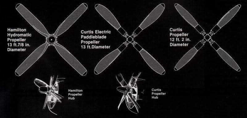

Postprzez greatgonzo » niedziela, 13 stycznia 2019, 14:55
A nie, możesz wierzyć greatgonzu. ;)
To drugie śmigło to Hamilton Standard montowane (fabrycznie) tylko na D-22, D-25 i bodaj D-27. Nie było fizycznie możliwości przyczepić tego śmigła do silnika serii C z P-47M. Za duży wał. Ale Tamiya chyba we wszystkich swoich Thunderboltach w 1/48 daje kilka wariantów śmigieł i to do M może też tam jest?

Postprzez cris » niedziela, 13 stycznia 2019, 16:10
Maciek_66 napisał(a):
greatgonzo napisał(a):Tak w obu przypadkach. I oba śmigła nie mają nic wspólnego z M.
Ale to drugie śmigło to Tamiya dała na ramce do wersji P-47 M. To już nikomu nie można wierzyć?
A Ty Maciek chcesz wierzyć jakiemuś projektantowi wyprasek :shock: ? nawet jak robił ten model dla Tamiyi ?
Nie wiesz jak powstają takie projekty , ostatnio sporo jest na rożnych facebookach ,ja bym wierzył greatgonzo
widać ze zgłębił temat do ,,bólu ''
Sory za wcinkę , ale śledzę ten temat pod budowę (kiedyś) P-47 D Gabreskiego z Tamiyi ,ale w 1/72

Postprzez Maciek_66 » niedziela, 13 stycznia 2019, 16:36
greatgonzo napisał(a):Ale Tamiya chyba we wszystkich swoich Thunderboltach w 1/48 daje kilka wariantów śmigieł i to do M może też tam jest?
To, co pokazałem było na ramce do M, jest jeszcze jedno śmigło (poniżej), ale to nie wygląda na M.

Postprzez greatgonzo » niedziela, 13 stycznia 2019, 21:15
No rzeczywiście. Wprawdzie chyba był jeden egzemplarz M z takim śmigłem, może prototyp - nie pamiętam, musiałbym sprawdzić. Ale operacyjnie wszystkie M-ki w 56th FG latały z wersją symetryczną łopat. Od wersji do D (silniki serii B) różniły się optycznie krótszym, a zatem i trapezowym w kształcie mankietem. To konkretne śmigło, z niesymetryczną łopatą ze zdjęcia powyżej montowano na części P-47N.

Postprzez Maciek_66 » niedziela, 13 stycznia 2019, 23:44
Rozumiem, że te mankiety to to, co zaznaczyłem poniżej? Po co to było?
Maciek Żywczyk
Maciek_66
Posty: 1043
Re: P-47 D Gładycha
Postprzez greatgonzo » poniedziałek, 14 stycznia 2019, 14:22
Tak.
Ale ja się tu produkuję, a kolega wrzucił dwa zdjątka i w myśl hasła, że jedno zdjęcie warte jest tysiąca słów już wszystko wiesz w temacie śmigieł do P-47.
Edyta:
Mankiet zwiększał powierzchnię pracującą śmigła u nasady, gdzie właściwie śmigło nie pracowało jako napęd. Jednak dodatkowa powierzchnia w tym miejscu przydawała się do poprawy chłodzenia silnika. Oczywiście nie wszyscy konstruktorzy tak kombinowali, a w przypadku samolotów z silnikami rzędowymi szukali innych bonusów.

Postprzez Maciek_66 » poniedziałek, 14 stycznia 2019, 20:32
greatgonzo napisał(a):T(...) już wszystko wiesz w temacie śmigieł do P-47.(...)
Przesadzasz. To zdjęcie pokazuje tylko śmigła z mankietem, a P-47 miał też śmigła bez mankietów, poza tym oznaczenia śmigieł na zdjęciu nie mówią, które do której wersji... Ale może marudzę...

Postprzez macias13_84 » poniedziałek, 14 stycznia 2019, 22:08
P-47D do D-22
Piasty: C542S-A22, C542A-A34 lub C542S-A40.
Smigła: 714-1C2-12, C2721200 lub X42N6397.
Średnica 12 "2"
Prześwit samolotu: 9,15 cala
Tylko P-47D-22, P-47D-25, P-47D-27
Piasta: 24E50-65.
Śmigło: 6507A-2
Średnica: 13'1" 7/8
Prześwit samolotu: 3,21 cala
P-47D-23, P-47D-26, P-47D-28 i następne
Piasty: C542S-A114.
śmigła: 836-1C2-18.
Średnica 13 "0"
Prześwit samolotu: 4,15 cala
Tyle jeżeli idzie o to co mi się kiedyś udało wynaleźć gdzieś w necie jak się zastanawiałem czy P-47D-11-RE 42-75224 HV-Obar “Pengie II” miał Malcolma...zbierało się wszystko....bo się może przyda... :mrgreen:
