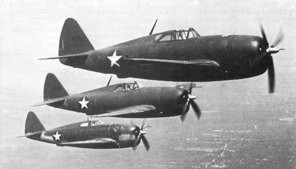

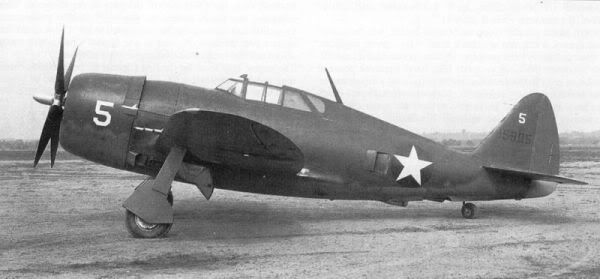

To „nie, nie, nie” wydaje się takie proste! Szczególnie dla kolegów poruszających się głównie po ETO. Jakże oczywiste kokpity razorbacków i bubbletopów w kolorze Dull Green lub Olive Drab (RA, RE) oczywistymi już nie są w przypadku wczesnych pacyficznych (3 fabryki produkujące Thunderbolty). A nikt nie zwrócił uwagi na wersje B i C i z kolorem ZCY ?. Podobnie jak pojawiający się Interior Green W N-kach.
Jacku! Przedstawianie fotki z produkcji dla GB mnie nie przekonuje.
A tu z całą pewnością za szybkami jest kolor kokpitu (i wiesz dobrze, że to nie jest Bronze Green):
Obrazek Obrazek Obrazek
Wracając do Zinc Chromate Yellow to kolor ten przewijał sie w P-47 przez całą jego karierę w tak widocznych miejscach jak choćby komory podwozia głównego, otwierane wnęki amunicyjne, wnęka podwozia ogonowego ....

Gienek napisał(a): ...Przedstawianie fotki z produkcji dla GB mnie nie przekonuje.
A tu z całą pewnością za szybkami jest kolor kokpitu ....
Gienku, na dolnej fotce masz wrak amerykańskiego P-47 w kolorze.
Czarnobiałe zdjęcia mnie z kolei nie przekonują - Jugi bywały woskowane... Powtórzę - nie znam kolorowej fotki jakiegokolwiek amerykańca z innym kolorem pod szybkami niż fabryczny kolor zewnętrzny (a moim celem w życiu jest bezkompromisowe zwalczanie innych zdań na ten temat ;o) ).

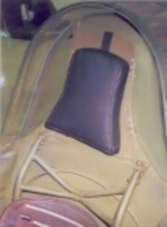

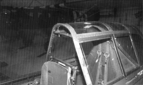

Zawziąłem się w poszukiwaniach ale ... nic nie znalazłem. widziałem 20-30 zdjęć kolorowych i nic.
Znalazłem nawet P-47B o których byłem przekonany że z tyłu za okienkami były 'żółte' a tu proszę:
szukam dalej ale chyba się w krótce poddam :)
Za to znalazłem w książce ART BOOKS M. JH Taylor: 'Samoloty Myśliwskie i Bombowe Drugiej Wojny Światowej' to zdjęcie w kolorze:
Za szybami jest 'żółto'

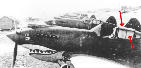

Wojciech Perkowski napisał(a): Czarnobiałe zdjęcia mnie z kolei nie przekonują - Jugi bywały woskowane...
O co chodzi? zwłaszcza w kontekście tej pierwszej fotki od góry na tej stronie. To za okienkami z tyłu nie koloru kokpitu tylko coś z woskiem ?
Zewnętrzne powierzchnie były woskowane - nabłyszczane, stąd mogą być ciemniejsze. Ponadto, farba pod szybką szybciej mogła płowieć.

Postprzez Gienek » sobota, 16 lutego 2008, 04:40
Ostatnie zdjęcie czarno białe ale co ciekawe - pomimo 2 szyb widać różnice panelu i kamuflażu wiec ciężko tu mówić o zniekształceniu przez plexi czy refleksie światła ...

Postprzez Jacek Bzunek » sobota, 16 lutego 2008, 10:00
Gienek napisał(a):Obrazek
Nie wygląda to ZNY. Może raczej będzie pozostałość po OD nie przemalowana podczas malowania w Temperate Land Scheme.
Równie ciekawy jest fakt że szyby wiatrochronu również są w jasnym kolorze dalekim od przezroczystości.

Postprzez Wojciech Perkowski » sobota, 16 lutego 2008, 10:51
Jacek Bzunek napisał(a):....
Nie wygląda to ZNY. Może raczej będzie pozostałość po OD nie przemalowana podczas malowania w Temperate Land Scheme....
Sądzę, że Dark Earth. Na wyraźnych kolorowych zdjęciach P-40-ek AVG widać oba kolory kamuflazu pod tą cholerna ;o) szybką.
Natomist czarnobiała fotka Gienka pokazuje tylko jak przekłamuje plexi, podobnie poniżej -jak "zbladział" kolor kadłuba pod odsunietą owiewką poniżej tylnych szybek a powyżej dolnej ramki odsunietej owiewki:

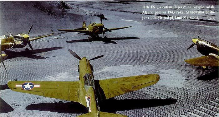

Rumcajs napisał(a):Przy P-40N czasem można spotkać ciemno-szary (na późnych P-40 wykorzystywano ciemno szary do malowania wnętrza - napisali o tym Włosi, którzy wydobyli z morskiego dna wrak P-40L, w rejonie przyczółka Anzio), sam znalazłem kolorowe zdjęcie P-40N, gdzie wyraźnie widać szary z tyłu kabiny pilota.
Pierwszy raz słyszę a bardzo ciekawe, czy można prosić o więcej informacji?

Postprzez Rumcajs » sobota, 16 lutego 2008, 12:18
Ależ owszem Jacku. :)
P-40L Skipper
A na potwierdzenie, że Włosi nie ściemniają mam gdzieś fotki "Skippera", ale co najważniejsze (bo mógł to być przecież jakiś wyjątek) znalazłem, wzmiankowaną w moim poprzednim poście, kolorową fotografię P-40N z Aleutów (P-40 cz. 3 AJ-Pressu strona 93), gdzie wyraźnie widać ciemno-szary kolor pod szkłem odpowiadający mniej więcej FS 36118, o którym jest napisane w linku wyżej.

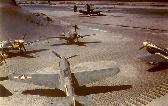

Postprzez Wojciech Perkowski » sobota, 16 lutego 2008, 13:05
Rumcajs napisał(a):... kolorową fotografię P-40N z Aleutów (P-40 cz. 3 AJ-Pressu strona 93), gdzie wyraźnie widać ciemno-szary kolor pod szkłem odpowiadający mniej więcej FS 36118, o którym jest napisane w linku wyżej.
Rumcajsie, ta fotka to ofiara jakiegoś masakrycznego retuszu (gdzie pominięto wnętrze kabiny - jej przeszklony tył ); poniżej wersja przed tym barbarzynskim ;o) zabiegiem:
a tu wersja AJ-Pressu
Ostatnio edytowano sobota, 16 lutego 2008, 13:25 przez Wojciech Perkowski, łącznie edytowano 1 raz
Wojtek
Wojciech Perkowski
Posty: 736
Re: Chromate Yellow - kto produkuje taką farbę?
Postprzez Rumcajs » sobota, 16 lutego 2008, 13:21
Wojciech Perkowski napisał(a): Rumcajsie, ta fotka to ofiara jakiegoś masakrycznego retuszu (gdzie pominięto wnętrze kabiny); poniżej wersja przed tym barbarzynskim ;o) zabiegiem:(...)
Kurcze no to ładnie, a już się cieszyłem, że znalazłem ciekawostkę, to retuszowanie na siłę to bardzo niedobra maniera. :evil:
No nic, nie zmienia to faktu, że P-40L "Skipper" miał taką szarą kabinę, oczywiście panele pod szybkami były w kolorze kamuflażu. :mrgreen:
Ciekawe czy w większości późnych P-40 wystepowały takie szare wnętrza, czy była to jakaś krótka seria...? Pytań jest wiele i cięzko na nie będzie znaleźć odpowiedzi. :roll:

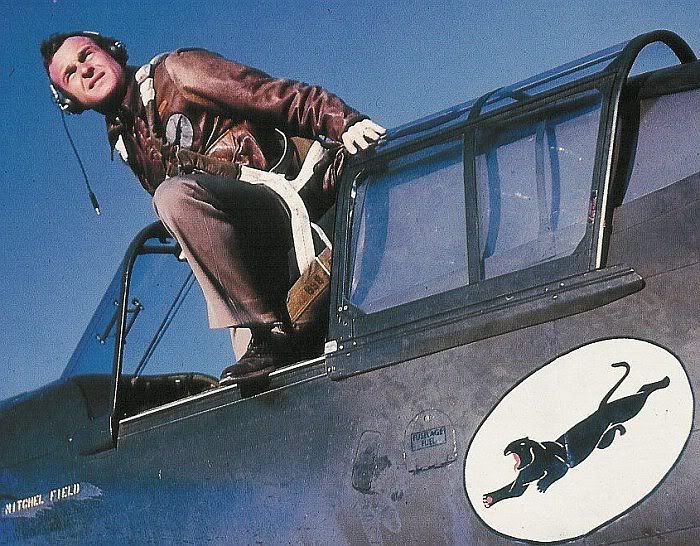

Postprzez ame-iro » sobota, 16 lutego 2008, 15:23
Hmm...a ten P-40:
ZCY czy nie ZCY,oto jest pytanie.Ale równie dobrze może to być jeden z kolorów kamuflażu,zwłaszcza jeśli spojrzeć na przednią część statecznika pionowego...

Postprzez Jacek Bzunek » sobota, 16 lutego 2008, 15:46
Zdecydowanie czysty MS lub jego amerykański odpowiednik.
