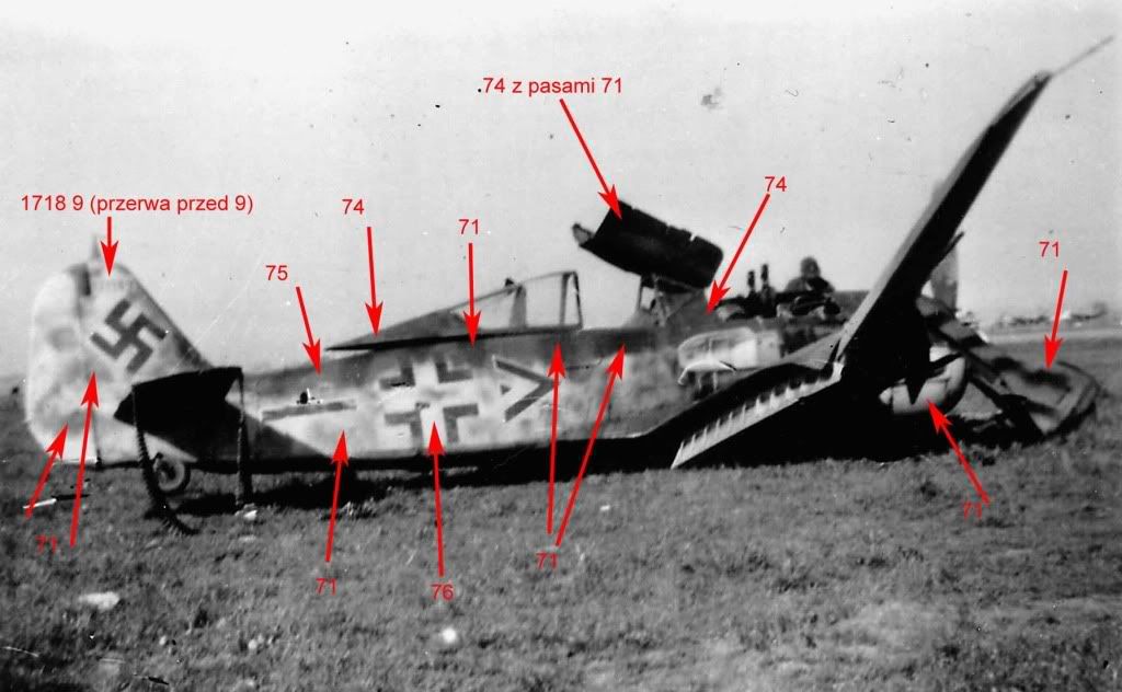

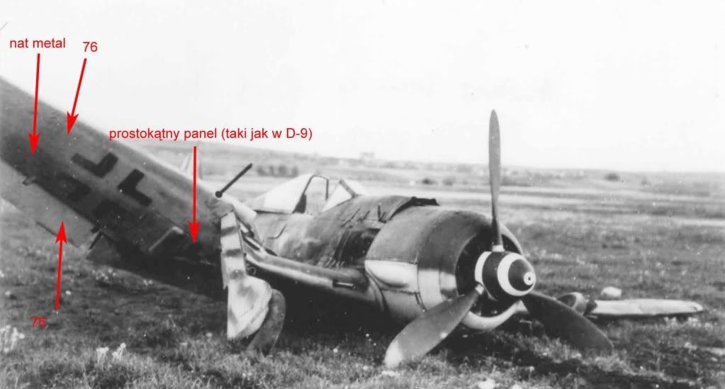

Kuba na tej ostatniej fotce ze złomowiska, co wstawiłeś, najjaśniejszy kolor na płacie bardziej przypomina mi RLM 75 niż RLM 76, widać to na przykładzie porównania ze sobą jasnych kolorów na kadłubie i skrzydle, gdzie jasny kolor (RLM 76?) jest sporo jaśniejszy od tego na płacie. W pozostałych przypadkach nie pozostaje nic innego jak tylko zgodzić się z Tobą. :)
Marcin Surzyn
Rumcajs
Posty: 167
Dołączył(a): sobota, 22 września 2007, 18:22
Lokalizacja: Czechowice-Dziedzice
Re: Maj. K. Kennel Fw 190 A-8 szukam informacji
Postprzez Kuba P. » sobota, 1 marca 2008, 20:04
Rumcajs napisał(a):Kuba na tej ostatniej fotce ze złomowiska, co wstawiłeś, najjaśniejszy kolor na płacie bardziej przypomina mi RLM 75 niż RLM 76, widać to na przykładzie porównania ze sobą jasnych kolorów na kadłubie i skrzydle, gdzie jasny kolor (RLM 76?) jest sporo jaśniejszy od tego na płacie.
Też tak można pomyśleć, zresztą sam kiedyś dokładnie w ten sposób sobie tłumaczyłem takie malowanie, ale okazuje się, że w przypadku tego malowania "na pół" jeden z górnych kolorów właśnie zachodzi na spód płata. Czy zawsze, tego nie jestem pewien ale jest to powtarzająca się często reguła.
Przypomina mi się dobrze znany Fw 190 F-8/R1 "żółte 14+-" ze złomowiska w Neubiberg zdaje się (sfotografowany w pozycji "na nosie") i tam malowanie spodu skrzydeł jest takie samo jak w tym przypadku a na innym zdjęciu wyraźnie widać bardzo kontrastowy kamuflaż górnych powierzchni płata, bardzo jasna farba, ta sama co na spodzie + coś ciemniejszego.
Może być, że ten jaśniejszy kolor na skrzydle samolotu z Kitzingen to któraś z odmian RLM 76, bardziej żółta czy szara.
Tego niestety z tych zdjęć raczej się potwierdzić nie da a takich zdjęć Fw 190 A/F z bardzo jasnymi skrzydłami jest więcej.

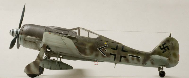

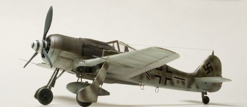

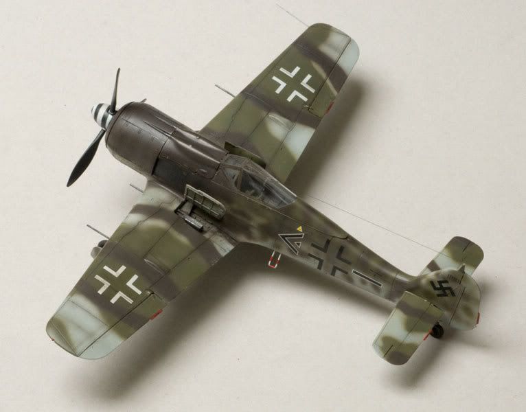

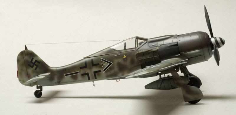

Też jest to moje ulubione malowanie.
Zrobiłem w zeszłym roku ten samolot korzystając z tej "fantazji Pana Michulca", model Eduarda:
nawet "strzałkę" przykleiłem nie w osi jak na profilu :)
trochę się z nim umordowałem jest jeszcze parę rzeczy które muszę poprawić, nie ma krzyży na spodzie płatów (nie miałem w magazynie), przy okazji je kiedyś dorobię.
Nie wiem jak z wiernością, pewnie ma sporo nie tam gdzie trzeba i nie ma tam gdzie powinien.

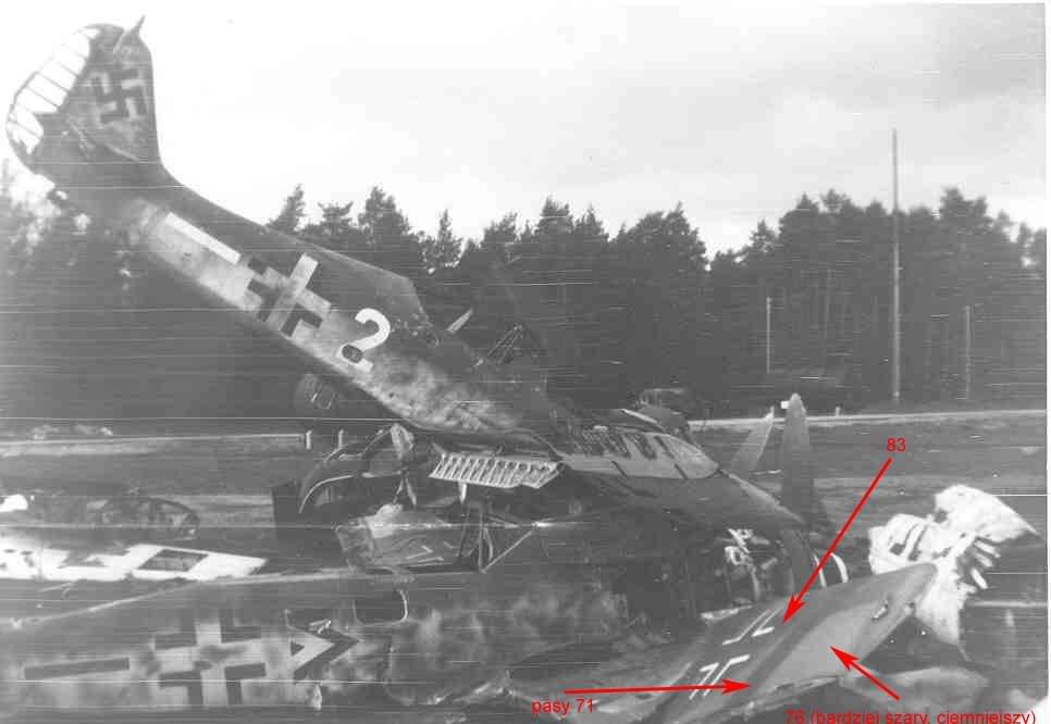

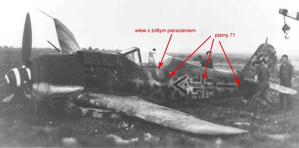

Znalazłem swoje stare szkice / zdjęcia które kiedyś przygotowałem do projektu ostatecznie będącego niewypałem. Wstawię je tutaj. Może się komuś przydadzą? Proszę potraktujcie to jako tylko i wyłącznie moją próbę wytłumaczenia jak mogło w rzeczywistości wyglądać malowanie tego fajnego samolotu. Nie piszcie, że z cz-b zdjęć się nie określa kolorów ani nie piszcie że to wróżenie z fusów. Bo to wiem :) Takie to mocno nieprofesjonalne ale... :oops:
Może ktoś sobie pomaluje model właśnie w tych barwach.
ps - edit - właśnie widzę, że zjadłem cyfrę przy numerze seryjnym na stateczniku. Oczywiście powinno być 17178 9
