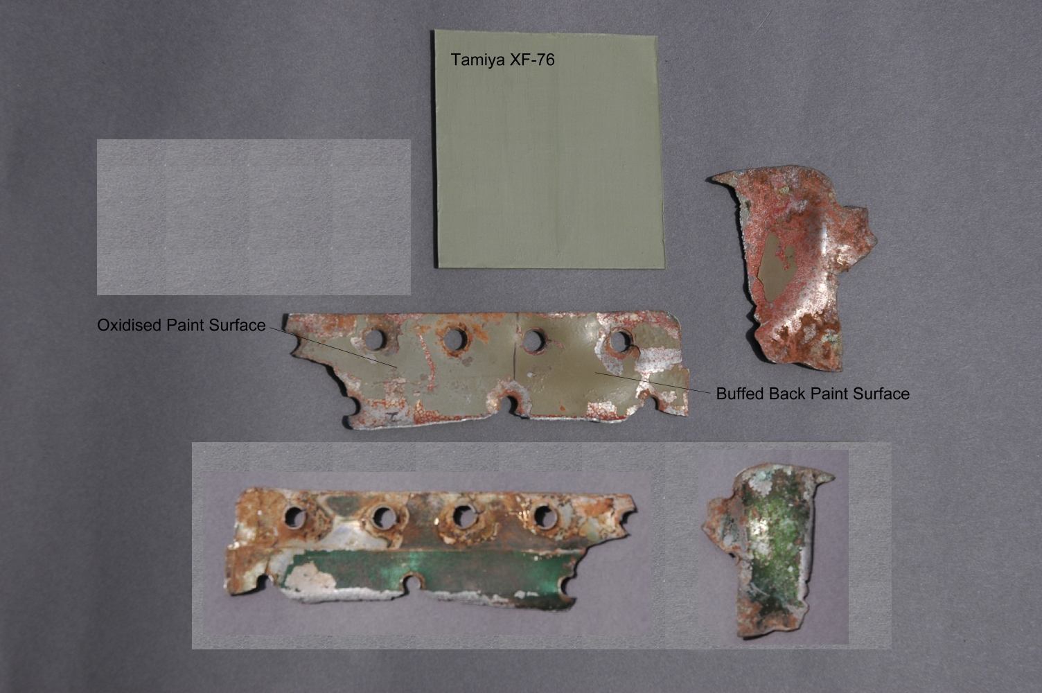

Od lat maluję właściwie tylko akrylami gunze. Zazwyczaj serią H czasami C I w sumie mógłbym kupić jak proponowałeś C60 i mieszać z C336 ale zółte chłopaki proponują Tamiya AS 29 której odpowiednikiem jest XF-76. Jak pokazuje poniższa fotka, która przed momentem znalazłem miałaby sens (może biorąc pod uwagę skalę lekko rozjaśniłbym bielą). Kolor na wnęki podwozia kupię nie może być fuszerki jak sam zauważyłeś.
Więc czy ten kolor da radę czy jednak mieszać?

Jedziesz tym XF-76 będzie git. Rozjaśnienia zrób jasnym szarym.... farba japonska szybko jaśniała w stronę bieli na słońcu ;o) przy założeniu że miała oczywiście okazję rozjaśnieć :D Właśnie chciałem ci podlinkować bloga Nicka Milmanna, ale Marco mnie uprzedził. To link do tylko jednej części opracowania i to nie największej ;o) Jest tam tego o wiele więcej.

zegeye napisał(a):Jedziesz tym XF-76 będzie git. Rozjaśnienia zrób jasnym szarym.... farba japonska szybko jaśniała w stronę bieli na słońcu ;o) przy założeniu że miała oczywiście okazję rozjaśnieć :D
tak zrobię będzie XF-76 z jasnoszarymi rozjaśnieniami zobaczymy jak to wyjdzie
