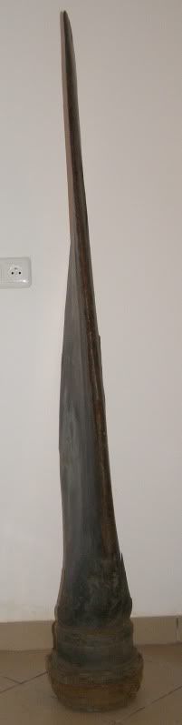

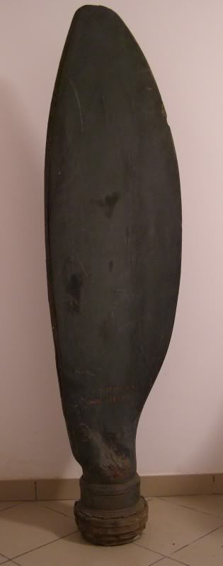

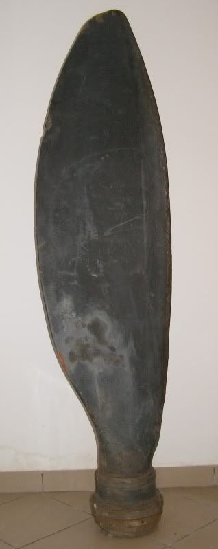

Postprzez Sparrow » środa, 1 września 2010, 12:59
Trochę czasu upłynęło i stałem się właścicielem obu łopat śmigła.
Poniżej są fotografie śmigła w widoku z przodu:
z tyłu:
z boku (widok na krawędź natarcia):
i wymiary (w mm):
Może to pomoże w identyfikacji.
