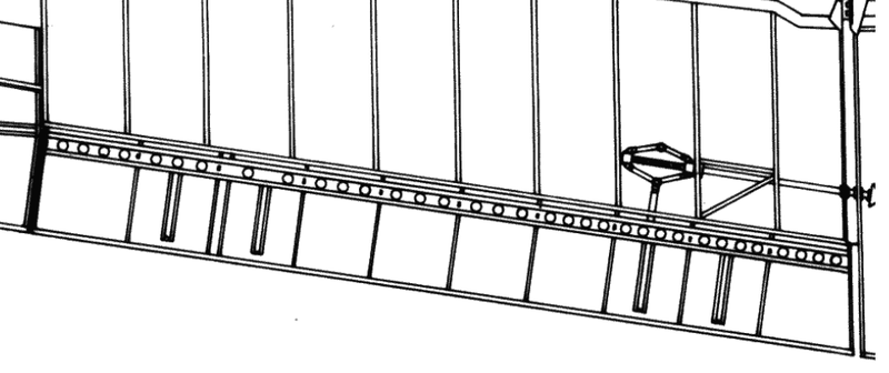

mecenass napisał(a):Potrzebuję rysunki, zdjęcia lub inne materiały dotyczące budowy klap i ich zawieszenia w PZL-P-23 Karaś.
Mam coś takiego:

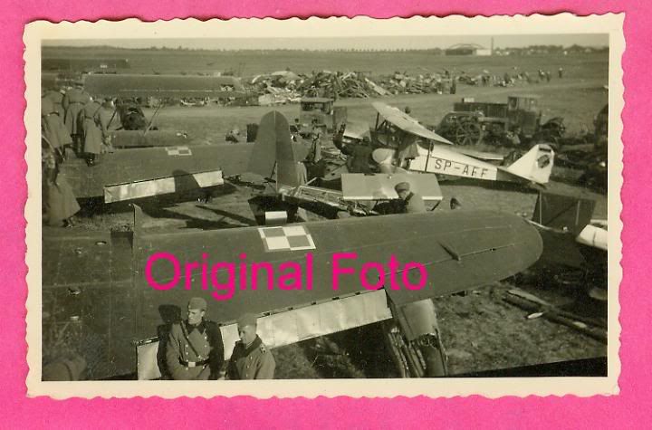

mecenass napisał(a):Pawle, nie mam wiedzy czy I-szy prototyp miał stery i lotki kryte płótnem, ale wg mnie (prawie mam pewność) - nie miał.
No właśnie tez mi się wydawało ale przyjrzałem się temu zdjęciu:

Postprzez mecenass » czwartek, 5 maja 2016, 08:02
Pawle, dzięki.
Trochę mi to rozjaśniło obraz ale nie do końca.
A czy któryś z Kolegów posiada może monografię AJ-Pressu Karasia lub Plany Modelarskie i mógłby zerknąć czy tam nie ma jakichś rysunków?

Postprzez Paweł84 » czwartek, 5 maja 2016, 08:51
Ten pierwszy rysunek z mojego poprzedniego postu pochodzi właśnie z monografii Aj-Press. Jest tam jeszcze artystyczna wizja przekroju samolotu, nie wiem na ile można się na niej wzorować.
W tym linku z biblioteki MLP który podałem przyjrzyj się Tablicy 31
