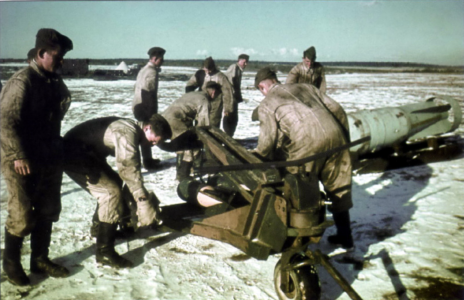

zwróccie uwage na ten wózek, który jest na zdjeciu z bomba i niemcami, jest niski, małe koła, deski na nim leżą, wygląda na coś kupionego pod duże bomby albo większą ilośc skrzynek z maniejszymi. Wszystkie inne wózki sa robione chałupniczo ze szprzychowymi kołami od spisanych samolotów. Norma na polskich lotniskach, podobne wózki używano do przetaczania samolotów pod ogon..

potez napisał(a):zwróccie uwage na ten wózek, który jest na zdjeciu z bomba i niemcami
może przywieźli ze sobą żeby zabrać co zostało? Jak wyglądały wtedy niemieckie wózki?
No właśnie - boję się, że ten wózek całkiem "nie nasz" :-/

A co zostało? Przeciez to był rozbiór złomu, co mieli przywozić? Te dechy leżące byle jak na wózku sugerują ich rodzime pochodzenie ;) ten wózek bardzo przypomina angielski - jest niski co umożliwia wjazd pod samolot z bombą.
Niemieckie z tego co widziałem miały najczęściej jakis podnośnik hydrauliczny wbudowany. Co ma sens biorąc pod uwagę, że większość ich samolotów spokojnie bombę 250kg zabierało.

potez napisał(a):A co zostało?
No raczej wszystkiego nie zrzucili co mieli. Na zdjęciu zresztą turyści z 1 sztuką pozują.
potez napisał(a):Niemieckie z tego co widziałem miały najczęściej jakis podnośnik hydrauliczny
na pierwszym planie i owszem, ale przeładowują z tego niskiego z tyłu.
Po szybkim przejrzeniu internetów nie udało mi się namierzyć tego charakterystycznie wygiętego wózka ze zdjęcia z niemieszkami. Może i faktycznie jakaś swojska konstrukcja, tylko czy na tak nisko zawieszonych wózkach mogli swobodnie jeździć po lotniskach polowych?

Łukasz_K napisał(a):tylko czy na tak nisko zawieszonych wózkach mogli swobodnie jeździć po lotniskach polowych?
Mogli, lotniska z jakich korzystali, musiały być dość równe i twarde, inaczej nie dałoby się z nich startowac i lądować. Nawiasem mówiąc, ten niemiecki wózek dużo większych kółek nie ma a śmigaja nim po śniegu z bombą. Poza tym, to jest wózek używany w bazie gdzie były Łosie a te były jako jedyne zdolne do zabrania bomby 300kg w tym czasie, więc musiały mieć dedykowany sprzęt + odpowiednio przygotowane drogi dostarczania uzbrojenia. Wszystkie pozostałe samoloty, kończyły swoje możliwości na 100kg bombach a najczęściej i tak były 25 i 50 używane. Tak w ogóle to nie jestem pewien, czy 300kg bomby były użyte bojowo?
Co do zabierania wszystkiego to Niemcy bomb PuW nie używali już w 1939 roku, na ich terytorium zlikwidowano je przy okazji realizacji traktatu wersalskiego z tego co pamiętam. Także dla nich to był złom, i tak zostało to wszystko potraktowane, pocięte na kawałki i do odzysku surowców poszło.
