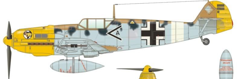

Dzięki! emil w pustynnym malowaniu to jedna z moich ulubionych maszyn :)
tomek_chacewicz
Posty: 1827
Re: Malowanie Bf 109e-7 Trop
Postprzez Kuba P. » poniedziałek, 21 marca 2011, 17:59

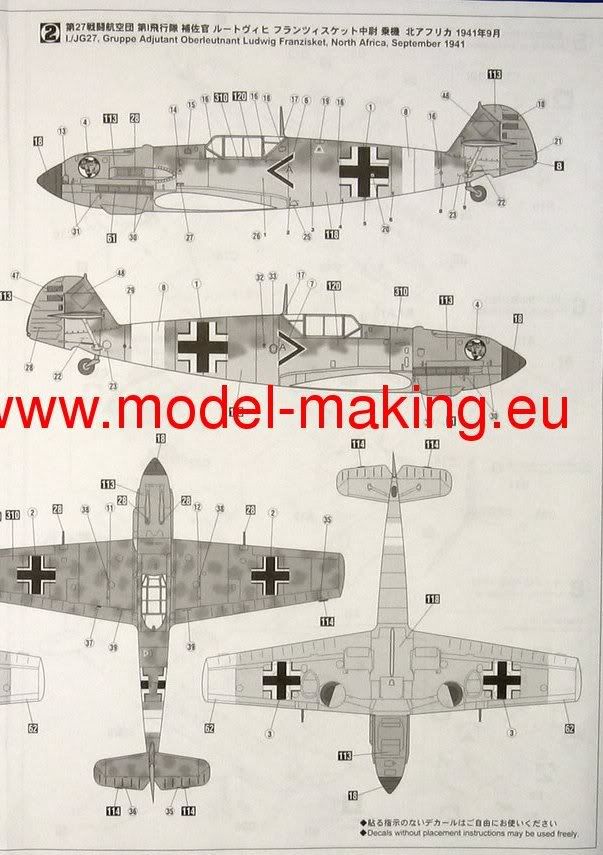

No ale ten samolot <A to nie jest w pustynnym tylko raczej zwykłym, europejskim.
Coś ta instrukcja Hasegawy albo jest pokręcona albo mnie zaciemniło.
Postprzez tomek_chacewicz » poniedziałek, 21 marca 2011, 18:02
Eeee wiesz, że mi też ta fotka się nie podoba.. :-/ jak to w końcu ma być?
tomek_chacewicz
Posty: 1827
Postprzez tomek_chacewicz » poniedziałek, 21 marca 2011, 21:17
Ok wszystko jasne ogarnąłem temat, hasegawa walnęła babola ale i edek też:
Icek pokazał jak to powinno wyglądać:
ok to szukamy dalej :)

Postprzez GrzegorzS » wtorek, 22 marca 2011, 11:01
Oba malowania sa z grubsza prawidłowe
Kolorowka z malowaniem kontynentalnym to samolot z kwietnia 1941 r widoczny na tym zdjęciu:
Malowanie pustynne to samolot w wyglądzie z września 1941 roku z 23 zestrzeleniami na sterze kierunku
Oba zdjęcia pochodzą chyba z publikacji OW Kagero o JG27
