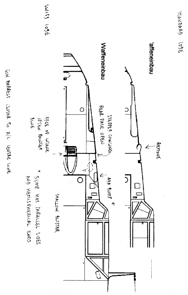

Postprzez piotr dmitruk » poniedziałek, 31 grudnia 2012, 18:16
Coś takiego znalazłem

Postprzez Jacek Bzunek » niedziela, 6 stycznia 2013, 00:16
net_sailor napisał(a):Jacku, przeróbki na Szwajcara są wręcz kosmetyczne, o ile nie otwiera się silnika. Ja w 1:72 nawet rozstawu luf km-ów nie zamierzam zmieniać, tylko "zaostrzę" krawędzie rynienek (nawet w 1:48 różnica w rozstawie nadal jest poniżej milimetra). Za to zyskujesz model w nietuzinkowym malowaniu.
z wątku viewtopic.php?f=13&t=28691
Z tego co ustaliłem/wyczytalem/zobaczyłem należy
-nie montować płyty pancernej,
-drążek sterowy miał okrągły uchwyt w stylu Spitfira,
-lufy kadłubowych karabinów wystawały symetrycznie,
-usnąć bąble nad lufami karabinów,
-zmienić kilka linii łączenia blach w/g rysunku powyżej.
Oczywiście interesuje mnie Emil w standardzie z wiosny 1940.
Re: Szwajcarskie 109tki
Postprzez Kuba P. » niedziela, 6 stycznia 2013, 00:19
- w kabinie dorobić w tablicy gniazdo na kluczyk do uzbrojenia broni pokładowej, on jest dość widoczny;
- z tyłu kadłuba jest dodatkowy wycięty panel na coś, czego już nie pamiętam ale Marcin będzie pewnie pamiętał;
Marcin - wesprzyj wiedzą bo może i ja swojego E-3 na szwajcarski przerobię. Mam zamówiony model 1:32 Dragona to akurat by pasowało przerobić i pomalować pięknie w pasy.
Do teraz żałuję, że rok temu w Zurichu nie miałem już niestety możliwości podjechania na Dubendorf do muzeum... :(

Postprzez net_sailor » niedziela, 6 stycznia 2013, 23:20
Właściwie wszystko kiedyś dokładnie opisywałem w forumowym Biuletynie, który warto sobie przyswoić:
http://www.martola.com.pl/biuletyn-dws-2008-02.pdf
Tutaj tylko opowiem co montowano w danym okresie:
Jacek Bzunek napisał(a):Z tego co ustaliłem/wyczytalem/zobaczyłem należy
Na tablicy przyrządów był jeszcze:
- bezpiecznik działek
- kuliste uchwyty cięgieł do przeładowywania kadłubowych km-ów
- zazwyczaj maszyny miały już zaślepioną wnękę kółka ogonowego
Urządzenia radiowe w 1940 były nader rzadkie i bardzo prowizoryczne. Wszystkie egzemplarze miały jednak linki antenowe a mocowanie anteny na kadłubie były w starym miejscu (w wypadku montowania radioodbiornika w kabinie nie było żadnych zmian, nawet klucza telegraficznego).
Celownik to oczywiście Revi 3c.
Jeśli zaś chcemy dojść do standardu A.D. 1944 (czyli ze słynnymi pasami), to dalsze modyfikacje obejmowały przede wszystkim docelowe radio FGIX, co miało następujące skutki:
- w kadłubie przesunięte zostało mocowanie anteny o jeden segment do przodu
- po prawej stronie kadłuba za owiewką kabiny pojawił się otwór wentylacyjny przykryty małą opływką (w bagażniku była bateria zasilająca radio, która czasem truła pilota oparami kwasów)
- w kokpicie panel sterowania wtryskiem paliwa został przeniesiony z prawej na lewą stronę, a pudełko na rakietnicę i flary oraz kieszeń na mapę usunięte,
- w to miejsce wszedł panel sterowania radiem,
- pod tablicą przyrządów pojawił się klucz telegraficzny.
Ponadto:
- w związku z usunięciem rakietnicy z kokpitu po lewej stronie tylnej części kadłuba zamontowano automatyczny wyrzutnik flar (panel sterowania znalazł się pod tablicą przyrządów),
- na dźwigni "przepustnicy" zamontowano sterowanie skokiem śmigła.
- z rzadka maszyny przenosiły wyrzutniki bombowe (zależy od egzemplarza)
- niektóre samoloty miały wymienione śmigło na lokalnie produkowane Escher-Wyss i szpiczasty kołpak (też zależy od egzemplarza)
Grzegorz2107 napisał(a):Czy są jakieś różnice między szwajcarskimi Emilami z importu i tymi wyprodukowanymi po wojnie na licencji?
Czasem pisze się, że standardem nowych maszyn było szwajcarskie śmigło, ale zmam wyjątki od tej zasady.
net_sailor
