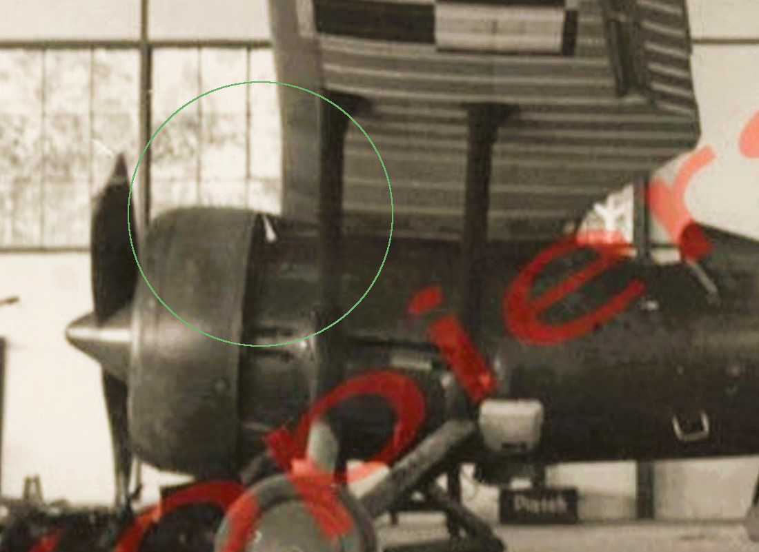

Czyżby, tak wyglądała, "z boku", owiewka za silnikiem?

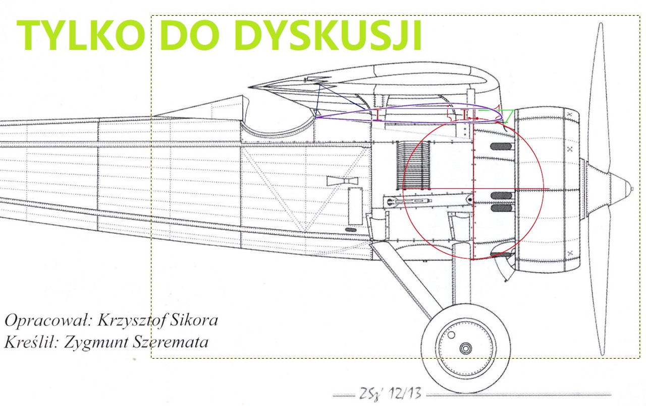

Postprzez Bogdan Stanek » piątek, 16 stycznia 2026, 17:00
Zagajenie:
"zawsze sądziłem, że owiewka za silnikiem w P7 to trójkątna blacha przymocowana do kadłuba i osłony silnika".
Bo nikt jej nie narysował w rzucie z boku.
Jak się zagłębić w temat, to rzeczy oczywiste, pokazane w planach różnych autorów, przestają być oczywiste.
Tylko nieliczne plany pokazują przekrój pionowy przez silnik + "rynna" przed wiatrochronem pilota + kabina i tym samym wzajemne ich położenie.
Według mnie, plany błędnie pokazują zorientowanie tych elementów.
Bierze się to ze zbyt nisko wyznaczonego dna rynny.

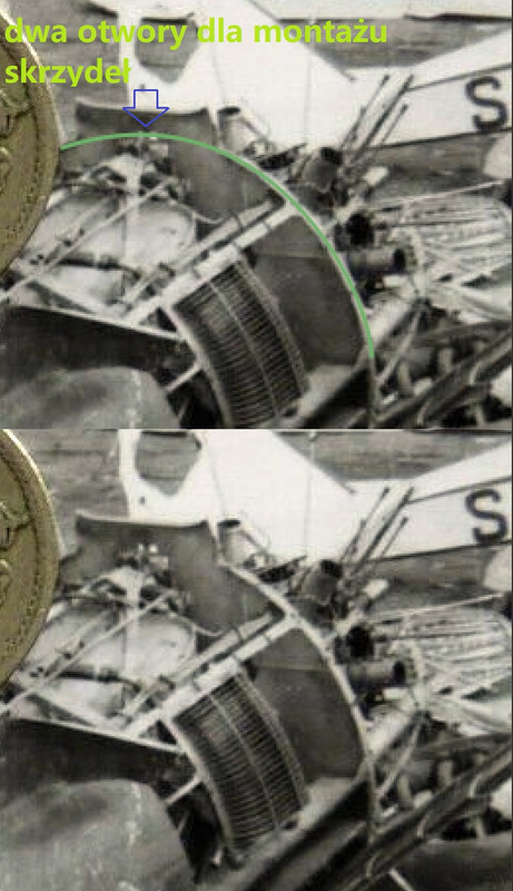

Jeżeli na planach, wybrałem te z miniREPLIKI nr78, 2013 rok, autorstwa K. Sikora i Z Szeremata, wrysujemy kształt płyty ogniowej, zobaczymy jak wysoko ta rynna była.
Poniżej widać gdzie wg płyty jest góra kratownicy - miejsce montażu skrzydeł naprzeciw dwóch otworów technologicznych / na sworznie lub klucz /.
Pozostaje wrysować żebro numer 1 /niebieskie + zaznaczone ścięcie wg dokumentacji/
Wg tego rysunku widać, że wiatrochron pilota "ma pod górkę" i tak to widać na fotografii
Jeżeli czegoś nie przegapiłem, można będzie bardziej dokładnie rozrysować ten element.
To co wypatrzyłem na pierwszym zdjęciu ma sens, bo "trójkąt" owiewki bez bocznych płaszczyzn /których kształt wynika z rysunku/ a mocowany tylko do kadłuba nie miał racji bytu.
Z przodu prawdopodobnie nie było to zaślepione, bo po co obok otwory wywiewne?
Dodam, że w przypadku kabiny z wiatrochronem jak w P11 nastąpi zmiana części rysunku i o tym było w wątku o 6.17.

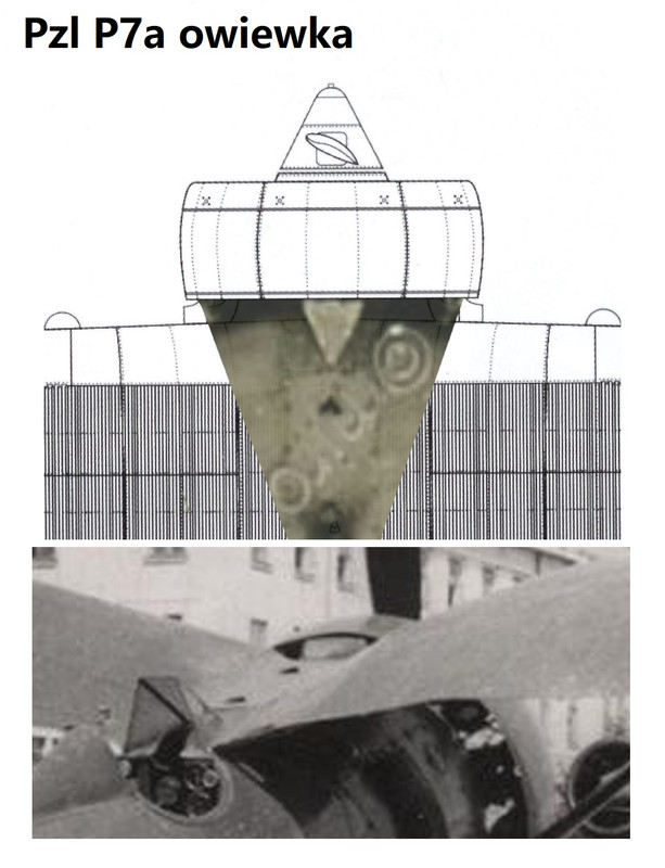

Postprzez 307_Piotras » sobota, 17 stycznia 2026, 00:38
Bardzo ciekawe, też mnie to nurtuje od momentu jak zacząłem sobie 7-kę rysować w 3d. I ta owiewka to jest niewiadoma. Plany, no cóż, dobre jak się na nie patrzy.
Nie wydaje Ci się, że owiewkę tworzy górna część ściany ogniowej? Ten element nad otworami, o ile ja to dobrze rozumiem.
Wtedy ten trójkąt by to od góry zamykał. Tego “ dziubka” nie widać na innych fotkach, przynajmniej tych które znam.
No nie, bez sensu, skrzydła idą dalej, niestety.

"dziubek", to modyfikacja a przed nią coś tam było , obstawiałbym "nakładkę".

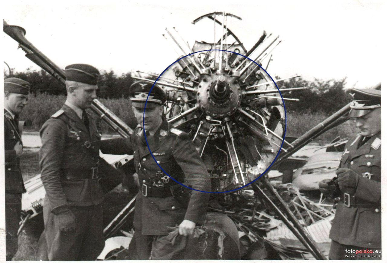

Dokładam zdjęcie ściany ogniowej, prawie idealne /obrys, górna część/ tylko silnik przeszkadza :)
Nic tylko przykładać do rysowanych planów
