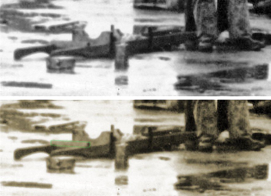

Postprzez potez » niedziela, 3 stycznia 2021, 22:23
to tak w ogóle wygląda jakby w skrzynece w srodku było. na zdjęciu widać, że coś z boku wystaje do góry z tych podpórek pod bombę, obstawiałbym, że to jakis dyks którem były te bomby przywiązywane i dociskane do podpórek, żeby nie przesuwały sie w czasie noszenia na noszach
tak, jestem #ponurymodelaż
potez
Posty: 4718
Re: Polskie wózki do bomb 1939
Postprzez Bogdan Stanek » niedziela, 3 stycznia 2021, 23:45
potez napisał(a):to tak w ogóle wygląda jakby w skrzynece w srodku było. na zdjęciu widać, że coś z boku wystaje do góry z tych podpórek pod bombę, obstawiałbym, że to jakis dyks którem były te bomby przywiązywane i dociskane do podpórek, żeby nie przesuwały sie w czasie noszenia na noszach
A nie wygląda to na prowadnice/pionowe elementy zewn. równej wysokości/, w które wsuwano prawidła drewniane
w zależności od średnicy /wagomiaru/ bomby?
Ciekawsze jest, wg mnie, to: czy transportowano na noszach bombę opierzoną czy nieopierzoną?
I po co jest poprzeczka na rączkach noszy?

Postprzez KayFranz » poniedziałek, 4 stycznia 2021, 10:05
Akurat jestem w robocie i mam otwartego Shopa, więc przeleciałem "wycieraczkami" po tym powiększeniu... Dla ułatwienia przepływu myśli.
Plus na dolnym zaznaczyłem tę "poprzeczkę".
To miłego dnia.
Postprzez Aleksander » poniedziałek, 4 stycznia 2021, 13:36
Wygląda, jakby te nosze były dla bomb opierzonych, bo półokrągłe łoże jest tylko z jednej strony. Zresztą, jaki byłby sens transportowania niegotowych bomb do samolotu?

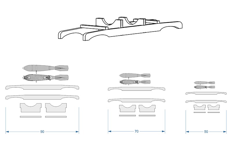

Postprzez KayFranz » poniedziałek, 4 stycznia 2021, 14:04
Kawałek płytki plastikowej wystarczy. Dodatkowo możesz nadać obłość rękojeściom, co przy blaszce mało wykonalne.
Postprzez potez » poniedziałek, 4 stycznia 2021, 16:06
Prościuteńka konstrukcja z płytki plastikowej

Postprzez Aleksander » poniedziałek, 4 stycznia 2021, 16:31
W sumie - masz rację. Jak tylko skończę "łosiopodobnego", spróbuję coś takiego wystrugać.
Zakładam, że długość pewnie będzie ok. 2 metrów, może ciut mniej - spróbuję dopasować jedną z pozostałych bomb.

Postprzez KayFranz » poniedziałek, 4 stycznia 2021, 16:58
Te najdłuższe elementy w jednym kawałku, bo będzie problem z utrzymaniem ich podłużności. Lepiej trochę wciąć te rozpory.
Maksymalna bomba to 100 kg, bo inaczej niosącym urwie łapy.
I tak siedzę teraz w CADzie, to Ci to narysowałem. Zrobiłem na szybko, powieszę potem PDF do druku, dla wszystkich. Na razie szkic, w trzech podstawowych skalach.
Postprzez GrzeM » poniedziałek, 4 stycznia 2021, 17:37
Mnie się wydaje że ta dalsza "kołyska" (poprzeczna deska z półokrągłym wcięciem na bombę) ma wcięcie głębsze i szersze niż bliższa. Co mogłoby sugerować, że z dalszej strony noszy ogon wystawał. Czyli że bomba była spora.

Postprzez Paweł Wymysłowski » poniedziałek, 4 stycznia 2021, 18:11
A gdzie bomba ma środek ciężkości?
Paweł
Paweł Wymysłowski
Posty: 566
Lokalizacja: Z lasu
Postprzez KayFranz » poniedziałek, 4 stycznia 2021, 18:46
Na mój rozum w tym miejscu, gdzie widać na zdjęciu poniżej obejmę, w połowie odległości pomiędzy zaczepami do zamka. To jest jakieś 28% długości licząc od przodu - czyli gdzieś ok. 51 cm dla PuW 100.
KayFranz
Posty: 404
Dołączył(a): czwartek, 5 lutego 2009, 16:53
Lokalizacja: Pyrowe dwa dni do piątku
Postprzez Paweł Wymysłowski » poniedziałek, 4 stycznia 2021, 18:53
No właśnie. Dla wygody noszących dobrze by było żeby SC bomby było w połowie noszy.
Paweł
Paweł Wymysłowski
Posty: 566
Lokalizacja: Z lasu
Postprzez KayFranz » poniedziałek, 4 stycznia 2021, 19:28
??? Było jakieś rozporządzenie w sprawie zmiany praw fizyki?
Są dwa punkty podparcia (w tym przypadku chwyty) i jedna masa do przeniesienia. Rozkład sił wychodzi równo na oba chwyty.
Zresztą, co za problem wkleić podpory niesymetrycznie. Nie sadzę, żeby jakiś oglądający się tym przejmował.
KayFranz
Posty: 404
Postprzez RAV » poniedziałek, 4 stycznia 2021, 19:42
KayFranz napisał(a):Są dwa punkty podparcia (w tym przypadku chwyty) i jedna masa do przeniesienia. Rozkład sił wychodzi równo na oba chwyty.
Niekoniecznie. A właściwie rzadko. "Równo" to przypadek szczególny, występujący wtedy, gdy środek ciężkości jest w połowie między punktami podparcia.
