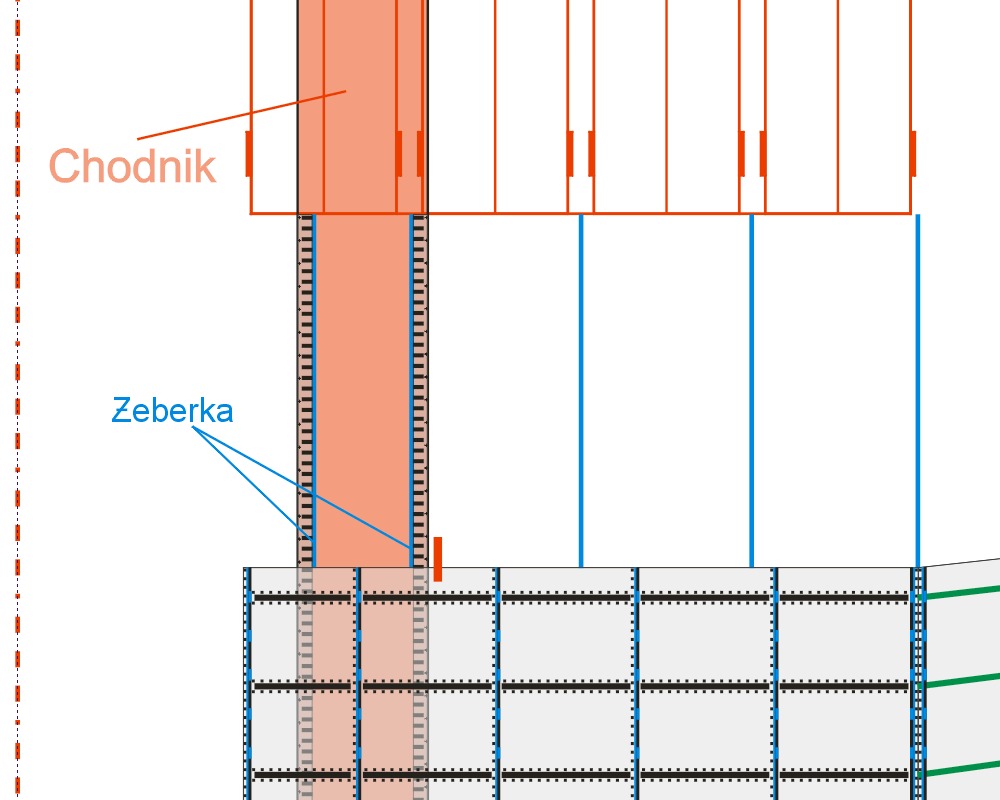

Grzegorz, proszę mnie nie odbierać jak szkodnika. Gdyby nie zdjęcia z warsztatu, to tematu by nie było.
Ja nie wiem jak pogodzić to z modelem, który odbiega od wzorca, skala, plany i inne problemy.
Na marginesie, czy zauważyłeś, nie pomyślałeś, że owe wzmocnienia nad żebrem /prawdopodobnie/ mogą wypełniać całą przestrzeń pod chodnikiem?
Patrząc na plany na których zaznaczyłem chodnik, odnoszę wrażenie, że ów chodnik powinien być bliżej kadłuba.
Mało tego, wzmocnienia wystają za żebro mniej, chodnik bardziej do kadłuba, i na dostępnych fotografiach owiewka przy kadłubie jest węższa.
Wtedy ostatnie żebro byłoby bliżej kadłuba.
Zamieszczam fragment może się przyda "do ogólnej oceny"
Owiewek tam nie widać, ale widać na jakiej szerokości jej brak.
I na kolorowych z Okęcia, też trochę widać i owiewka wygląda na węższą, jak powyżej.

Bogdan Stanek napisał(a):Grzegorz, proszę mnie nie odbierać jak szkodnika. Gdyby nie zdjęcia z warsztatu, to tematu by nie było.
Nawet mi przez myśl nie przeszło, aby tak pomyśleć.
Z drugiej strony to dobrze, bo przyda się dodatkowa para oczu.
Miałem trochę wolnego czasu i poprzeglądałem sobie na spokojnie trochę zdjęć i wyszło mi coś takiego jak poniżej
Te dwa żeberka (wrysowany tylko ich odcinek) wpasowują się idealnie w obrys chodnika. Przypuszczam,że na żeberku bliżej kadłuba jest tak samo tylko w lustrzanym odbiciu. Pytanie teraz - jak to wyglądało w komorze bombowej ?
A chodnik, ciekawa sprawa, ale to później.

Postprzez Bogdan Stanek » niedziela, 3 stycznia 2021, 22:50
Grzegorzu
narysowałeś dokładnie to, co pomyślałem.
Nie mogłem sobie wyobrazić aby zamontowane skrzydło, tak jak to widać na kolorowych z Okęcia, kończyło się /część doczepna do kesonu/ "ostrą blachą-chodnik, bez podparcia.
Całe szczęście ,że po twoim wpisie wpadłem na lokalizację elementów w oparciu o sygnalizator, bo pewnie trudno by mi było argumentować te poglądy.
Na swoim rysunku zmieniłbym jedynie położenie popychacza lotki, bliżej środka pomiędzy żebrami klapy.
Wcześniej, w aspekcie tylnych klap kom. bomb., zamieściłem grafikę z kadłubem, bez śladu żebra w tym rejonie.
Oczywiście, uwagi dotyczące szerokości chodnika i owiewki, dotyczyły zacytowanych planów. W innych bywa lepiej.
Sklepienie w komorze bombowej było jak w całym centropłacie - blacha falista w poprzek chodnika, lepszego wzmocnienia
nie trzeba. Widać na zdjęciach z Mielca, i nie tylko.

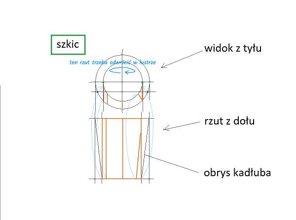

Postprzez Bogdan Stanek » niedziela, 7 lutego 2021, 15:03
Pytanie do Grzegorza, bo widziałem rysunki w wątku warsztatowym Łosia,
czy rysowałeś rzut pokryw "z dołu"?
Coś mi się zdaje :D , że pojąłem dlaczego te pokrywy są takie dziwne na fotografiach.
Wg mnie, to zwężenie tej sekcji powoduje "unoszenie" tyłów pokryw do góry, przy zachowaniu równoległości klap
w rzucie z dołu,
Dalej nie znam przyczyny "takiego podziału" lewej pokrywy.
Bogdan Stanek

Postprzez KayFranz » niedziela, 7 lutego 2021, 15:23
Bogdan - to chyba tak miało być?

Postprzez Bogdan Stanek » niedziela, 7 lutego 2021, 17:34
Jeżeli już, to tak
Ten pierwszy rzut, był, wg mnie, dobrze, zgodnie ze sztuką kreślarską, tzn. przód Łosia na górze a ogon na dole.
Teraz nie trzeba "kręcić głową" :D
Rzutu z tyłu nie należy ruszać

Postprzez Grzegorz Stróżek » niedziela, 7 lutego 2021, 18:37
Bogdan Stanek napisał(a):Pytanie do Grzegorza, bo widziałem rysunki w wątku warsztatowym Łosia,
Nie, nie rysowałem, ale postaram się jutro coś wyrzeźbić - dziś nie dam rady.
