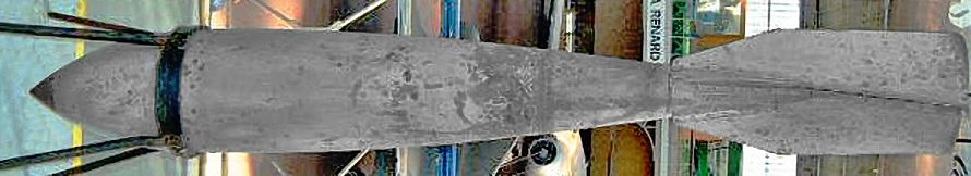

Postprzez KayFranz » czwartek, 18 lutego 2021, 20:29
potez napisał(a):25 miała mercedess...
Dzięki, umrę mądrzejszy. Nigdy na to nie zwróciłem uwagi.
Chociaż to raczej 12,5 kg (a nie 25) ma oszczędności materiałowe.
Przy okazji - na "mojej" fotografii z muzeum w Brukseli jest setka.
KayFranz
