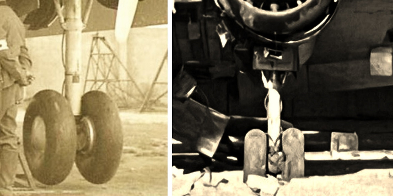

Zdjęcie Łosia "R" 701-N /po prawej/, ze strony Fotopolska.eu ,potwierdza istnienie ochraniacza "mechanizmu Kubickiego" w konstrukcji podwozia.
W wątku było to wspomniane w oparciu o zdjęcie po lewej.
Teraz widać to lepiej.
Bogdan Stanek
Posty: 836
Dołączył(a): sobota, 17 września 2016, 16:07
Re: PZL P-37 Łoś oznaczenia skrzydłowe
Postprzez Wojciech Perkowski » poniedziałek, 24 lutego 2025, 16:00
Super ciekawostka i smaczek, dzięki.

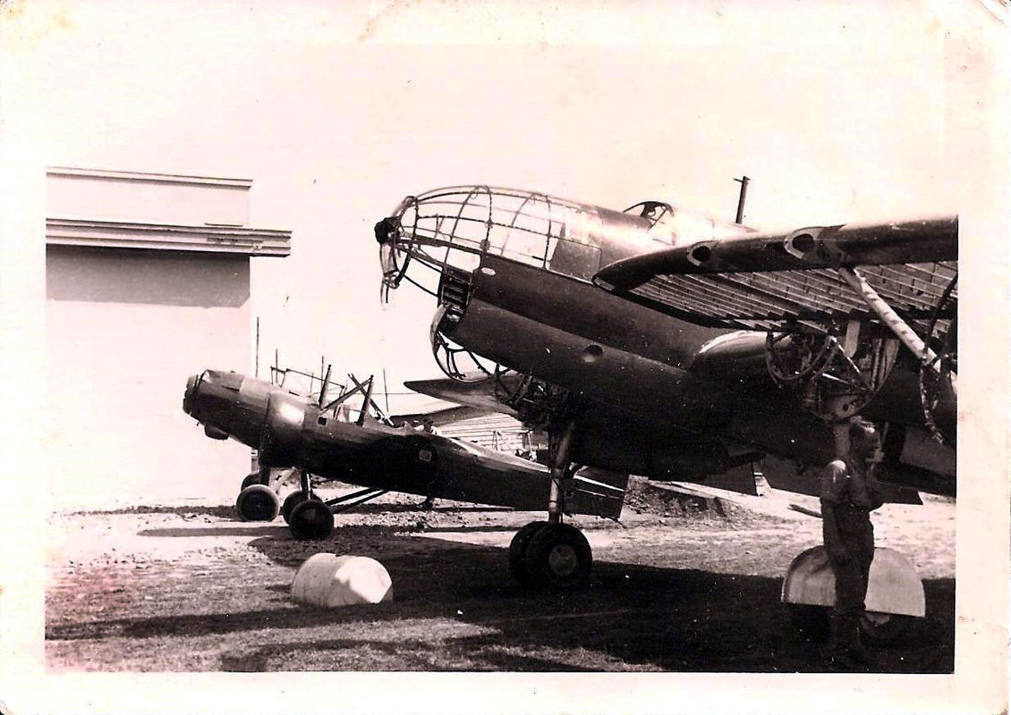

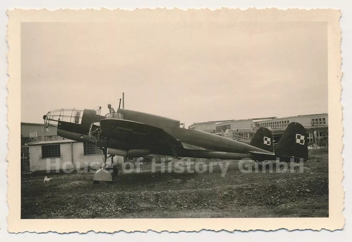

Postprzez Krzysiek Kowalik » niedziela, 29 czerwca 2025, 12:41
W planach kiedyś kiedyś mam jeszcze jednego Łosia. Od czasu do czasu wertuje sobie neta pod tym kątem i ostatnio trafiłem na zdjęcie którego wcześniej nie widziałem. A że omnibusem w tym temacie nie jestem stąd mam kilka pytań :)
1. W pierwszym być może zamykającym już dyskusję: Czy zdjęcie to nie jakiś fotomontaż? A jam Ci jest pelikan :lol:
2. Co to za błotniki na kołach podwozia? to po prawej stronie widoczne między statecznikiem a kadłubem w jakimś dziwnym ustawieniu, czyżby zdemontowane?
3. Na skrzydłach są jakieś różne odcienie farby- są znane jakieś inne zdjęcia z widocznymi różnicami? Na stateczniku poziomym też widać jakąś nienaturalną linię odcięcia koloru...
4. Co to za szpary na skrzydłach zaznaczone na żółto?
5. Czym są te rozsunięte elementy na stanowisku tylnego strzelca?
Krzysiek Kowalik
Posty: 1084
Lokalizacja: Zabierzów
Postprzez Greif » poniedziałek, 30 czerwca 2025, 20:38
powinno pomóc
Greif
Posty: 394
Postprzez Bogdan Stanek » środa, 2 lipca 2025, 10:57
z drugiej strony
Bogdan Stanek
Posty: 836
