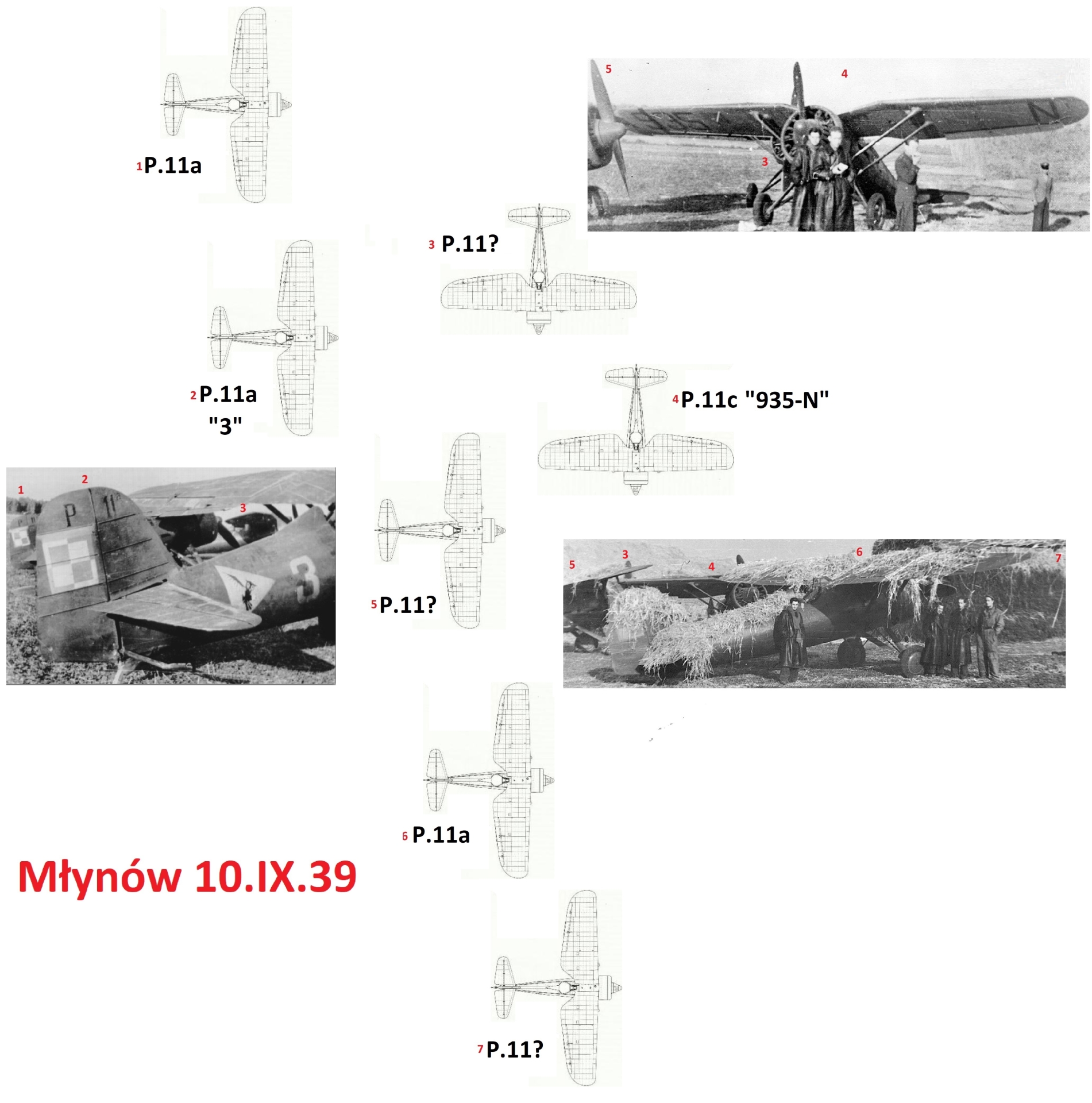

Postprzez tatatusi » piątek, 15 stycznia 2021, 11:51
Jeszcze jeden kamyczek do ogródka dyskusji o datach zamalowywania godeł, czyli zdjęcie z Młynowa, gdzie dotarli 10.IX rano:
Zgrupowanie uszkodzonych samolotów IV/1 DM (to hipoteza, poproszę o poprawki, jeśli coś nie tak):
No i właśnie: "3" ma godło niezamalowane, być może następna maszyna za nią także; może zaczęto coś wcześniej robić, bo paski na prawej stronie stateczników obu P.11a już częściowo zamalowano...
