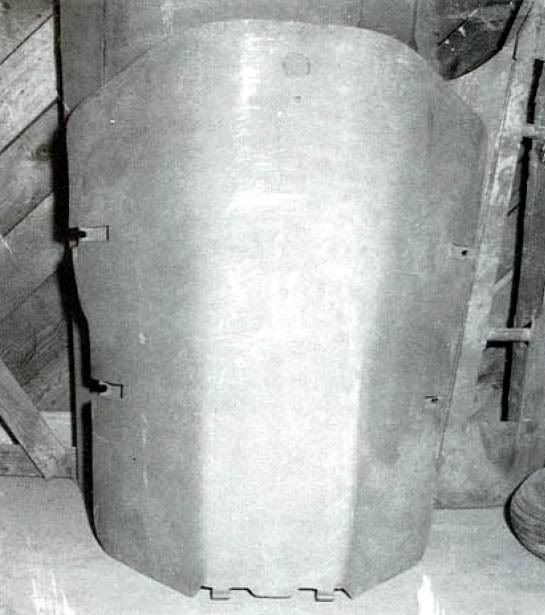

Postprzez Murek » sobota, 20 marca 2010, 17:34
Jako że zacząłem dłubać przy Fw 190 D z Tamiyi mam kilka pytań. Może zacznę od tego, że zamierzam zrobić wersję D-11 (Tamiya oferuje D-9 ale nie do końca - płat). Planuje wykonać "białą 57" W.Nr. 220011 której to schemat malowania i kalkomanię znalazłem w publikacji Kagero z serii Topdrawings. Pierwsze pytanie - czym wersje D-11 i D-13 się różniły. Posiadam numer Mini Repliki z bardzo fajnym (bogato ilustrowanym zdjęciami) reportażem z budowy D-13 w 1-32. Na razie jestem na etapie strugania pokrywy znad silnika - i tutaj już kolejne pytanie - jaki kształt powinna mieć ta osłona? Prostokąt czy powinna zwężać się ku przodowi samolotu (druga opcję oferuje Tamiya)? Mam jeszcze problem z kształtem łopat smigła, posiadam modele Fw 190 D Tamiyi, Academy i Hasegawy i we wszystkich łopaty nie wyglądają tak jak na planach - są za wcześnie podcięte.
Murek
Posty: 3126
Lokalizacja: Dąbrowa Górnicza

Postprzez Kuba P. » sobota, 20 marca 2010, 20:20
Murek napisał(a):Pierwsze pytanie - czym wersje D-11 i D-13 się różniły.
Uzbrojeniem strzeleckim. Poza tym widać szereg drobnych różnic konstrukcyjnych, detale.
jestem na etapie strugania pokrywy znad silnika - jaki kształt powinna mieć ta osłona? Prostokąt czy powinna zwężać się ku przodowi samolotu (druga opcję oferuje Tamiya)?
fot. Eagle Files 2, Yellow 10, Jerry Crandal
O ile pamiętam to śmigło Hasegawy było najbliższe kształtem prawdziwemu VS 111.
Dla D-11 śmigło powinno być zupełnie inne, na zdjęciach widać conajmniej dwa typy łopat śmigła w tych maszynach.
Zerknij na mój temat o Ta 152 E-1, tam próbuję zrobić śmigło sam. Ty będziesz potrzebował takie samo.
Re: Focke Wulf 190 - pytanie o literaturę
Postprzez Murek » niedziela, 21 marca 2010, 00:21
Dzięki Kubo :) Co do osłony to chodziło mi o tę długą węższą część którą zaznaczyłem na rysunku... pardon, planie ;o) .
Ale ze zdjęcia przesłanego przez Ciebie wynika, że bąbel częściowo wchodzący na uchylaną część osłony występował tylko z jednej strony. Ja nie wiem dokładnie co w tym miejscu było pod tą osłoną i czy to wybrzuszenie w D-11 powinno być symetryczne. W modelu D-13 z Mini Repliki (nr. 58, 2008 r.) jest ono po dwóch stronach.
Murek
Posty: 3126
Postprzez Kuba P. » niedziela, 21 marca 2010, 09:17
Wybrzuszenie było z obu stron, ta pokrywa jest symetryczna tylko na zdjęciu tak wyszło. To wybrzuszenie było po to, żeby zmieścić nieco szerzej rozstawione łoże silnika.
Ten rysunek, który wkleiłeś oczywiście ma błędy.
[1] Na poszyciu płata u góry powinny być te prostokątne wybrzuszenia nad działkami MK 108 (takie samo coś jak w Fw 190 A),
[2]Nie powinno być dwóch małych prostokątnych łatek, które są obecne tylko w skrzydłach Fw 190 D-13 a powszechnie rysowane są na każdej długiej Foce.
[3] Pod kadłubem nie powinno być okna wylotu łusek z silnikowego działka, bo go w D-11 po prostu nie było.
[4] Pokrywy zbiorników paliwa i dekiel w kadłubie w tym okresie wojny powszechnie wykonywano ze sklejki, mimo że to tylko założenie to ja w D-11 zostawiłbym to gładkie, nie nitowane.
Poszukam czy mam gdzieś zdjęcie tej górnej osłony silnika i jak dam rade, to Ci wkleję. W każdym razie ona się zwęża ku nosowi.
