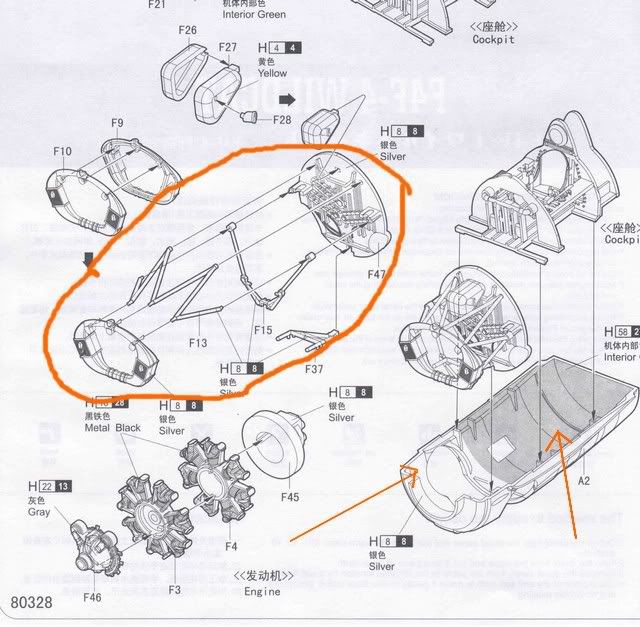

Dłubię sobie zestaw Hobbybossa i jestem na etapie malowania ogólnie pojętego wnętrza kadłuba. Instrukcja HB zapaliła światełko alarmowe...
Głównie chodzi o kolory "wnęki" podwozia i wyposażenia tam się znajdującego oraz przestrzeni pod podłogą kokpitu(zaznaczone na zdjęciu strzałkami i zakreśleniem). Znalazłem informację, że wszystko to powinno być pomalowane na Grumman Gray(KLIK) i teraz szukam potwierdzenia.

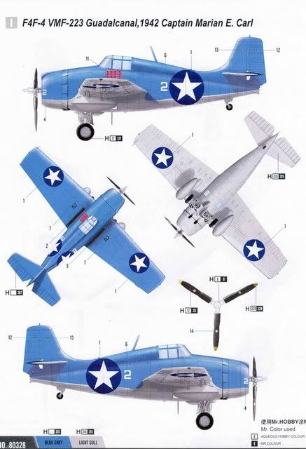

Druga sprawa jest taka, że w tym artykule wyczytałem, iż kokpit w zależności od czasu produkcji mógł mieć kolor Bronze Green(wcześniejsze) lub Interior Green(późniejsze), ewentualnie zależał on od wytwórcy. Zamierzam pomalować model w ten sposób:
Czy ktoś miałby możliwość zidentyfikowania tego samolotu i pomocy w wyborze farby na elementy kokpitu?

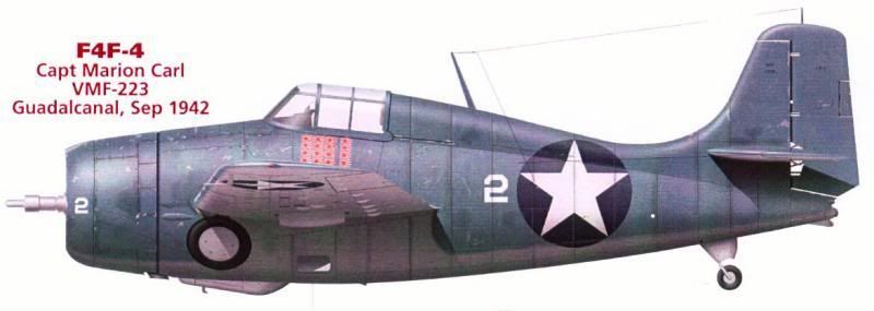

Wybrałeś ciekawą postać! Zidentyfikowanie samolotu jest o tyle proste, że opisane jest na Twoim szkicu z malowaniem :)
Bliższy oryginałowi jest jednak profil zamieszczony w zestawie kalkomanii wydawnictwa Cutting Edge:
(te dziwne różowe zabarwienia to tylko jakiś błąd mojego skanera)
