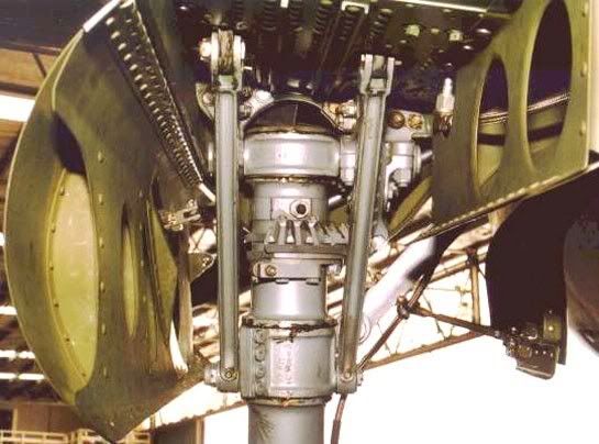

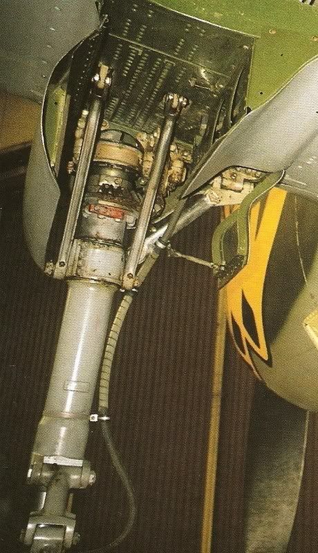

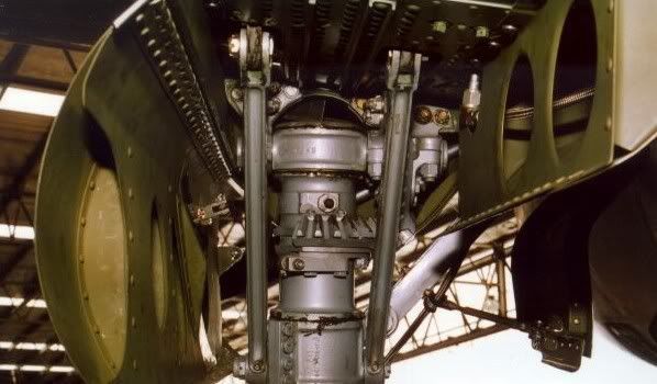

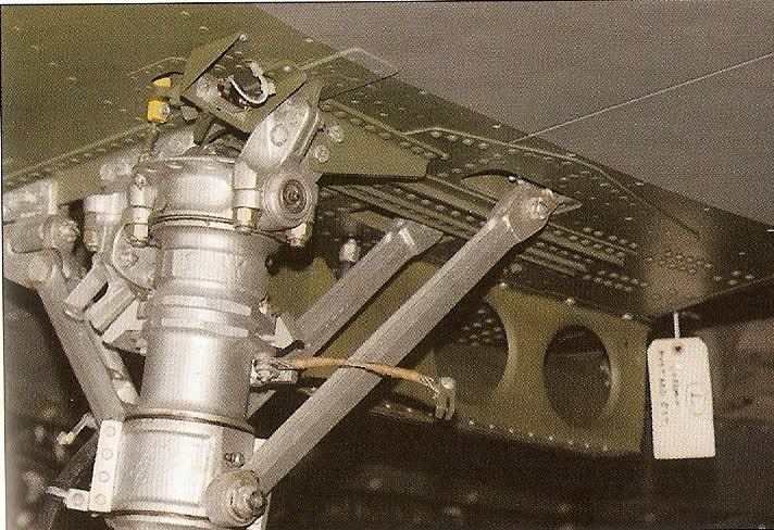

Szukam ( i nie mogę znaleźć) widoku wnętrza przedniej części osłon goleni podwozia czyli charakterystycznych bulw na przedniej krawędzi płata. Nie wiem czy było tam cokolwiek godnego uwagi ale wolałbym zajrzeć do środku przed przyklejeniem osłon w mdelu.

Aleś sobie Jacek wybrał zakamarek ;o) na tej fotce w SM widać trochę dużych nitów w tym miejscu, przejrzałem wszystkie swoje zdjęcia i straszna bida, goleń wszystko zasłania.

Oprofilowanie było "puste" w środku. Posiadało jedynie ściankę z owalnym otworem, w którym po części mieścił się mechanizm składania i obrotu. Zresztą widać tenże na jednym ze zdjęć pokazującym podwozie bez oprofilowania.
Na reszcie zdjęć - to co Ci potrzebne ;o)

No i wszystko jasne. Fotki znam ale "pustości" nie byłem w stanie dostrzec. Dzięki bardzo za ekspresową pomoc. W prawej bule jest "coś" na kształt obiektywu fotokarabinu chociaż przeznaczenia tego czegoś nie jestem pewien.
