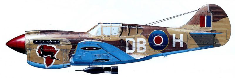

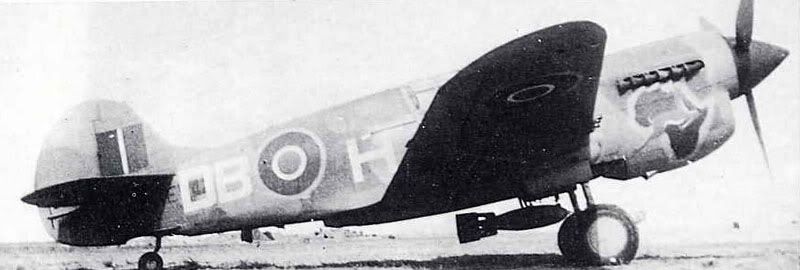

Chciałbym ruszyć z budową Kittyhawka Hasegawy Majora D. B. Hauptfleischa. Znalazłem taki schemat i fotografię. Wygląda, że wszytko się zgadza. Proszę kolegów obeznanych w temacie o opinię. Dzięki!

Poza tym, ze 2 Sqn SAAF używał też pomarańczowego koloru w znakach państwowych i jak porównasz nawet na tej czarnobiałej fotce kolor kołpaka z tym co jest w kokardzie i finflashu, to pewnie uznasz, że kolorowanka nie jest na 100% pewna.

Porównując zdjęcie z malowanką, widać inny kolor antylopy (na zdjęciu prawdopodobnie płowa, nie czarna). Inny jest też krój liter kodowych. Inna jest wielkość finflasha. Na zdjęciu widać też numer seryjny.

Patrząc na kalki Hasegawy kokarda i finflash wyglądają lepiej. Litery kodowe również (B ma obłe brzuszki, nie jak w schemacie). Antylopa jest do przemalowania, chociaż pewnie zostawię. U Hasegawy jest brązowa - może być.
Pozostaje numer: znalazłem inny schemat, gdzie coś tak jest, ale to przypuszczenia. Wszędzie piszą "unknown". No i ten kołpak. Czerwony pasuje, choć musi być ciemniejszy niż w kokardzie.

Postprzez Jaho63 » poniedziałek, 26 kwietnia 2010, 12:43
To chyba w końcu najlepiej poszukać, co jest dobrze zinterpretowane? ;o)
Ja tylko zapytam, dlaczego Majora D. B. Hauptfleischa? ;o)

Serial tej maszyny to EW421. Aeromaster i chyba również i Eagle Strike dają w swoich kalkach pomarańczowy kolor dla Afryki i opcjonalnie pomarańczowy fin-flash i rondle.

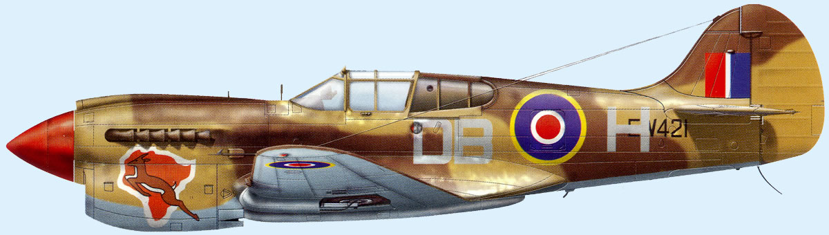

Inna kolorówka (zły rozmiar fin-flasha):

Postprzez Stratocaster » poniedziałek, 26 kwietnia 2010, 13:49
Dzięki Jarek!
Najgorzej mam z tą mapą Afryki - Hasegawa mocno to przyciemniła. Kontynent jest ciemno-czerwony. Antylopa brązowa. Zobaczymy...

Postprzez Jacek Bzunek » poniedziałek, 26 kwietnia 2010, 18:47
Jeśli można się wtrącić
-kokardy na dolnych powierzchniach mają żółte obwódki
-Kittyhawki RAF miały inne pasy przy fotelu niż te produkowane dla USAAF.
Stratocaster napisał(a):Wszędzie piszą "unknown". No i ten kołpak. Czerwony pasuje, choć musi być ciemniejszy niż w kokardzie.
Kołpak musi być czerwony. To taki sam symbol szybkiej identyfikacji jednosilnikowych myśliwców WDAF/1TAF jak Sky w Europie.

Postprzez Stratocaster » poniedziałek, 26 kwietnia 2010, 19:30
Jacek, a masz jakąś fotę dokumentującą te pasy? Muszę je sam spreparować i chętnie bym się czymś podparł. Będę zobowiązany. Warsztat będzie w dziale ryczące czterdziestki...

Postprzez Stratocaster » środa, 28 kwietnia 2010, 14:05
Dziękuję Jackowi za podesłanie na PW informacji o pasach.
Koledzy, Hase podaje w instrukcji kolor wnętrza albo olive green, albo zink chromate. Który tu będzie prawidłowy? Dzięki!

Postprzez michalp78 » środa, 28 kwietnia 2010, 15:53
Samolot prawdopodobnie przemalowany ze schematu Temperate Land. Pod numerem widoczne ciemniejsze pole (w kolorze Dark Green). Warto rozważyć czy spód na Azure Blue, czy na Sky ze stajni DuPonta. Ja bym wybrał drugą opcję.
Kolor wnętrza zbliżony do późniejszego Interior Green, może trochę ciemniejszy, ale ani żółty, ani ciemno zielony (Curtiss cockpit green).
Pozdrawiam. Michał

Postprzez Jacek Bzunek » środa, 28 kwietnia 2010, 19:09
O pomalowaniu spodu na AB swiadczy obwódka kokardy, raczej niepotrzebna w przypadku Sky.

Postprzez michalp78 » środa, 28 kwietnia 2010, 20:15
Chyba masz racje. Chociaż i na AB nie jest chyba niezbędna. Może bezpieczniej będzie pomalować jednak na AB.

Postprzez Jacek Bzunek » środa, 28 kwietnia 2010, 20:27
Stratocaster napisał(a):Hase podaje w instrukcji kolor wnętrza albo olive green, albo zink chromate. Który tu będzie prawidłowy? Dzięki!
Interior Green do kabiny. Zinc Chromate czyli to coś żółtego lub trawiastozielonego do pozostałych wewnętrznych powierzchni. Ja używam żółtego.
