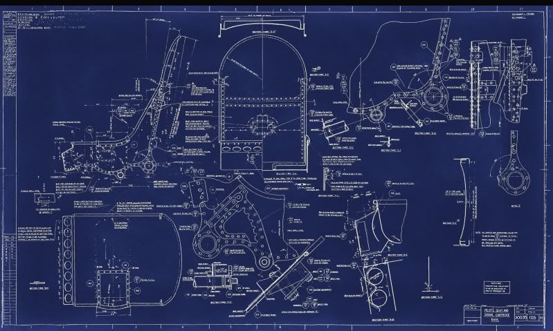

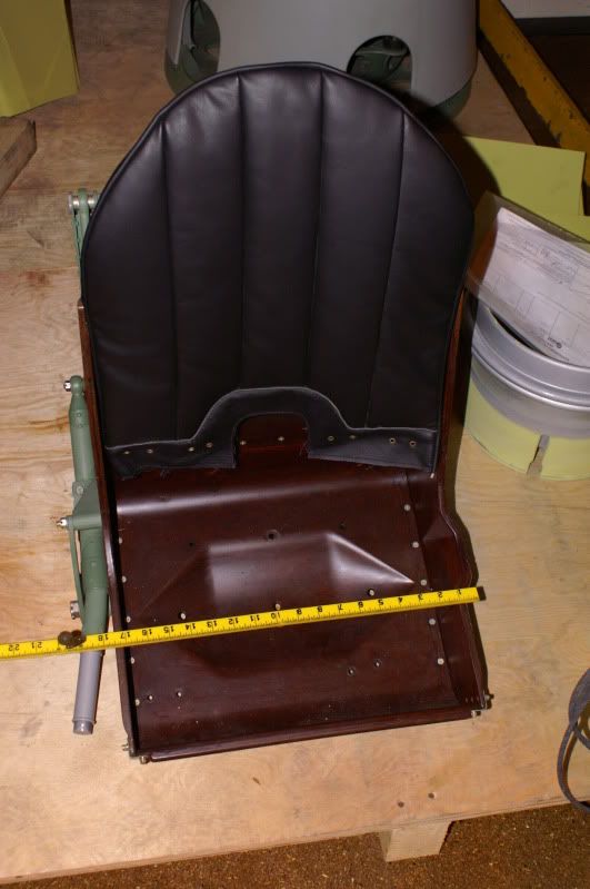

Postprzez greatgonzo » czwartek, 17 czerwca 2010, 11:00
To CHYBA da się wyjaśnić. Plastikowe fotele były planowane już od 1938 roku z Castle Bromwich AF jako głównym odbiorcą w zamyśle. Edgar Brookes wysnuł nawet teorię, że CBAF były jedynym zakładem montującym plastikowe fotele, ale z dużym znakiem zapytania, szczególnie w kontekście zbombardowania Eastleigh, co mogło wpłynąć na plany wykorzystywania metalowych foteli.
Tak, czy inaczej dwójki produkowane były w CBAF i stąd plastikowy fotel.
Fotele plastikowe wykazywały tendencje do pękania przez cały okres produkcji. Wymiana fotela byłą rzeczą zupełnie normalną, a że siedziska były wymienne, nie sposób jest stwierdzić jakiego rodzaju fotel znajdował się w danym, eksploatowanym egzemplarzu.
Szerokość fotela z MkXIV i metalowy fotel. Wymiarowanie nieczytelne, ale proporcje są.
Zdjęcia E.Brookes.
Ostatnio edytowano czwartek, 17 czerwca 2010, 17:22 przez greatgonzo, łącznie edytowano 1 raz

Postprzez Kuba P. » czwartek, 17 czerwca 2010, 11:07
Dziękuję pięknie. Rewelacyjne foto. Rozumiem, że fotel ma 17 cali szerokości. W domu zmierzę swój zrobiony (chyba, że ktoś może szybko zmierzyć szerokość fotela Tamiya, mój jest na szerokość taki sam).
