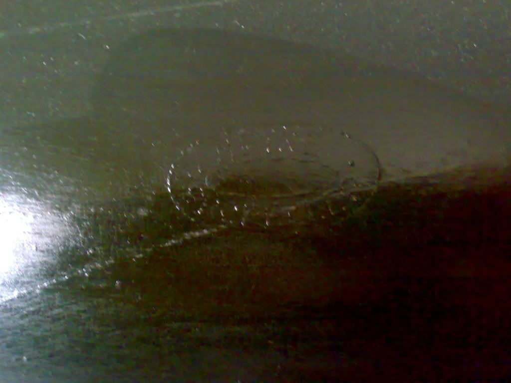

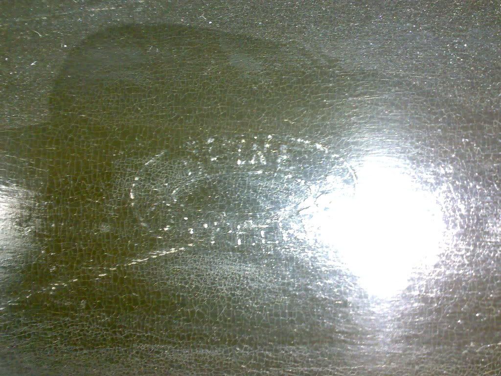

na zewnętrznej części piasty śmigła jest jakby wytłoczona pieczątka, ale napisy są raczej trudne do odczytania. I wcale nie jestem pewien czy to są po niemiecku. Jakość zdjęcia katastrofa, bo właściciel nie pozwolił mi dojść do śmigła i to jego ręka robiła fotkę napisu.
z lampą
bez lampy:
Napis brzmi jakby: ...ine proppeller czyli raczej nie po niemiecku

Postprzez potez » piątek, 6 maja 2011, 18:59
Śmigło firmy HEINE - to jest bardzo charakterystyczne logo - napis jest w podwójnym owalu, wypalony na gołym drewnie. Ciekawe czy malowane było oryginalnie, czy też ktoś je potem chlapnął farbą?
Masz jego średnicę? Bo po tym można dopasować do konkretnego silnika. Jeśli 270-280 cm to jest od silnika rotacyjnego:-)
