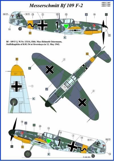

Panowie, mam pytanie odnośnie malowania samolotu Ostermanna z roku 1942, front wschodni, zakupiłem kalkę z AML z myślą o modelu Zvezdy, ale teraz mam watpliwości czy nie był to F 4 jednak. Na rosyjskich forach znalazłem info, że jednak była o wersja F2. Ten samolot miał także malowanie zimowe ? Będę wdzieczny za wyjaśnienie. Jaki zestaw kolorów? typowy RLM 74/75/76 dla tego okresu? bo AML zapakowała mi błędną listę kolorów. Osłona przed wiatrochronem to RLM 02 ?

raptorf22 napisał(a):teraz mam watpliwości czy nie był to F 4 jednak. Na rosyjskich forach znalazłem info, że jednak była o wersja F2
Jak to mówią, schwer zu sagen :)

Na moje oko faktycznie to może być F-4 (po śmigle sądząc i fotelu). W tym zakresie numerów seryjnych plasują się F-4 i F-4/Z
Kamuflaż wyjściowo pewnie 74/75/76, standard ale tu widać że było coś dłubane i raczej maszyna była dokamuflowana.

W JG 54 dokamuflowywali samoloty różnymi farbami. Głównie zielenie, ale i brązy bywały. Trudno powiedzieć jakich farb użyto na konkretnym egzemplarzu. Nawet kolorowe fotografie z tej jednostki nie dają jednoznacznych odpowiedzi. Można spekulować, że używano głównie RLM 70 i 71, bo były dostępne. W jakieś rosyjskie farby i mikstury na tej bazie nie wierzę z powodu nędznej jakości tych farb.
Wersję obstawiam jednak F-4, albo F-4/Z. To wiosna 42 i dowódca Staffel na F-2 w tym czasie to mało prawdopodobna opcja.

Tośmy się nie zgadali bo ja zakupiłem ten sam zestaw z myślą o drugim malowaniu.

Albo na raz było kilka maszyn. W każdym razie, tak czy inaczej, 13xxx to powinien być F-4 zgodnie z Pismem.

Hmm, dzięki za Wasze słowo w tej sprawie. Już szukałem na stronie tych zdjęć, wcześniej, coś mam pecha, bo jakiego malowanie się nie chwycę to zawsze jest coś......
Kuba tak na szybko, jakie są różnice między śmigłami w wersji F2, a F4? oraz czy wewnętrzne strony wnęk podwozia (te z pokrowcami) miały kszałt okrągły czy obrys wnęk tylko od góry był okrągły?
Generalnie ciekawy przypadek, połowa samolotu pomalowana jasnym kolorem?

raptorf22 napisał(a):jakie są różnice między śmigłami w wersji F2, a F4?
Szerokość łopat, to w F-4 miało łopaty szersze. Metalowe oczywiście.
raptorf22 napisał(a):czy wewnętrzne strony wnęk podwozia (te z pokrowcami) miały kszałt okrągły czy obrys wnęk tylko od góry był okrągły?
Okrągły obrys dotyczy tylko wierzchniego poszycia spodu skrzydła. Pokrowiec jak wygląda na zdjęciach jest taki sam, różni się tylko blacha na spodzie skrzydła.

Dzięki za wszystkie komentarze, a zatem zaokrąglimy pokrycie wnęk podwozia, usunę wzmocnienia na kadłubie, śmigło do wymiany, tylko trzeba poszukać zamiennika. Ktoś produkuje zamiennik żywiczny?
Ten jaśniejszy panel przed wiatrochronem to kolor naturalnego duralu?
