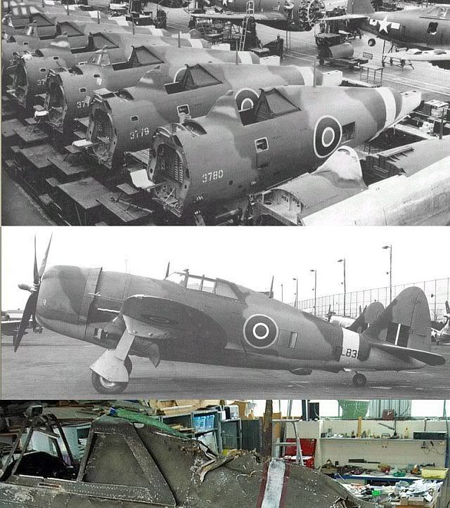

Postprzez Wojciech Perkowski » czwartek, 14 lutego 2008, 11:56
Gienek napisał(a):..........
P-47 Razorback i owszem - znaleźć można wiele..........
Nie, nie, nie i jeszcze raz nie ;o) . Przekłamanie powodowane przez plexi:
(zdjęcia znalezione kiedyś w internecie, żródła nie pamiętam)
Nie znam żadnego zdjęcia w kolorze potwierdzającego kolor wnętrza pod tymi szybkami.

Postprzez Jacek Bzunek » czwartek, 14 lutego 2008, 12:09
Dodatkowo wnętrze P-47 było w kolorze Bronze Green ciemniejszym od Zinc Chromate Yellow lub Interior Green więc przekłamanie koloru przez szybkę z pleksi jest tym większe.
