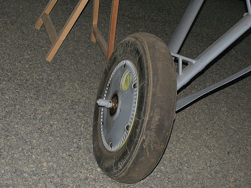

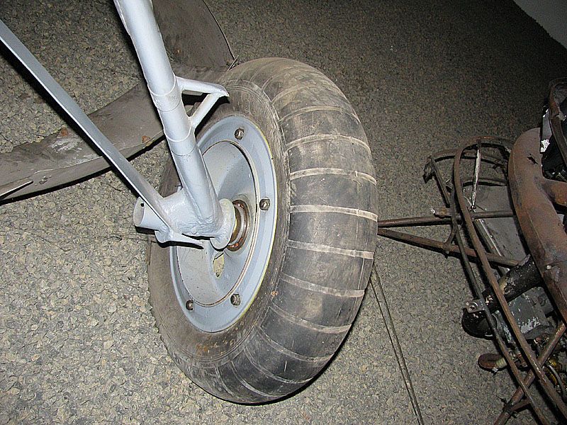

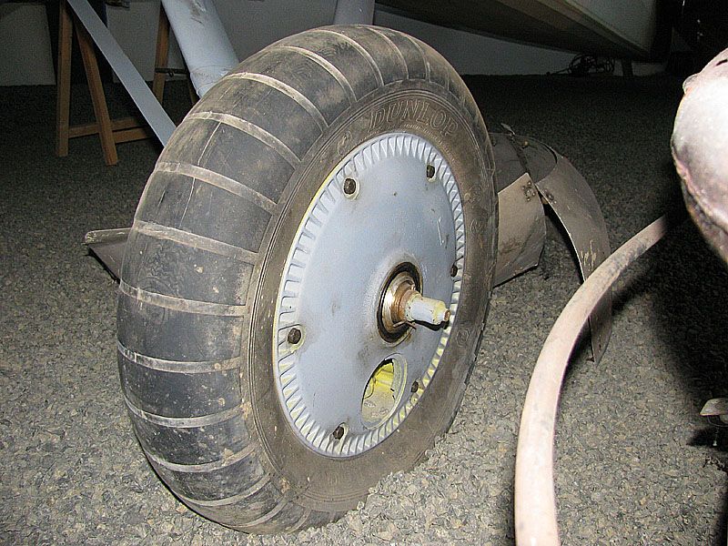

A właśnie, ten Szpak, który stoi w ciemnym hangarze obok silnikowni - on ma koła podwozia od Bf 109 G i to nie od pary.
Ersatz muzealny czy oryginalnie takie zdobyczne koła miał?
Żeby było śmieszniej, stojący obok Pegaz ma pozakładane również niemieckie koła z tylnego podwozia innych samolotów (na przednim podwoziu ma tylne koło z Bf 109 G) a Bż 1 Gil ma np. niemieckie pasy (tzn chyba już tylko jeden, część biodrowego).
Już to kiedyś wypatrzyłem i ciekawi mnie, czy to oryginalne wyposażenie tych maszyn czy w muzeum się poniemieckie graty znalazły i zostały dołożone o eksponatów?

Nie mam dokładnych danych, ale okres powstania tych konstrukcji (Szpak i Pegaz) to czas zaraz po zakończeniu wojny, więc o materiały lotnicze było trudno. Wspomina o tym Tadeusz Sołtyk w książce "Dwa żywioły, dwie pasje": "Wracajmy do Szpaka. Warunki zaopatrzenia w materiały znacznie się poprawiły, to znaczy w Lublinie były żadne, a teraz bardzo kiepskie. Posiadany z Flugsport'u opis jedynego profilu NACA 230-12 zdecydował o profilu skrzydeł. Brak sklejki, blach i rurek stalowych zmuszał do użycia jak największej ilości drewna sosnowego. Trudności były z pokryciem, nie można było dostać dostatecznie mocnego i lekkiego płótna lnianego lub bawełnianego, w rezultacie zrobiliśmy je z tkaniny podszewkowej z włókna sztucznego."
Tak więc podejrzewam, że koła podwozia głównego znaleziono na jakimś wrakowisku. Tuż po wojnie pewnie było tego sporo.
Nie sądzę, aby Muzeum posiadało akurat w nadmiarze koła od Bf 109. Znacznie łatwiej dostępne były koła od wyrobów radzieckich. Oczywiście są to tylko moje spekulacje.

Zielniewicz, wyposażony w pełnomocnictwo ówczesnego premiera Osóbki-Morawskiego, jeździł na Śląsk i w Poznańskie i zwoził wszystko co mogło być przydatne. Wśród tych zdobyczy były blachy duralowe, elektronowe przyrządy pokładowe, rury chromomolibdenowe, koła z oponami, silniki lotnicze i osprzęt. Zdobyto w ten sposób spore zapasy silników Bramo Sh-14, które później zastosowane były na Szpakach i Zuchach.
Jeszcze przed przeprowadzką do Łodzi dowiedziano się od inż. Wiktora Leji z DLC, który urzędował w Bydgoszczy, że na tamtejszym lotnisku znajdują się duże magazyny pozostawione przez Niemców. Natychmiast zorganizowano "wyprawę" samolotem Li-2. Na lotnisku pełno było samolotów, które były uszkodzone lub nie odleciały z braku benzyny. Rosjanie rozbijali je na kawałki z zamiarem wywiezienia na przetopienie, ale nie było problemu aby się z nimi dogadać. Korzystając z ciężarówki pożyczonej od inż. Leji grupa Zielniewicza załadowywała samolot aż do wieczora, tak że z trudem wystartował.

Jeszcze fotka z powyższego art.
Może ktoś zdoła wypatrzeć jakie koła zamontowano w Szpaku... ;o)
