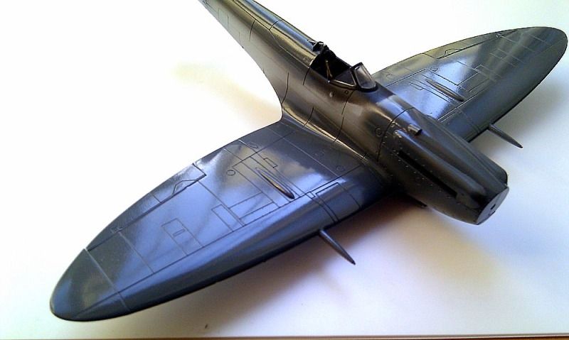

Postprzez Kuba P. » piątek, 24 sierpnia 2012, 09:43
Xtracolorami rozcieńczanymi nitro malowałem "łukowakiem" i "pseudoiwatą" - oba aerografy miały gumowe uszczelki i nic się absolutnie nie działo.
Teraz mam VSR 90, który ma chyba teflonową uszczelkę i też nic się zupełnie nie dzieje.
Rozcieńczam bardzo mocno ordynarnym nitro z supermarketu i wychodzi tak (tu malowałem na 3 cieniutkie warstwy, jedna kładziona na drugą w przeciągu parunastu minut)
Strasznie śmierdzi przy malowaniu, ale i tak nie przebija to Gunze czy Tamiya z levellingiem.
