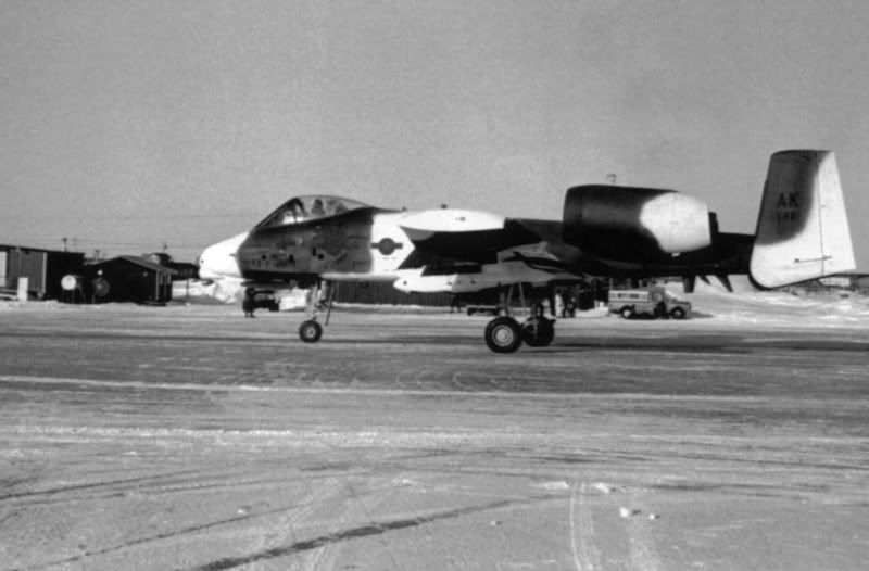

Wolny kraj możesz malować jak chcesz :mrgreen: Jak chcesz model w malowaniu science fiction to twoja sprawa. Wspominane przez ciebie kamuflaże istniały tylko na pojedynczych egzemplarzach w ramach testów.
Były nawet zimowe :D
