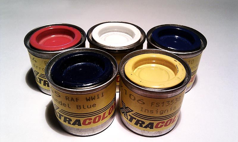

Ja już po świętach zgromadziłem większość niezbędnych farb.

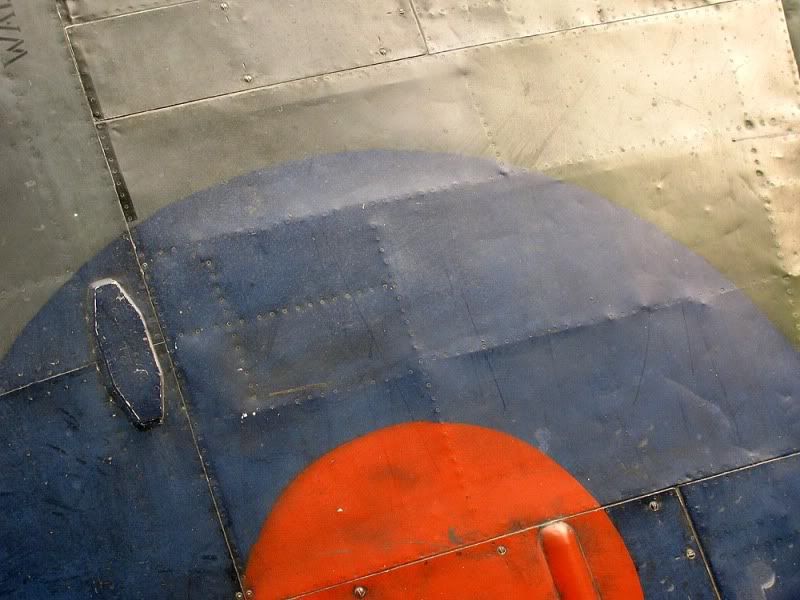

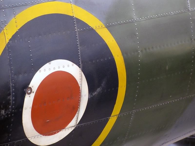

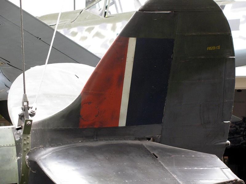

Dwa zestawy, jeden współczesny z zastosowaniem na Hawka T1 Red Arrows (widoczny X14 Red Arrows Red oraz X30 RAF Roundel Blue) no i drugi zestaw już na drugowojenne samoloty RAF (X106 Insignia Yellow, X045 RAF WWII Roundel Blue i brakujący, ale już zamówiony X044 RAF WWII Roundel Red).
fotki moje, IWM 2009.

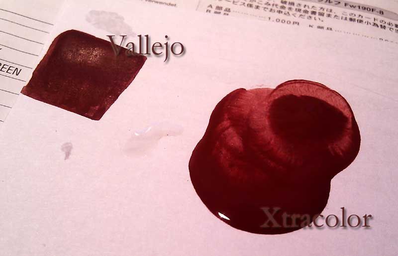

Mała ciekawostka, odkrycie dokonane chwilę temu.
Kolor farby Xtracolor X044 RAF WWII Roundel Red jest identyczny z kolorem farby Vallejo Model Color 982 Cavalry Brown.
Foto oczywiście symboliczne, bardziej żeby nie grzesić brakiem praktycznego dowodu niż żeby pokazać dokładny odcień ale na moim gapidełku wyszło dość wiernie.
Akurat robiłem retusz naklejek na otwory wylotowe pocisków w Spitfire i zauważyłem zaskakującą zgodność kolorów.
Może komuś się przyda do szukania zamienników.

Postprzez Kuba P. » środa, 13 lutego 2013, 10:04
ale ja nic takiego nie napisalem :) Cytujesz zdanie wyrwane z kontekstu zamiast wkleić całość:
"Kolor farby Xtracolor X044 RAF WWII Roundel Red jest identyczny z kolorem farby Vallejo Model Color 982 Cavalry Brown. ... Akurat robiłem retusz naklejek na otwory wylotowe pocisków w Spitfire i zauważyłem zaskakującą zgodność kolorów."
I teraz ma to zamierzony sens, czyli że tez można użyć tego vallejo do malowania roundli zamiast Xtracolor X044 bo to przypadkiem taki sam dokładnie kolor. A zauważyłem przez przypadek retuszując pędzlem te naklejki. :mrgreen:
