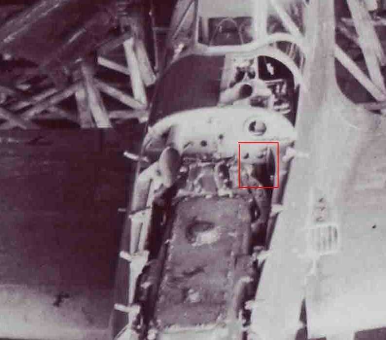

Cześć, właśnie dłubie Ki-61. Mam wątpliwości, a właściwie to już nie wiem, czy w Ki-61 była ściana ogniowa?
Jest to o tyle dla mnie ważne, że po otwarciu włazu do kadłubowych komór amunicyjnych, widać było by DB601.
Oczywiście wolałbym nie musieć odtwarzać fragmentu silnika.
Swoją drogą to instalacja silnikowa powinna być jakoś oddzielony od amunicji?
Konkretnie chodzi mi oto miejsce:

Postprzez Gujos » niedziela, 8 czerwca 2008, 20:36
Dzięki, ale chodzi mi konkretnie o ten otwór we wrędze który zaznaczyłem.
Po wyjęciu skrzynek amunicyjnych możliwe że można było zajrzeć do silnika.
Na tych fotkach niestety widać tylko górę wręgi.
Pozdr
Gujos

Postprzez Gujos » niedziela, 8 czerwca 2008, 21:02
Właśnie ze względu na ten opis mam wątpliwość, bo na fotkach które mam jest tam dziura.
Fotki dotyczą rozklekotanego, złomu który wiele zgubił np. ścianę ogniową przykręcaną do wręgi?
Na innej fotce, z renowacji też jest dziura:

Postprzez Gujos » niedziela, 8 czerwca 2008, 21:35
Dzięki, rzeczywiście na tej ostatniej fotce w powiększeniu widać, że jednak nie było ściany ogniowej, ale się wpakowałem brrr :?.

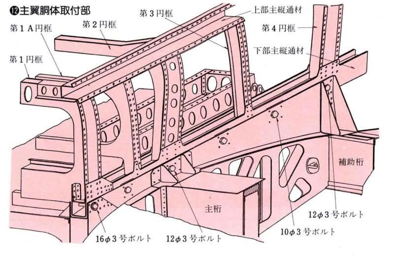

Postprzez Gienek » poniedziałek, 9 czerwca 2008, 01:09
Potwierdzam, że jest tam dziura i od komory silnika widać skrzynki. Widać to na zdjęciach i przekrojach technicznych w japońskim wydawnictwie "Model Art".

Postprzez Gujos » poniedziałek, 9 czerwca 2008, 08:16
Chciałem mieć to na jakiejś fotce, bo rysunki często są uproszczone by zwiększyć czytelność.
Tak czy siak, czeka mnie nadprogramowa robota :-/
