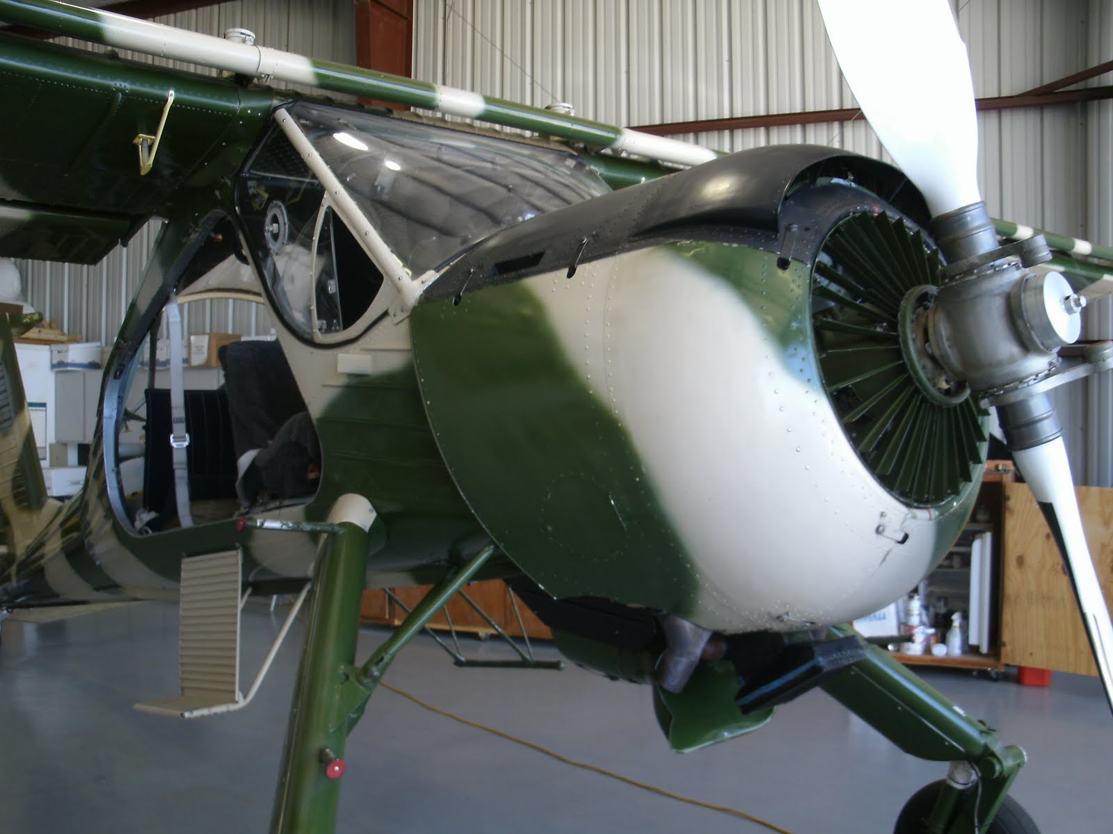

Postprzez spiton » czwartek, 14 marca 2013, 20:39
Pytanko dotyczące Wilgi.
Do czego służy ten dziwny wiatrak. Czy to wspomaganie chłodzenia ślinika ?. A jeśli tak, to czemu łopaty tego wirnika nie mają formy śmigiełek ?

To żaluzja, o ile dobrze rozumiem pytanie. ;o)

Jeśli chodzi Ci o te łopatki z przodu silnika (jak w Fw 190 A), to są to żaluzje regulujące chłodzenie silnika. Nie obracają się wokół osi śmigła (nie jest to więc wiatrak), ale każda z nich może się obracać o 90 stopni wokół własnej osi podłużnej, otwierając lub przymykając przepływ powietrza wokół silnika.
