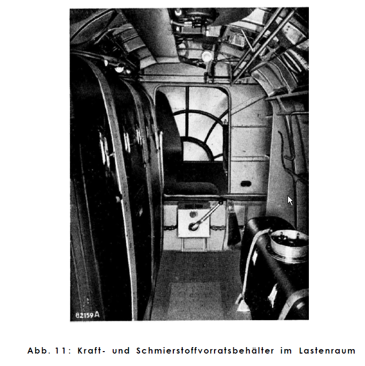

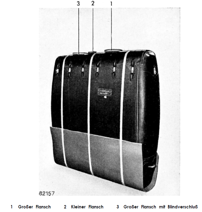

W Handbuchu He 111 H-11 dostępnym na cockpitinstrumente.de jest fotka na której (conieco) widać taki zbiornik zamontowany w miejscu ESAC.
Odonośnie He 111 H-22 to niestety nie kojarzę żadnych materiałów wiarygodnych. Ale nawet gdyby to był He 111 H-16 przystosowany do przenoszenia V1 to też w tym miejscu widział bym raczej dodatkowy zbiornik paliwa a nie całkowicie zbędny ESAC. W monografii o K.G. 53 nic na ten temat nie znalazłem.
O tym, że zasobiniki/wyrzutniki ESAC były demontowane może świadczyć fragment książki M. Griehla 'Heinkel He 111' (Motorbuch Verlag) - w części poświęconej użyciu He 111 na początku kampanii w ZSRR pisze o konieczności przetransportowania z Francji zasobników ESAC (Rumpfbombenschächte) dla He 111 H/P.

Na H-11 był montowany "blat stołu" wiec kadłubowych zasobników bombowych raczej na pewno nie było.
myślę że w przypadku H-22 też tak było, V-1 to było ciężkie krowsko i wiezienie ze sobą zbędnego balastu raczej odpadało.

Sorki, że się nie odzywałem, zabiegany ostatnio jestem... Dzięki za zdjęcia dodatkowych zbiorników, na pewno sie przydadzą. I jeszcze jedno pytanko, nie za bardzo rozumiem tą kwestię z brakiem tych oprofilowań na łączeniu stateczników. mam rozumie że jest ich brak w miejscu łączenia stateczników poziomych z tyna częścią kadłuba? Szczerze mówiąc przeglądałem dokumentację i nic takiego nie zauważyłem, poza brakiem noska na końcu ogona w późnych Heinklach. Pozdrawiam.
