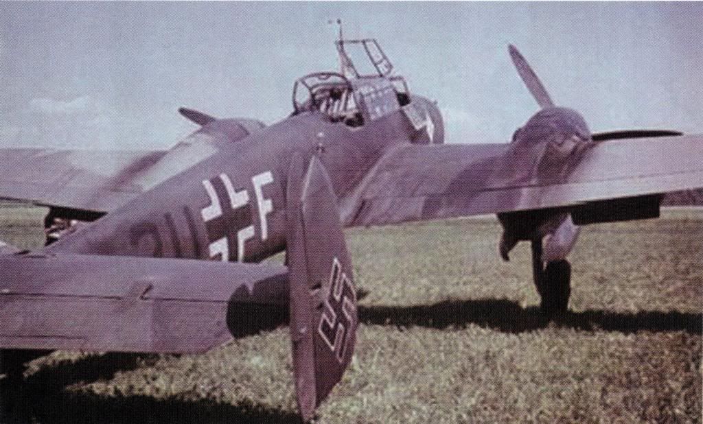

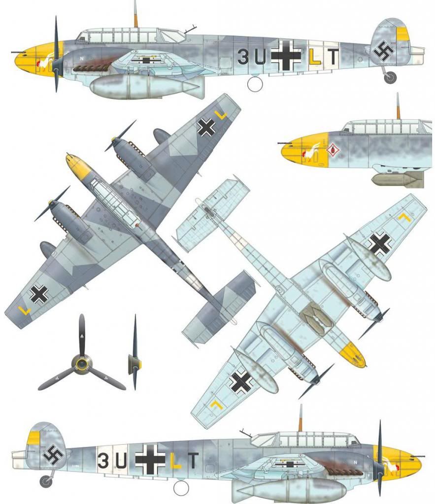

Od pewnego czasu męczę się z 110d eduarda .Obecnie przerabiam etap kalkowania i jest coś co nie daje mi spokoju.
Chodzi mi o kalkę na nosie samolotu ( biedronka). Waszym zdaniem powinna być z obu stron czy tylko z lewej strony samolotu.
Biedronka
Znalazłem parę zdjęć
strona lewa
strona prawa , z tej samej ekipy ZG26 ( nawet podpisany w monografii jako 3U LT ) tylko tu mi nie pasuje kolor nosa ,
jest inny niż na 1 zdjęciu.
Może ktoś ma inne zdjęcie prawej strony , komentarze mile widziane.

Takie moje widzi mi się. Może to jest godło osobiste pilota? Na pierwszej fotce, drugi Bf 110 jej (biedronki) nie ma.
Natomiast druga burta, dużo miejsca jest za ogonem tego koguta, jeżeli byłoby godło to pewnie było by widać, ale to tylko takie moje spostrzeżenia.
Pozdrawiam Sławek Kusz

skusz napisał(a):Takie moje widzi mi się. Może to jest godło osobiste pilota? Na pierwszej fotce, drugi Bf 110 jej (biedronki) nie ma.
Ladybidr (biedronka) była emblematem grupy III./ZG26. Eduard opracowując instrukcję malowania (wg niej biedronka jest na obu burtach) wzorował się na opracowaniu Johna Vasco i Fernando Estanislau ale w publikacji nie ma rysunków prawej burty.

Re: Bf-110d
Postprzez marco2607 » czwartek, 12 września 2013, 12:14
rotpol13 napisał(a):Eduard opracowując instrukcję malowania (wg niej biedronka jest na obu burtach)
Oj nie do końca to widzę, eduard tak przycwaniakował że nie pokazał dokładnie 2 stronę . Oglądając sporo zdjęć tej ekipy nie widziałem biedronki z 2 strony , więc zrezygnuję naklejania jej i literek L na górze skrzydeł.

Postprzez rotpol13 » czwartek, 12 września 2013, 12:41
Bf 110c z ZG26 (3U+FR) ma na prawej burcie widoczny emblemat więc może jednak na wszystkich były z obu stron.

Postprzez skusz » czwartek, 12 września 2013, 15:31
rotpol13 napisał(a):Obrazek
Pośrodku, pomiędzy N na osłonie silnika, a ogonem koguta coś tak jakby jakiś rożek było widać. Może jest to to godło.
