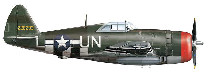

Witam, zbliżam się powoli do malowania i chciałem się upewnić odnośnie kolorystyki tego nietypowego (dla mnie :) ) malowania.
źródło: http://www.littlefriends.co.uk/gallery. ... rchString=
Tak tą maszynę przestawił Janusz Światłoń w publikacji Kagero SMI Library 05: P-47 Thunderbolt with the USAAF - European Theatre of Operations autorstwa Tomasza Szlagora.

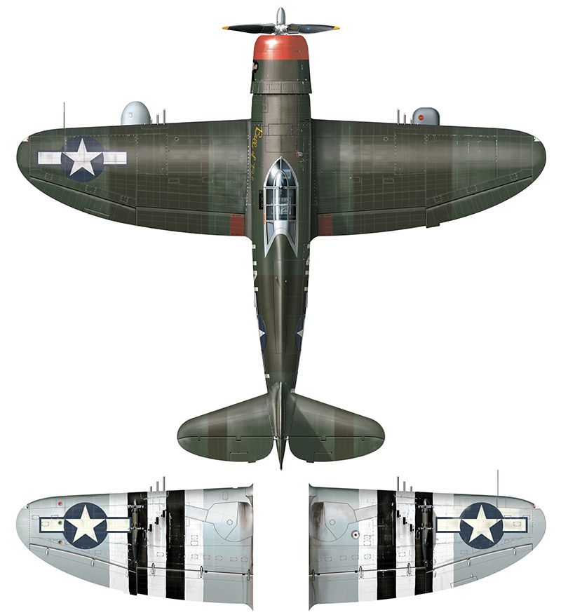

Przymierzam się by pomalować:
- góra - RAFowski Dark Green, pasy inwazyjne i pas przeciwodblaskowy przed kabiną - Olive Drab
- spód - w naturalnej barwie metalu + pasy inwazyjne
- dodatkowe zbiorniki paliwa - 108 galonów - srebrny, 150 galonów - Neutral Grey.
Z ciekawostek:
- osłona kabiny, lusterko i boczne panele kabiny za siedzeniem pilota - srebrne
- fragment wnętrza osłony silnika w kolorze czerwonym
- śmigło Curtiss
- osłony goleni podwozia tylko z czarnym pasem inwazyjnym.
Jam myśłicie, czy takie zestawienie kolorystyczne (głównie chodzi o ciemno zielony płatowiec) ma rację bytu?
Z góry dziękuje za pomoc!

Nie latałem tunderboltem ale jestem za opisaną przez Ciebie Damian kolorystyką. Myślę że spód jest srebrny

Spód nie jest srebrny - wewnętrzne pow. osłon podwozia są malowane Zinc Chromate. Wydaje mi się że przy malowaniu NMF wnęki były niemalowane.
Z trzech opcji
- OD/NG + świeży OD na pasach,
- OD/NG + DG na pasach
- DG/MSG + OD na pasach
na fotach widzę pierwszą.
Na pierwszej fotce widać odrapanie krawędzi płata zarówno w cz. gór. (zielonej) i dol. (szarej).

Jacek do szarego spodu mnie przekonałeś, ale ten Olive Drab na płatowcu jakoś mi nie pasuje, w sensie ta zieleń z pierwszej fotki na Olive Drab mi nie wygląda. Sam już nie wiem...

Postprzez Tomasz Porosiło » czwartek, 17 kwietnia 2014, 11:45
Są zdjęcia z zinc chromate na samolotach w barwie metalu. Nie szedłbym tą drogą.
W osprey modelling 11 wyczytać można o niestandardowym malowaniu w 56th przy uzyciu farb rafoskich.
Są tam też dwa modele. Oba srebrne na spodzie.
Zwariować można.

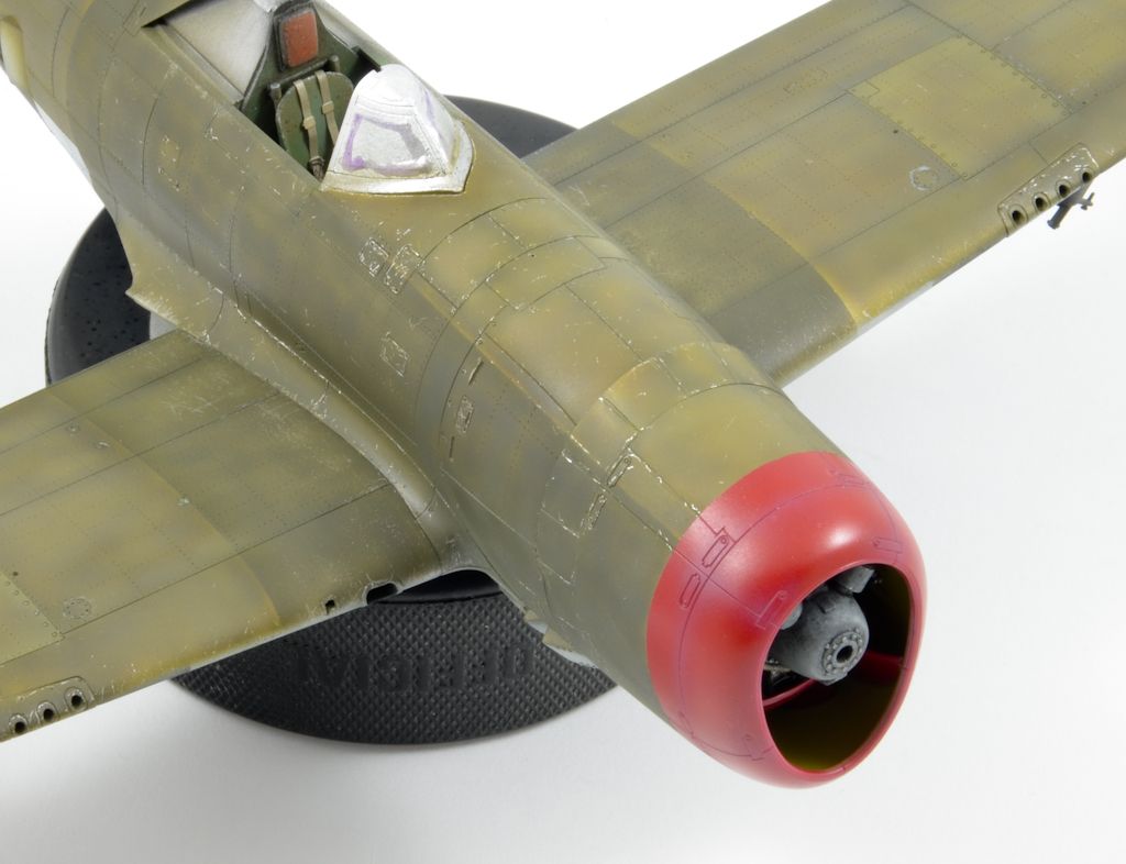

Czy tymczasem mogłbyś napisać, jaki przyjąłeś rozkład kolorów wewnątrz osłony silnika?
Tak :arrow:

Postprzez spiton » niedziela, 22 czerwca 2014, 17:36
Rozumiem, że to srebrna maszyna zamalowana na zielono ? Pytam bo się zastanawiam, czemu w takim razie pas przed kabiną jest jaśniejszy. Podobnie czemu ślady po zamalowanych pasach inwazyjnych są jaśniejsze ? Jest na to jakaś teoria?
