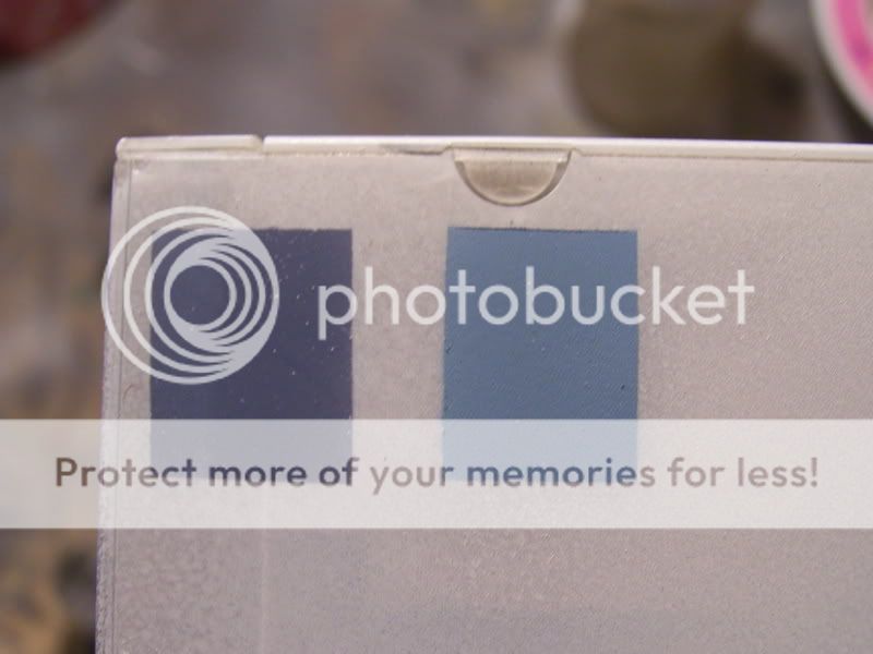

Postprzez rotpol13 » poniedziałek, 3 listopada 2014, 22:12
niwm napisał(a):Na wzorniku to prawie czarny, a to był taki ładny ciemny niebieski, odrobinę wpadający w zielony, czyli moim zdaniem bardziej H025 + ociupinka żółtego.. No dobra, ok.. dzięki :) jakoś sobie poradzę..
Tutaj różnica między Gunze H56 a Pactrą A 36 (Intermediate blue)
Najlepiej wziąć łopatę, iść do lasu i odkopać oryginalne niemieckie puszki z farbą - można wtedy dobierać kolory :mrgreen: :mrgreen: :mrgreen:
