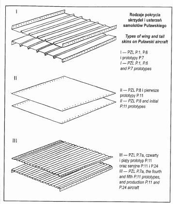

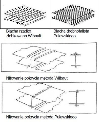

Tu akurat nie ma co dyskutować, wszystko wiadomo.
(z monografii Pzl p.7)
Inaczej ta pierwsza nazywała się "systemu Wibault" a ta ostatnia "systemu Puławskiego".

Ja naliczyłem 20 żeber na jednym płacie w samolocie Wibault 7 co przy rozpiętości ok 11 m daje nam żebra co 275 mm podobnie jak w P-1 więc gdzie to te 7 rowków co 70 mm ?.
U T. Sołtyka jest rysunek że blacha falista miała pod spodem blachę gładką .
Na natarciach była płaska blacha wiec czy ona nachodziła na szczyty blachy falistej czy też inaczej się łączyła? W modelu P-1 Piotrka blacha falista wystaje poza blachę płaską natarcia skrzydła. :cry:
Z P-11 c jest sprawa prosta bo jest samolot, ale jak to było z Wibaultem i P-1 ?
I ile miały głębokości rowki ? albo raczej wystające trójkąty ( zygi ) bo z tych rysunków wynika że nie była to sensu stricto blacha falista.
Raczej płaska z wybrzuszeniami w kształcie trójkątów ( zygów ) .

Postprzez GrzeM » czwartek, 17 września 2015, 17:57
Masz rację.
Manufaktura napisał(a):Ja naliczyłem 20 żeber na jednym płacie w samolocie Wibault 7 co przy rozpiętości ok 11 m daje nam żebra co 275 mm podobnie jak w P-1 więc gdzie to te 7 rowków co 70 mm ?.
Samolot Wibault miał rowków mniej:
...natomiast blacha Wibault zmodyfikowana przez Puławskiego i użyta w P.1 i P.7 miała rowków więcej.
...a blacha Puławskiego na P.11 (falista, nie żłobkowana) jeszcze więcej.

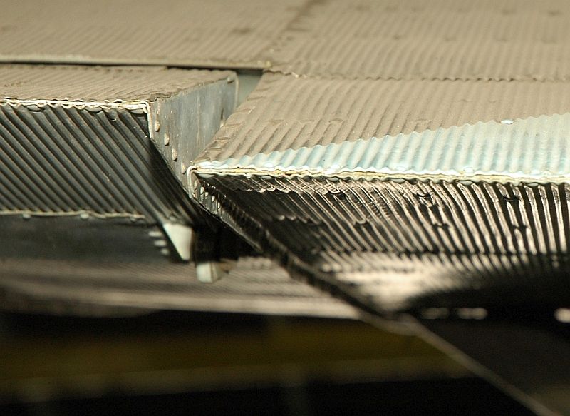

Postprzez P11c » czwartek, 17 września 2015, 18:02
Dzięki, piękne fotki :) Pytanie tylko czy tak samo miał P-1 ? Wg. moich obliczeń te zygi miały nie więcej niż 5 mm lub mniej i na zdjęciach wychodzi że blacha natarcia opierała się na szczytach zygów, pewnie była pusta przestrzeń między tą blachą a wgłębieniami blachy falistej w innym układzie powietrze wchodziłoby w środek zygów i tworzyłoby niesamowity opór.
Do dyskusji na temat tej blachy sprowokował mnie model Piotrka PZL P-1 tam jest aż 5 wybrzuszeń między żebrami, zygi wystają poza obrys blachy natarcia a szerogość zygów jest identyczna z szerokością wgłębień. Jak widać z fotek w WIbaulcie były 3 zygi na 275 mm i 4 wgłębienia znacznie szersze niż zygi co faktycznie daje szerokość wgłębień z zygami ok 70 mm czyli ok 280 mm.

Postprzez P11c » czwartek, 17 września 2015, 21:36
piotr dmitruk napisał(a):Biały podkład i srebrne chwyty powietrza
Zobacz na to zdjęcie, nawet jeśli zostawimy liczbę zygów to wyraźnie widać, że one wystają ponad blachę natarcia. W modelu jest ok bo tam wszędzie żywica ale w realu byłyby tam otwory przy każdym wybrzuszeniu ( bo chyba nie ma zaślepek ? ) i całe skrzydło byłoby jak jedne wielkie organki albo Fletnia Pana :shock:
