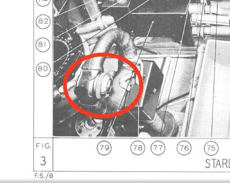

Kolumna sterownicza w Defiancie ze spustem kmów.
Strona instrukcji od Defianta: (punkt 30 określa postępowanie dla strzelania na wprost)

Dzięki za info. Nawet na dołączonym zdjęciu nie widać celownika... Czyli mógł strzelać jak mu strzelec pozwolił - może coś ustrzeli...
