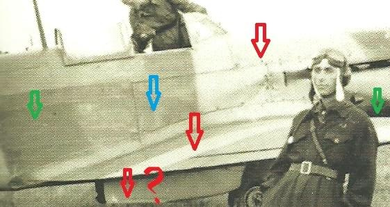

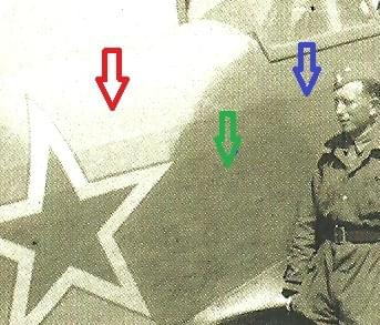

Jak wiadomo ( :) ) Jaki w LLP były malowane podczas wojny i krótko po niej trzema kolorami: AMT-11 i AMT-12 na górnych powierzchniach i AMT-7 na dolnych. Tymczasem uważnie oglądając ilustracje w Polish Wings 20 poświęconych własnie Jaczkom możemy znaleźć samoloty malowane od góry trzema kolorami (w dalszej części AMT-11 niebieska strzałeczka, AMT-12 zielona, trzeci kolor czerwona). Cytując powyższą publikację mamy takie oto przykłady:
1. Jak-1b (PW20, s. 16)
http://images84.fotosik.pl/145/eaf038dc17da1f58gen.jpg
2. Jak-3 (PW20, s. 25)
http://images82.fotosik.pl/145/86292d8136e057cfgen.jpg
3. Jak-9 (PW20, s.34)
http://images84.fotosik.pl/145/9dbc7a2d85f28b8dgen.jpg
W publikacji zdjęcia w całości wraz z próbą rekonstrukcji malowania. W przypadku Jaka-9 są jeszcze trzy przykłady takiego malowania. Za każdym razem jaśniejszym kolorem malowana jest tylna część kadłuba.
Jak zawsze w takich przypadkach (zdjęcia czarno białe) może być kilka możliwych interpretacji. Moim zdaniem tylna część kadłuba była malowana innym kolorem niż AMT-11 i AMT-12. Mógł to być jakiś inny odcień szarości albo, np. AMT-7. W przypadku Jaka-3, możliwa jest taka interpretacja: tył kadłuba malowana trzecim kolorem, gwiazda zamalowana AMT-11.

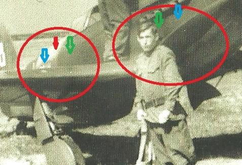

W Polish Wings mamy jeszcze jeden ciekawy przykład:
4. Jak-9D (PW20, s. 39)
http://images84.fotosik.pl/145/84c3e82c6e16cc1bgen.jpg
Jaczek z przodu przemalowany jaśniejszym kolorem. Może właśnie AMT-7

Postprzez PiotrZ » wtorek, 8 listopada 2016, 22:31
A żeby się łatwiej oglądało:
1. Jak-1b
2. Jak-3
3. Jak-9
4. Jak-9D

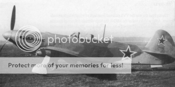

Na poniższym zdjęciu też można wypatrzeć więcej kolorów, chociaż analizując układ plam to jest to klasyczne kamo fabryczne.

Postprzez PiotrZ » sobota, 19 listopada 2016, 15:16
Obrazek[/quote]
Dziób i ogon tego samolotu zdają się być jaśniejsze co jest efektem sposobu w jaki pada na samolot słońce (światło).
Moim zdaniem zupełnie inaczej wygląda to w przypadku naszego Jaczka:
